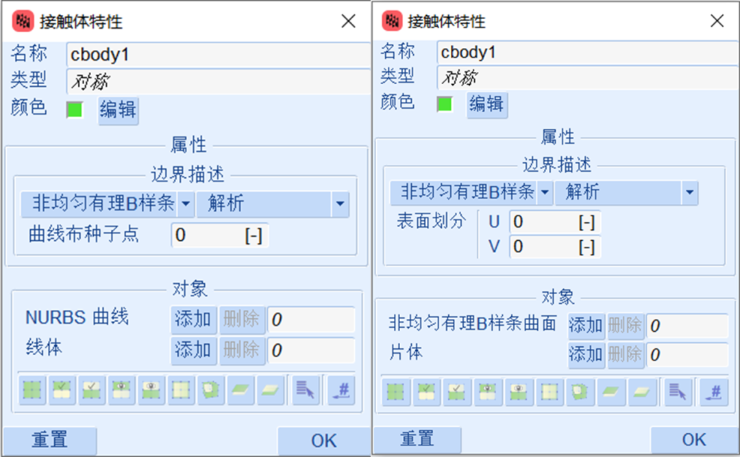

对称接触体
对于接触分析,Marc提供了5类接触体类型,每类接触体都可在二维或者三维问题中进行应用。包括:变形体、可传热的刚体、刚体、带控制节点的刚体和对称接触体。
对称接触体是在线对称问题或循环对称问题中常采用的一种接触体,常用来代替某些对称边界条件。
设计仿真 | 基于Marc的对称结构仿真的图1
图1 对称接触体定义
在平面或者轴对称分析类型中,对称接触体可通过选择NURBS曲线、线体、小平面曲线进行定义;在三维分析问题中,对称接触体通过选择非均匀有理B样条曲面、片体、小平面来进行定义。其余设置类似常规接触设置。

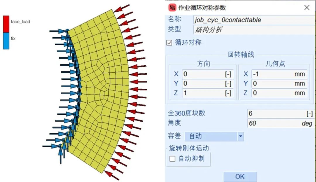

循环对称

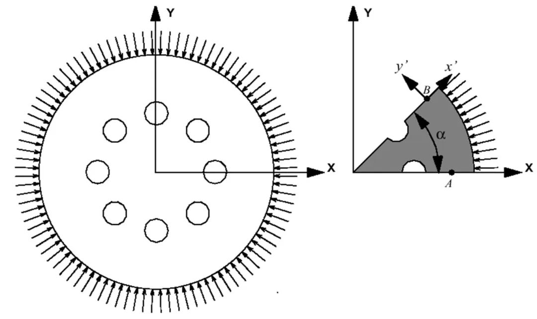

在循环对称问题中,如果结构的几何和荷载周期性变化,则可只取结构的一部分建立模型,循环对称问题通过勾选分析任务中的循环对称来进行定义。在这类问题中,将自动附加一组位移向量约束条件:U’B=UA或UB=RUA。(此类问题无需定义对称接触体)

图2 循环对称问题示意图
设计仿真 | 基于Marc的对称结构仿真的图3
图3 循环对称设置
循环对称问题的特点
■ 自动提供适当的网格约束边界条件
■ 对称轴上的节点自动约束在垂直于对称轴的平面上
■ 只用于实体单元
■ 输入数据包括:
  • 对称轴的方向矢量
  • 对称轴的位置
  • 扇型块的角度

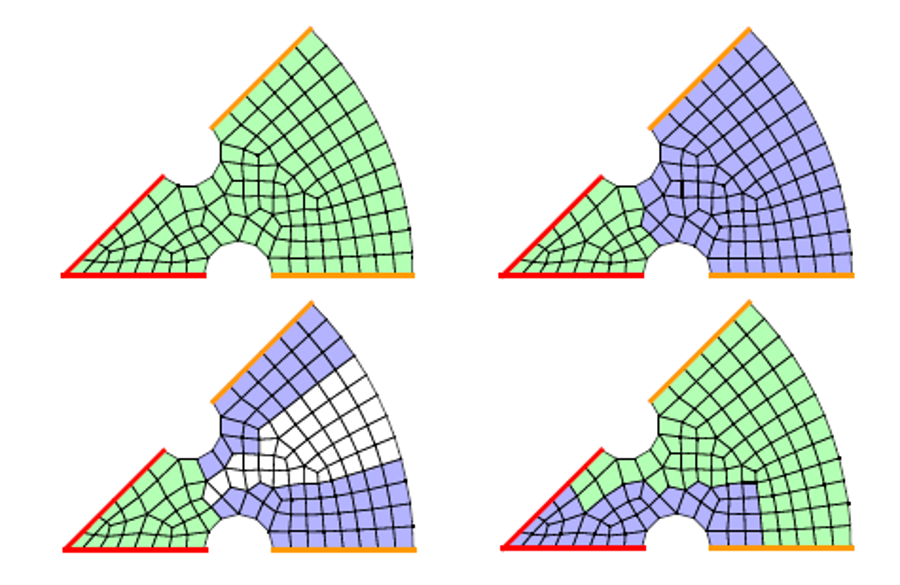

■ 该功能可以与“接触”功能一起使用,在这种情况下,循环对称扇形区域的两边对应位置必须同属于一个接触体
■ 如果将片段旋转360/a次可得到完成的模型,允许任意形状的片段
■ 该功能可与全局网格重划分功能一起使用,
■ 热-机耦合分析中,温度场也必须是循环对称的
■ 绕对称轴的刚体转动可自动消除掉
■ 接触体两边的网格不一定要对应

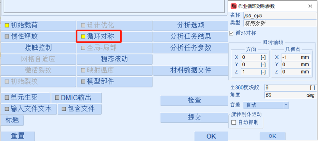

设计仿真 | 基于Marc的对称结构仿真的图4
图4 循环对称中的接触体设置
上图中,不同颜色表示不同变形体,循环对称问题中,左上、右上、左下的接触体设置是允许的,右下设置是不允许的。

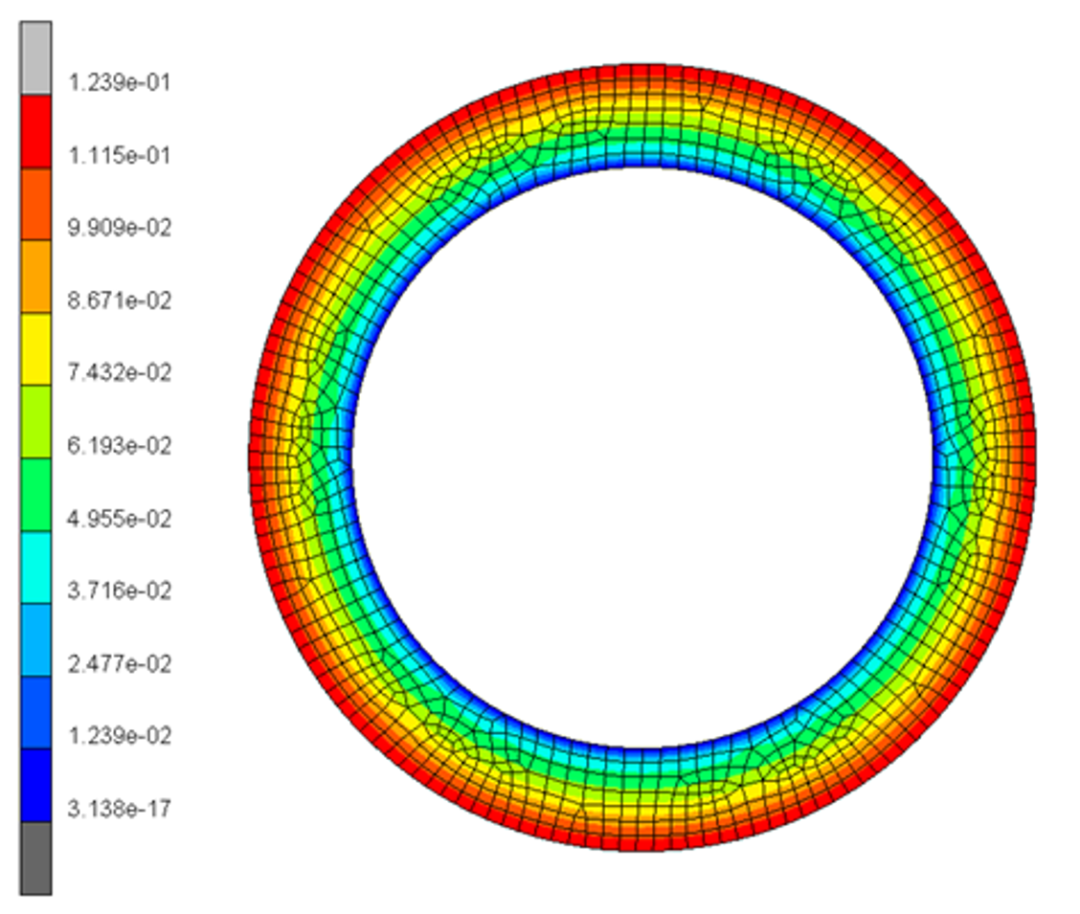

对称结构的结果扩展显示
对于线对称或者循环对称问题,通过我们只采用模型的一部分进行分析,这样可以快捷准确地得到我们想要的分析结果。

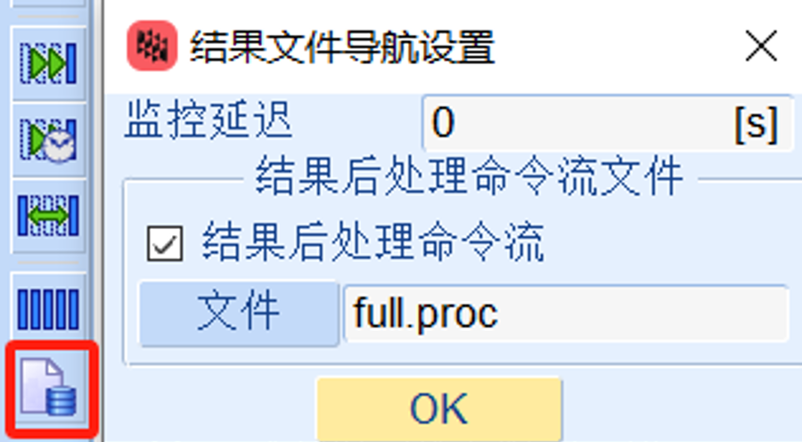

在分析结束后,我们也可以根据原模型对称的特点,在后处理中,将模型扩展成完整模型进行显示,结果更为直观。以六分之一的循环对称模型为例,可通过结果后处理命令流文件实现模型的全景显示。
此示例中,模型为六分之一循环对称结构,回转轴线方向为(0,0,1),并经过几何点(-1,0,0)。
设计仿真 | 基于Marc的对称结构仿真的图5
图5 循环对称示例模型

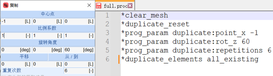

设计仿真 | 基于Marc的对称结构仿真的图6
图6 结果文件导航设置
设计仿真 | 基于Marc的对称结构仿真的图7
图7 结果后处理命令流文件编辑
设计仿真 | 基于Marc的对称结构仿真的图8
图8 结果云图全景显示
(注:此方法对于2D-3D,轴对称-3D,线对称-全模型等问题的完整模型结果显示也同样适用,不同Marc版本的命令流可能会略有差别,用户可参照“复制”、“对称”、“扩展”等操作在对话区生成的命令流,进行编辑结果命令流文件来实现。)
