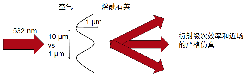

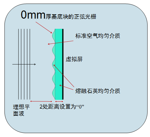

无多次反射的研究
VirtualLab运用:线性正弦光栅的的近场和效率分析的图2
■ 我们在基底内部设置探测器, 直接位于光栅结构后方。
■ 尽管光源和光栅元件以及光栅元件和虚拟屏间距离设置为0,但必须设置介质,这样才能保证正确的转换。

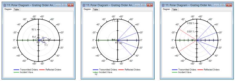

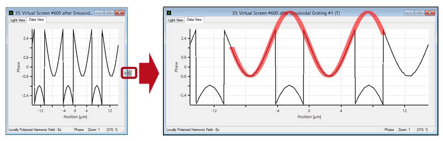

近场位相值(周期=10µm)
VirtualLab运用:线性正弦光栅的的近场和效率分析的图3
3个周期的近场正弦位相分步,由于一个恒等的相位偏移,相位分布具有一个2Pi系数阶步。

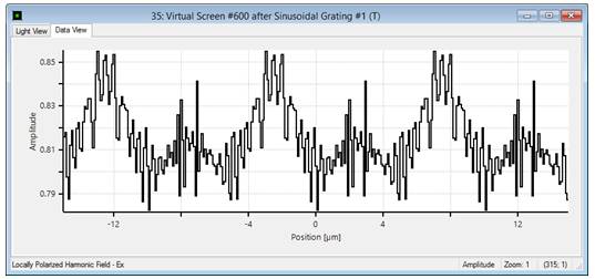

VirtualLab运用:线性正弦光栅的的近场和效率分析的图4
■ 场的振幅变化很小。
■ 在078~0.86的范围内。

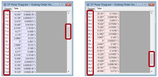

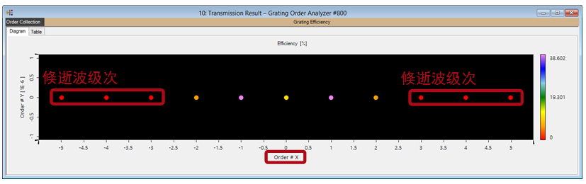

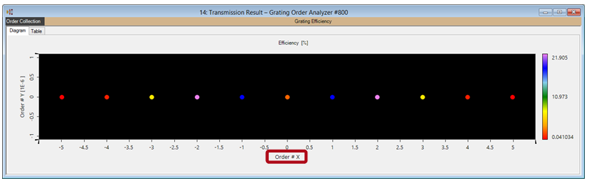

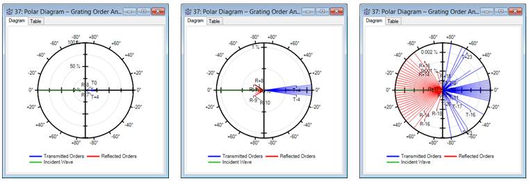

级次计算(周期=10µm)
VirtualLab运用:线性正弦光栅的的近场和效率分析的图7
VirtualLab运用:线性正弦光栅的的近场和效率分析的图8

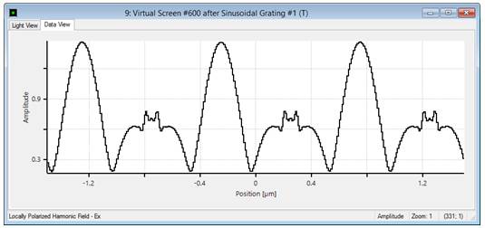

近场位相值(周期=1µm)
VirtualLab运用:线性正弦光栅的的近场和效率分析的图9
■ 再次显示3个周期。
■ 由于共振效应,具有小尺寸结构的光栅不在产生正弦位相分布。
VirtualLab运用:线性正弦光栅的的近场和效率分析的图10
■ 振幅同样剧烈地改变。
■ 此时变化范围从0.2 ~ 1.2.
■ 这是光栅周期趋近于波长量级时的典型现象。

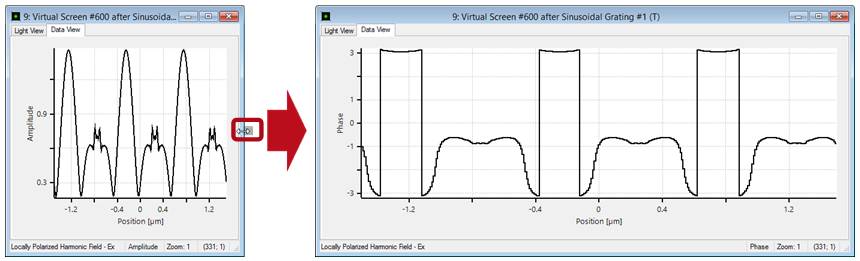

不同变倍比显示
VirtualLab运用:线性正弦光栅的的近场和效率分析的图11
数值的表格显示
VirtualLab运用:线性正弦光栅的的近场和效率分析的图12
