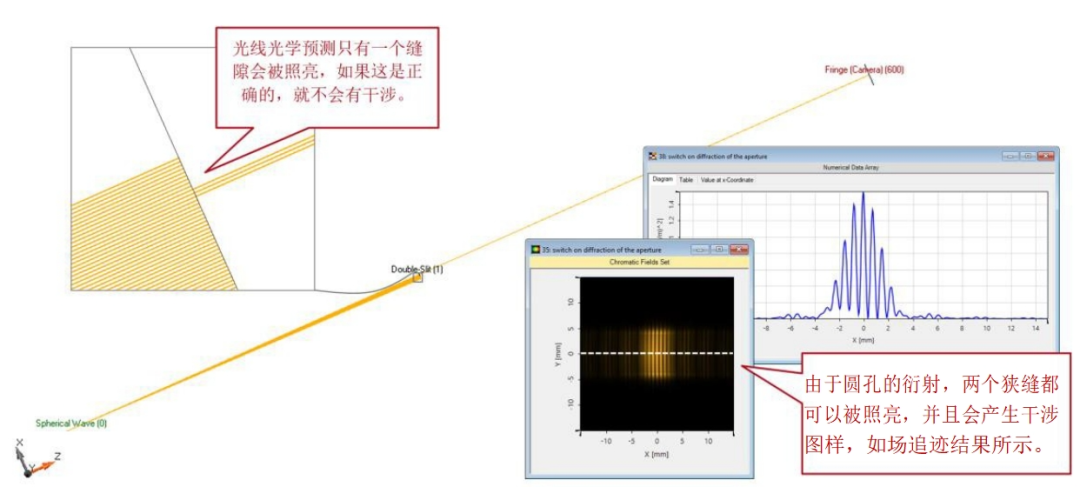

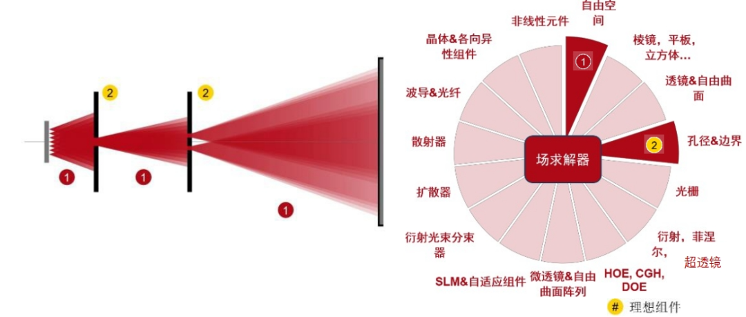

杨氏干涉实验是显示光的波动特质的著名实验之一。这是当今几个量子光学实验的基础。我们通过使用可调节狭缝宽度和狭缝距离的双狭缝,在 VirtualLab Fusion 中重现了这个著名的实验。
使用一个单点光源,我们检查了缝隙宽度和缝隙距离对干涉的影响;在扩展光源的情况下,我们观察到干涉对比度如何随光源的横向扩展而变化。

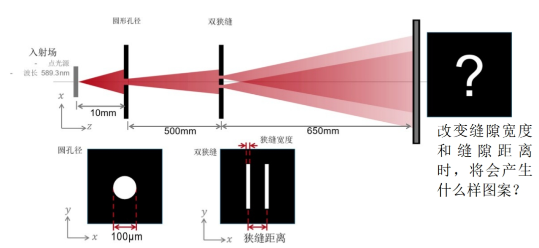

任务描述-单个轴上点光源

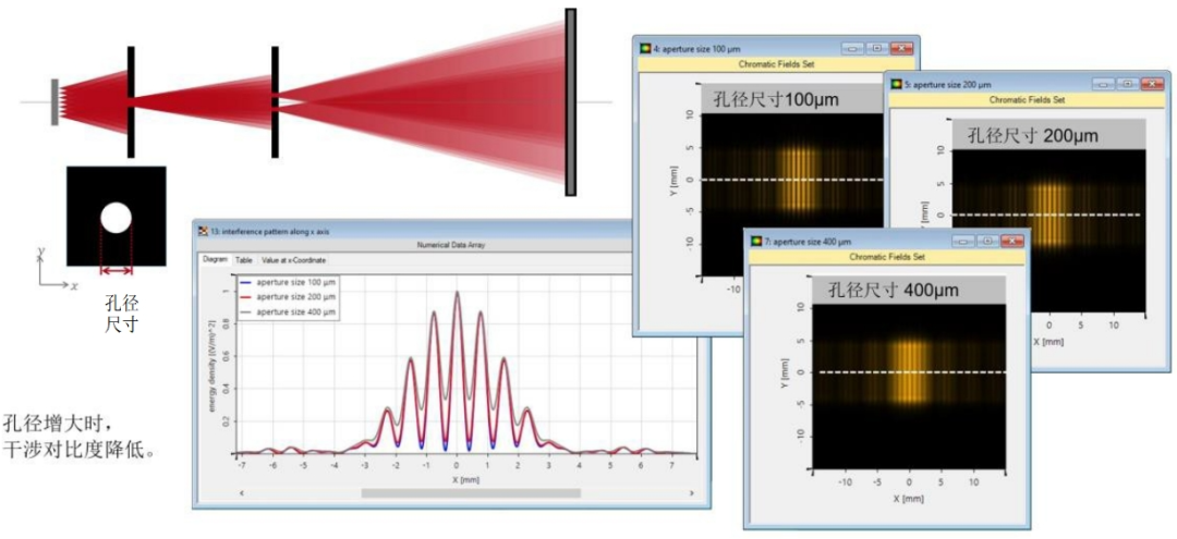

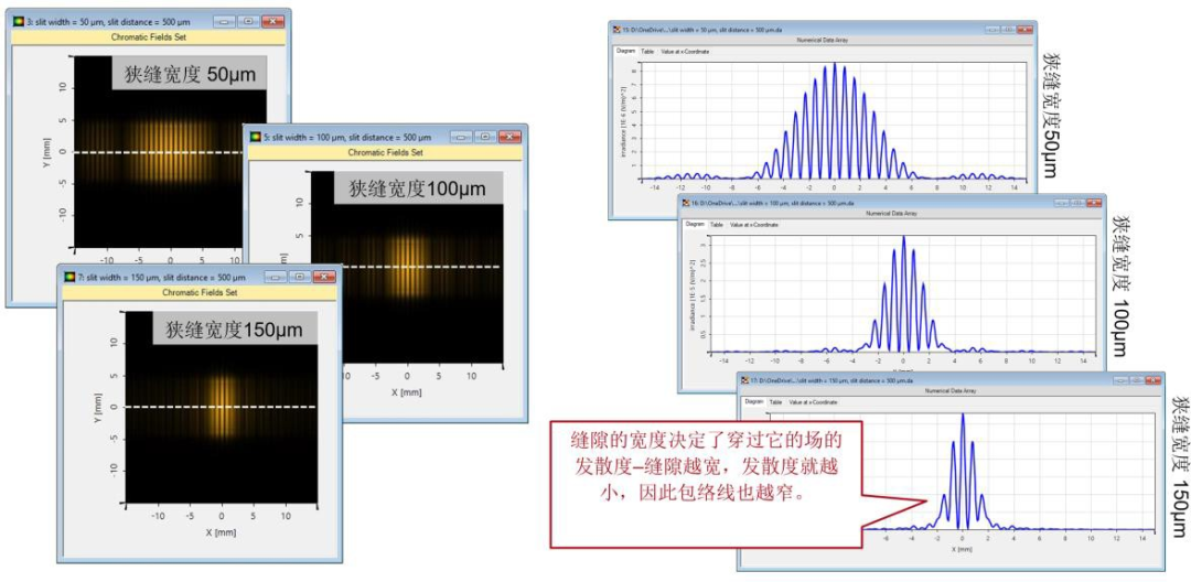

固定狭缝距离(500µm)和变化的狭缝宽度

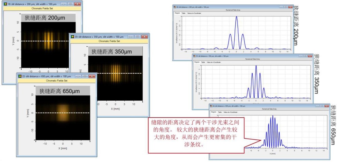

固定狭缝宽度(100µm)和变化的狭缝距离

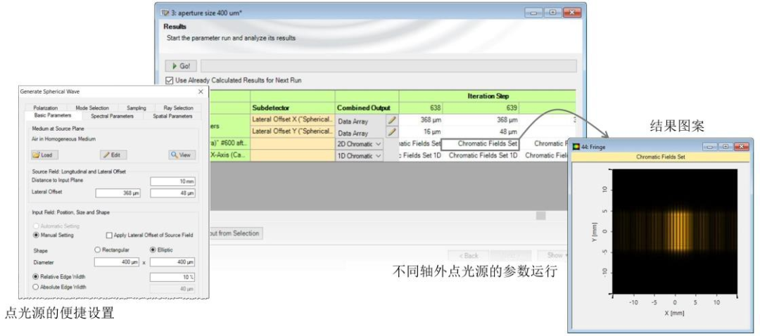

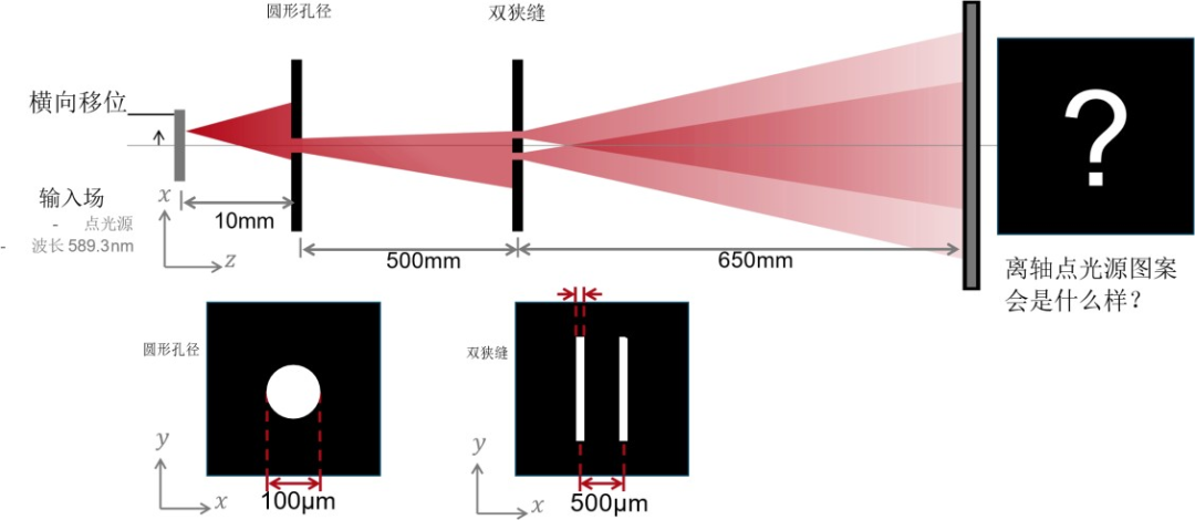

任务描述-单个离轴点光源

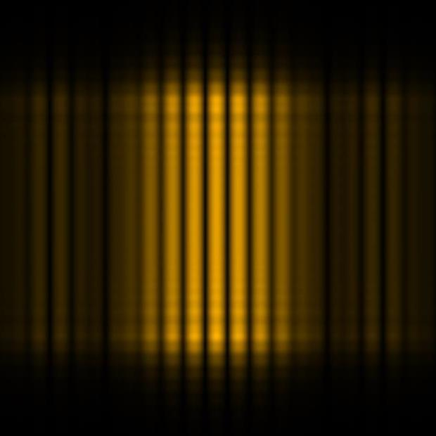

离轴点光源的结果(横向位移X 方向 60 µm)

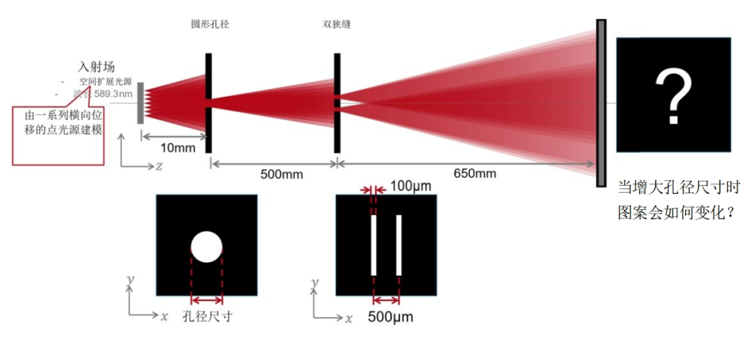

建模任务–扩展光源
具有扩展光源的干涉
