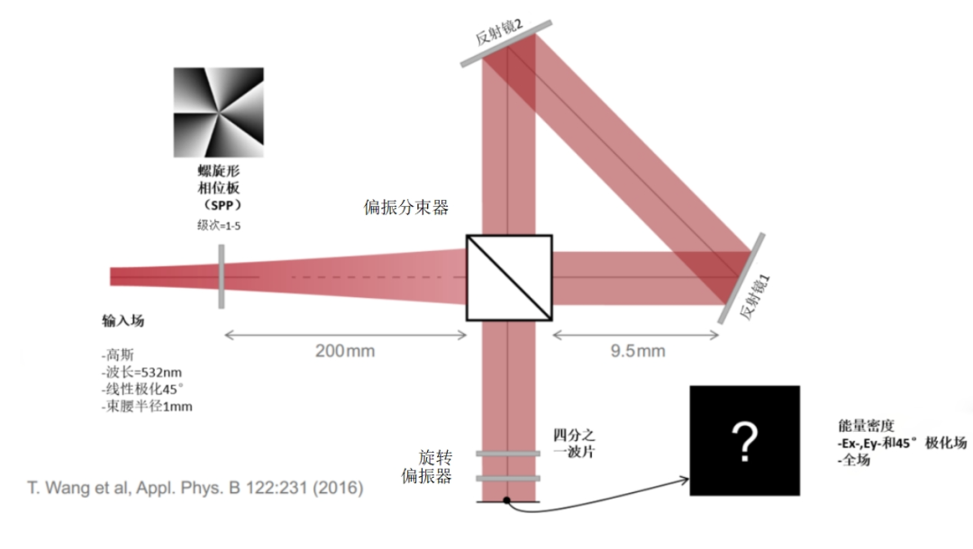

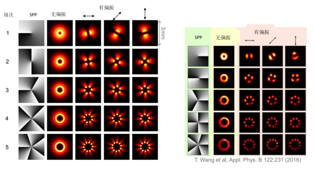

矢量光束是一种全偏振光束,但在空间上具有不同的偏振分布。它可用于许多应用,例如显微镜照明。遵循T。Wang等人,应用。物理。B 122:231(2016),该用例演示了用于生成矢量光束的Sagnac干涉仪方案。该装置包括螺旋相位的SLM、偏振分束器和四分之一波片。
建模任务

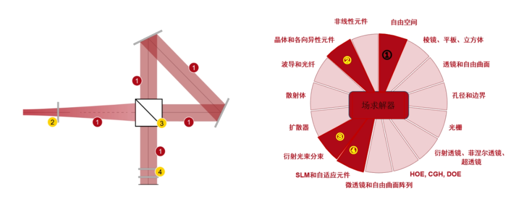

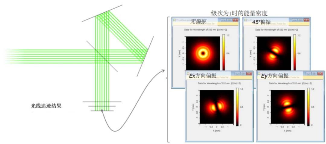

光线追迹和场追迹结果
能量密度结果

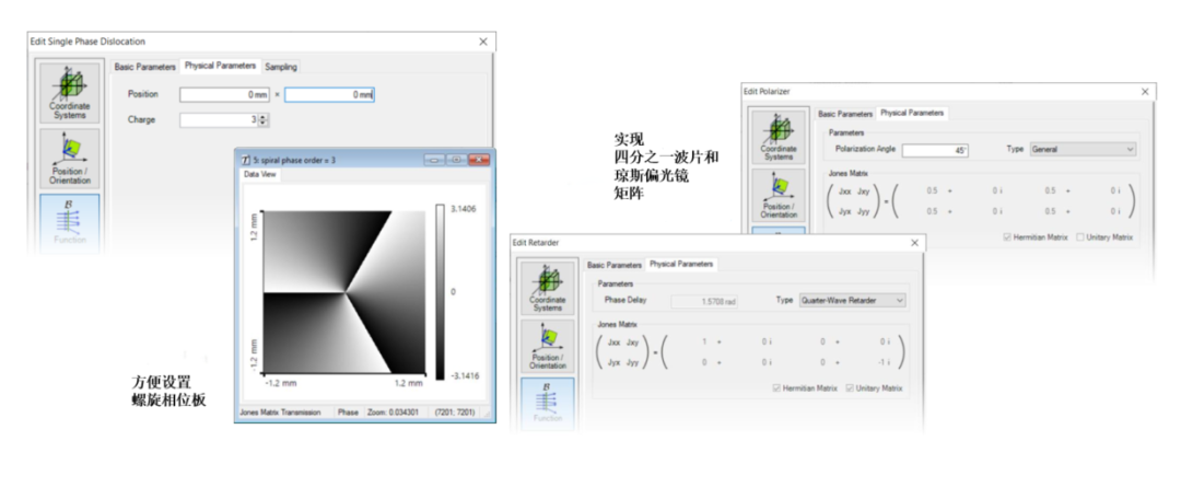

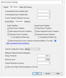

通过手动通道设置Sagnac干涉仪
配置
-基于激光的迈克尔逊干涉仪和干涉仪
边缘探测[使用用例]
-非连续跟踪的通道设置[使用用例]
正确设置傅里叶变换
-傅里叶变换设置-示例讨论[使用用例]
