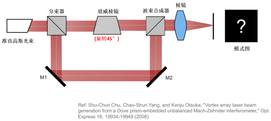

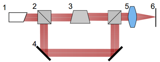

Ince-Gaussian模是近轴波动方程的第三个完整的精确和正交解族,与Hermite-Gaussian模和Laguerre-Gaussian模并列。由于高斯模式具有多样的横向模式。在本文件中,按照Chu等人[Opt.Express 16,19934-19949(2008)]的步骤,使用Dove棱镜嵌入非平衡马赫-曾德尔干涉仪来模拟基于Ince-Gaussian模式的涡旋阵列激光束的产生。所提出的干涉测量装置产生的涡旋阵列激光束在传播过程中,也通过聚焦,保持其光束轮廓。因此,所提出的涡旋阵列激光束在二维阵列形式的光镊和原子阱中具有巨大的应用前景。
任务描述
VirtualLab Fusion应用:Ince-Gaussian光束产生涡旋阵列激光束的观测的图2

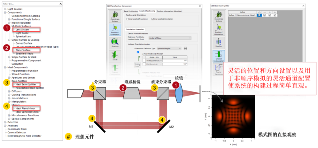

在VirtualLab Fusion中建立系统

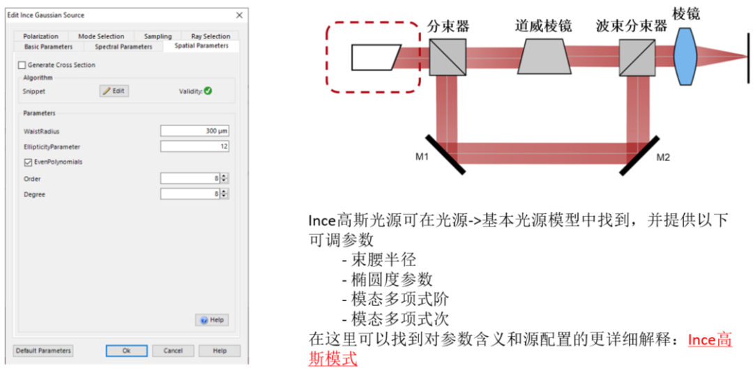

系统构建块-光源
VirtualLab Fusion应用:Ince-Gaussian光束产生涡旋阵列激光束的观测的图3

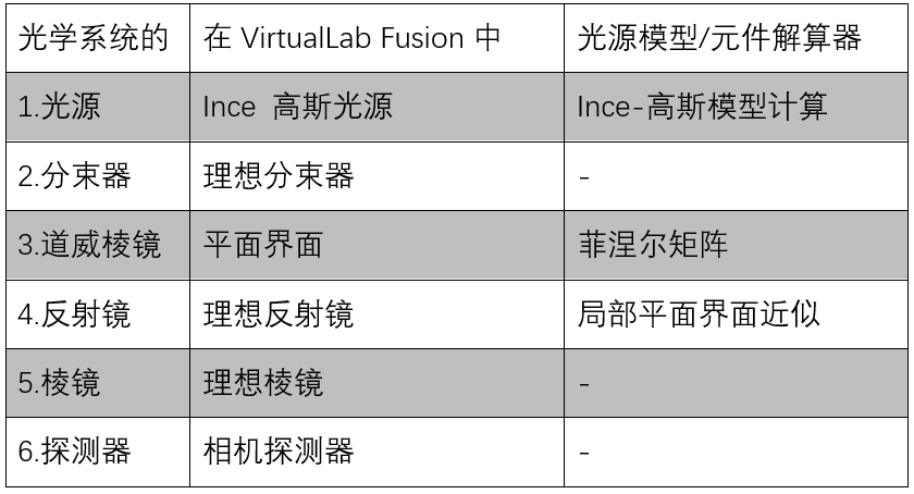

系统构建块-组件和检测器
VirtualLab Fusion应用:Ince-Gaussian光束产生涡旋阵列激光束的观测的图4

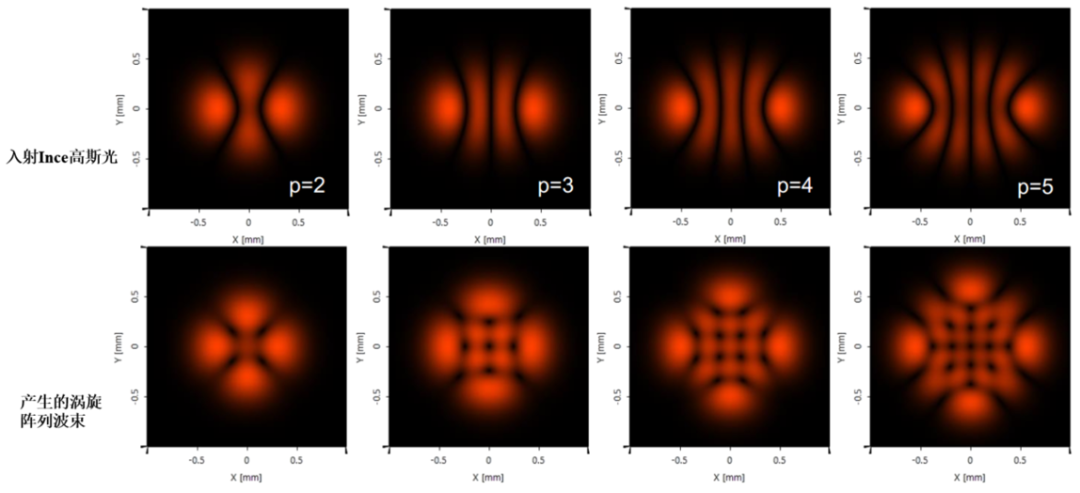

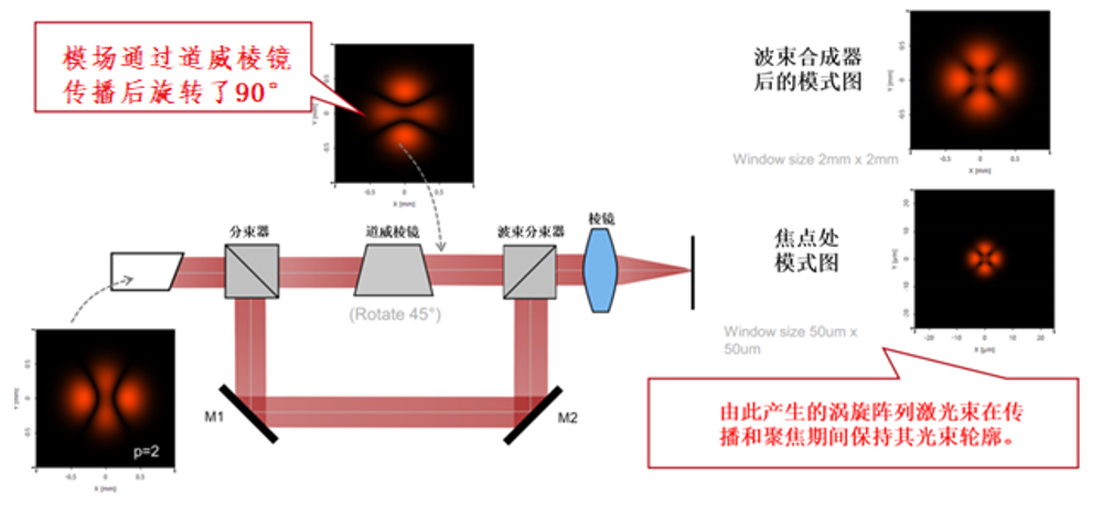

涡旋阵列激光束产生的模拟
VirtualLab Fusion应用:Ince-Gaussian光束产生涡旋阵列激光束的观测的图5

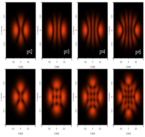

光源中使用不同模态阶数生成涡旋阵列
VirtualLab Fusion应用:Ince-Gaussian光束产生涡旋阵列激光束的观测的图6

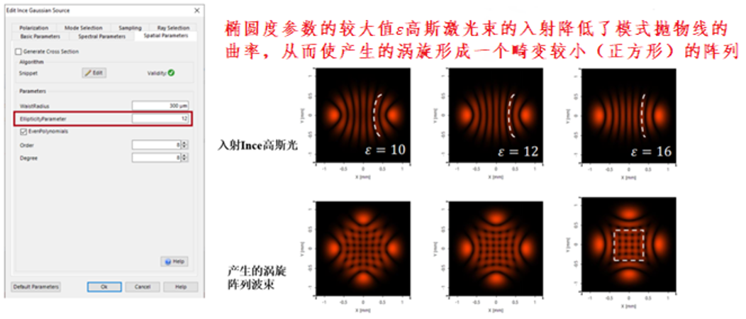

椭圆度参数对涡流阵列方向图的影响
VirtualLab Fusion应用:Ince-Gaussian光束产生涡旋阵列激光束的观测的图7

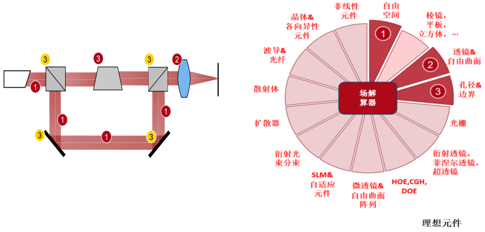

小结-系统光路图
VirtualLab Fusion应用:Ince-Gaussian光束产生涡旋阵列激光束的观测的图8
VirtualLab Fusion应用:Ince-Gaussian光束产生涡旋阵列激光束的观测的图9

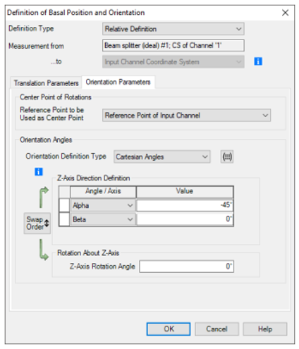

· 定义零部件的位置和方向
-LPD II:位置和方向[教程视频]
· 为非序列追迹正确设置通道
-非序列追迹通道设置[使用案例]
