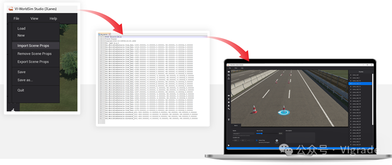

🔻支持自定义障碍物导入,支持Roadrunner中场景例子导入
🔻支持Blender对车辆模型的搭建/修改
🔻支持桩桶位置txt文件导入

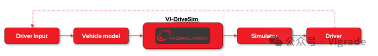

🔻新增VI-ZeroLatency零延迟算法,运用机器学习算法预测驾驶模拟器中图像/平台/声音的内容,以降低整个系统的延迟。
