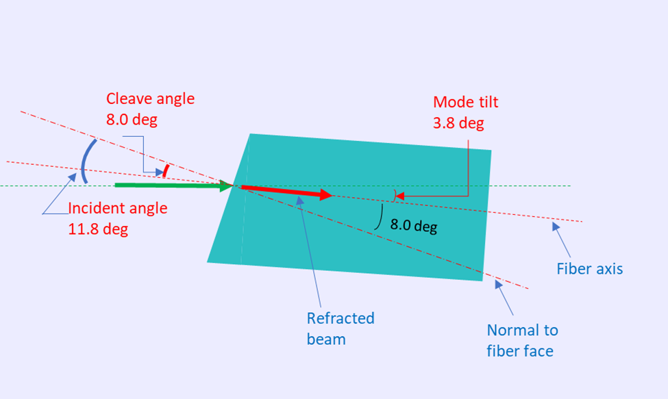

考虑具有 8 度斜切角度端面的光纤,假设光纤的折射率为 1.47,可通过将 n = 1.47 的模型玻璃分配给图像表面的材料单元完成建模。
接下来,我们可以考虑这种 8 度斜切光纤的几何形状,以了解如何设置它。
假设由绿色箭头标记的入射光束沿 Z 轴入射。通过引入适当的倾斜角度,这里的目标是对齐接收光纤,使其光纤光轴与折射后光束共线,从而最大限度地提高耦合效率。这意味着折射角(折射光束与刻面法线之间的角度)应等于光纤光轴与端面法线之间的角度,即斜切角。换句话说,要将光纤光轴与折射光束对齐,折射角需要与斜切角相同。
对于此模型,我们知道光纤折射率为 n = 1.47,同时假设光从空气中入射(n = 1.0)。光纤斜切角度为 8 度,然后设置为折射角为 8 度。在空气-光纤接口处应用斯涅尔定律,我们得到:
通过代入光纤折射率和折射角,我们得到入射角为 11.8 度,这告诉我们对于给定的光纤折射率和斜切角,我们可以唯一地确定沿光纤光轴放置折射光束所需的入射角,从而最大限度地提高耦合效率。

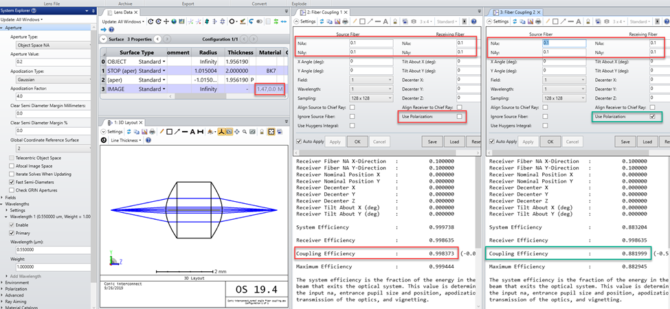

首先,我们将设置一个简单的系统,使用单透镜将来自源光纤的光耦合到接收光纤中。源光纤和接收光纤相同,NA 均为 0.1。我们将从正常端面的单模接收光纤开始模拟(其中端面垂直于光纤光轴)。起始文件可在此处找到:“\Documents\Zemax\Samples\Sequential\Interconnects\Conic interconnect.zmx”。在本练习中,我们首先进行以下更改:
  1. 将系统波长设置为 0.55 um
  2. 使用 Object Space NA = 0.2 定义系统孔径
  3. 并设置切趾因子 G = 4.0
源光纤和接收光纤以及本例中使用的透镜系统都具有轴上的对称性,当系统在物和像空间上对称时,可以获得最佳耦合效率。为了在优化过程中保持这种对称性,我们首先对 Surface 2 的 Thickness 单元格应用 Pickup 求解,以从 Object thickness(物距)中获取其参数值。然后,我们可以使用 Quick Adjust 工具查找最小光斑尺寸位置的像面位置。
接下来,我们将设置单模光纤耦合分析。您可以打开 Analyze...光纤耦合...单模耦合工具,在分析窗口设置内,按照下图进行设置。
调整物体距离后,当前耦合效率计算为 99.8%。在设置下,如果选中使用偏振选项来考虑两个空气-透镜界面处的菲涅耳反射损耗,则耦合效率会下降到 91.5%。如果要考虑接收光纤面-空气边界的反射损失,可以将模型玻璃分配给像平面的材料栏内 (n = 1.47)。然后,OpticStudio 将考虑该接口端面处的 ~4% 损耗,耦合效率进一步下降到 88.2%。您可以在本文的 Downloads 部分找到具有这些设置的示例文件 “conic_interconnect_normal_angle_fiber_coupling.zar”。

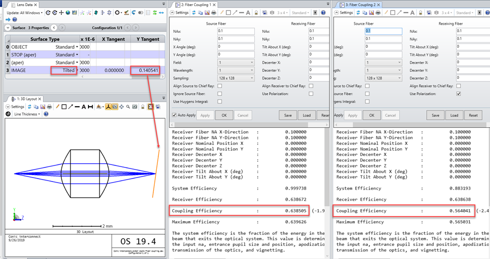

现在,我们准备在接收光纤端面上引入 8 度斜切角。我们首先看一下这样一种情况:我们引入了一个 8 度的斜切面,但没有重新对准接收光纤,因此不会对增加的斜切进行补偿。
在这种情况下,设置非常简单。我们需要做的就是将像面倾斜 8 度。为此,我们将像面设置为 Tilted 表面类型,其中 Tangent Y = 0.140541(即斜切 8 度)。您可以在布局图中到当前像面是倾斜的,类似于斜切光纤端面。请注意,仅出于演示目的,在下面的所有截图中,像面半直径已暂时增加到 1 毫米,以清晰地显示该表面。正如预期的那样,在没有补偿的情况下,斜切端面会导致耦合效率显着下降,从 88.2% 下降到 56.4%(选中 Use Polarization 选项以包括菲涅耳反射损耗)。

使用斜切光纤时,必须调整光纤进行补偿对准,只有当光纤轴沿折射光束路径时才具有最佳耦合效率。根据斯涅尔定律,我们知道对于 n = 1.47 且斜切角为 8 度的光纤,接收光纤面上所需的入射角应为 11.8 度。这将提供 8 度的折射角,使折射光束沿接收光纤光轴传播。
通常,可以使用 Coordinate Breaks 或 Tilted surfaces 获得倾斜。但是,这两种方法之间存在差异。当使用 CB 表面引入倾斜时,OpticStudio 通过倾斜局部坐标系来实现,这不仅会倾斜像面,还会导致接收光纤模式的倾斜。默认情况下,接收光纤与局部 Z 轴对齐。但是使用 Tilted Image 表面只会倾斜像面本身,而不会影响局部坐标方向,这使得接收光纤模式不倾斜。

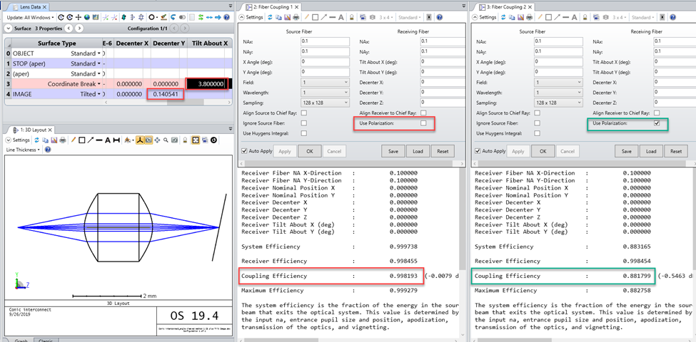

方法 1:使用 CB 进行模式倾斜,使用 Tilted Image 表面进行劈裂角度
这是推荐的方法,因为它将端面斜切角和模态倾斜补偿角分开定义。此外,与在“光纤耦合”分析窗口中设置模态倾斜补偿角的方法 2 相比,这种方法通过镜头数据编辑器中的 CB 表面可以直接定义模态倾斜角,使得访问倾斜角度参数变得容易,并且可以作为变量进行优化。
在这种方法中,我们将首先在像面前面输入 CB 表面,分配 Tilt X = 3.8 度。这是为了引入局部 Z 轴的倾斜,随后将像面和接收光纤模态倾斜 3.8 度。将像面设置为 Tilted surface 类型,并设置其 Tangent Y = 0.140541,这相当于从已经倾斜的 3.8 度局部 Y 轴再倾斜 8 度。现在,入射光线与像面法线之间的角度为 11.8 度,即所需的入射角。您可以看到在选中 Use Polarization 时,耦合效率回升至 88.2%。该值非常接近以前在正常端面光纤情况下实现的耦合值。

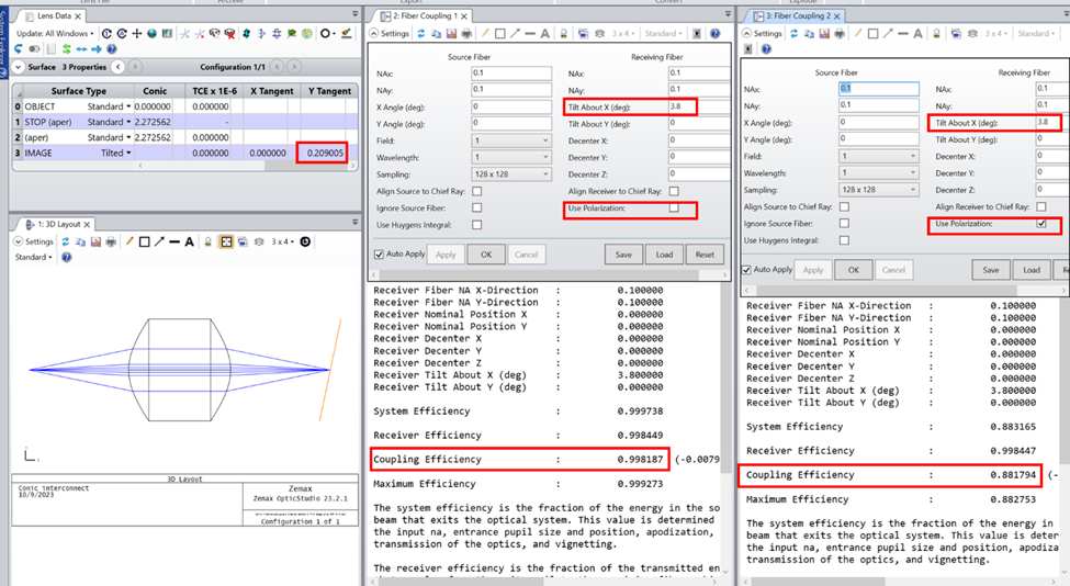

方法 2:在光纤耦合工具中使用倾斜像面和模态倾斜角
在此方法中,像面再次设置为 Tilted surface 类型,但是不设置 8 度的倾斜,而是分配 Tangent Y = 0.209005(大约偏离 Y 轴 11.8 度的倾斜)。这会将入射光束和斜面法线之间的角度设置为 11.8 度,即所需的入射角。
折射后,光束与斜切面法线形成 8 度角。需要记住的一点是,Tilted surface 类型不会影响局部坐标系,这意味着像面上的局部 Z 轴与入射光束保持平行,从而与折射光束形成 3.8 度角。为了解决这个问题,在光纤耦合工具中,我们需要将光纤模式倾斜 3.8 度,使其沿折射光束对齐。可以通过 Analyze...光纤耦合...单模耦合的设置中,将 “Tilt About X” 输入 3.8 度实现。这将使光纤模态绕局部 Z 轴顺时针倾斜 3.8 度,然后将光纤模式与光纤内部的折射光束对齐。在此模态倾斜调整后,您可以看到在选中 Use Polarization 时,耦合效率现在回升至 88.2%。这与我们使用方法 1 获得的结果非常接近,也非常接近在正常斜切光纤情况下的计算结果。
您可以在“下载”部分找到此文件 “conic_interconnect_angle_cleaved_method_2_tilt_image_pop_tilt.zar”。

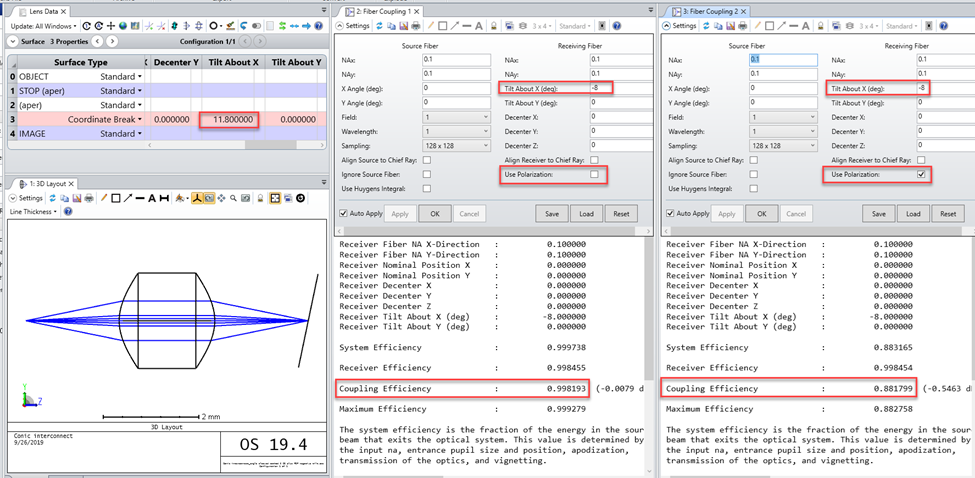

方法 3:在光纤耦合工具中使用 CB 引入倾斜和负模态倾斜角
在这种方法中,我们不会将 Tilted surface 类型用于像面。首先,我们将像面前插入一个 Coordinate Break 表面,并将 Tilt About X 设置为 11.8 度,提供所需的 11.8 度入射角。此外,它还将绕局部 Z 轴顺时针倾斜 11.8 度,并将接收光纤模态倾斜 11.8 度,使其沿着表面法线。从前面的计算中,我们知道折射角是 8 度,意味着我们需要将光纤模态逆时针倾斜 8 度,使其沿折射光束路径放置。与方法 2 类似,这个光纤模态倾斜角可以通过 Analyze...光纤耦合...单模耦合器设置进行定义。现在,我们将 “Tilt About X ” 设置为 -8 度,经过此调整后在选中 Use Polarization 选项的情况下,光纤耦合效率再次恢复到 88.2%。
