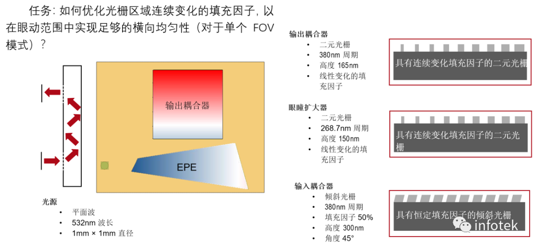

任务描述

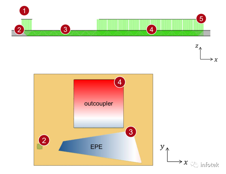

光栅区域
VirtualLab:具有连续调制光栅区域的光波导优化的图5

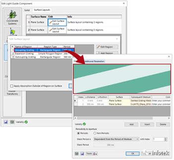

对于输入耦合器、输出耦合器和眼瞳扩展器 (EPE),使用了真实光栅。他们的瑞利矩阵和相应的效率是用 FMM (RCWA) 严格计算的。您可以在以下位置找到有关如何设置的更多信息:
VirtualLab:具有连续调制光栅区域的光波导优化的图6
如何使用真实光栅结构设置一个光波导

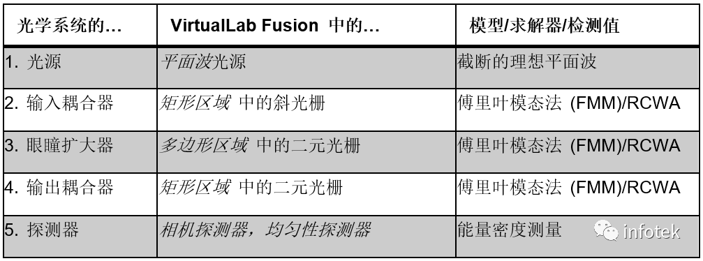

总结-组件
VirtualLab:具有连续调制光栅区域的光波导优化的图7
VirtualLab:具有连续调制光栅区域的光波导优化的图8

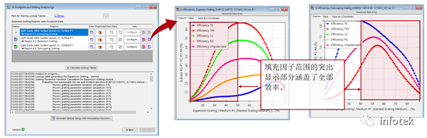

足迹和光栅分析
VirtualLab:具有连续调制光栅区域的光波导优化的图9
在足迹和光栅分析工具的帮助下,光栅特性(复值)被预先计算并存储在查找表中,用于选定参数的指定范围(例如填充因子)。根据可用的效率调制范围选择填充因子的初始范围。更多信息可参见:

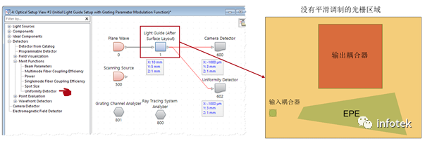

初始系统的生成
VirtualLab:具有连续调制光栅区域的光波导优化的图11
• 具有所谓光栅参数调制功能的光波导设置由足迹和光栅分析工具生成(包括光栅特性)。

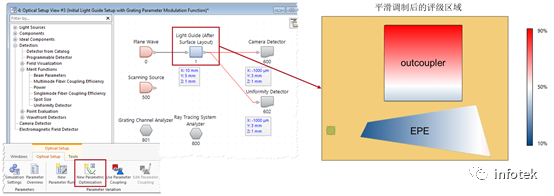

• Uniformity Detector 用于定义优化的评价函数。
定义光栅区域的调制函数

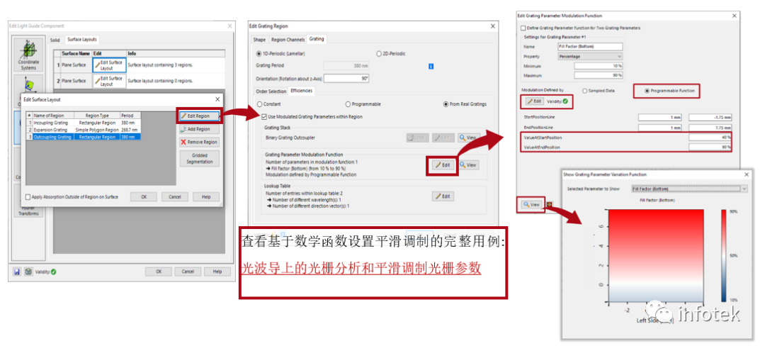

VirtualLab:具有连续调制光栅区域的光波导优化的图12

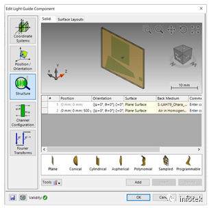

• 打开光波导组件中区域的编辑对话框;光栅特性
并且查找表存储在光栅区域中。
• 编辑光栅参数调制功能,使其定义为可编程功能,光栅参数的预期线性调制由开始和结束位置的值定义(EPE 从左到右边界,耦出合从上到下)。

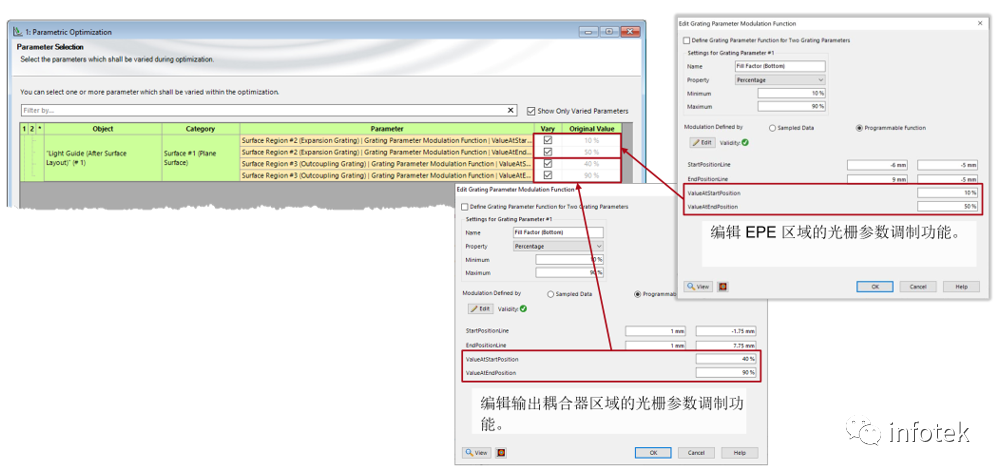

在分别为 EPE 和输出耦合器定义调制后,可以通过 Optical Setup > New Parameter Optimization 启动参数优化文档。
VirtualLab:具有连续调制光栅区域的光波导优化的图14
优化设置-选择参数
VirtualLab:具有连续调制光栅区域的光波导优化的图15
 • 分别为EPE 和输出耦合器光栅选择调制开始和结束位置的填充因子值。
• 根据调制功能编辑器中的设置自动填充原始值。

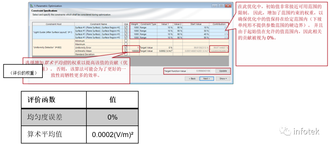

优化设置 - 指定约束
VirtualLab:具有连续调制光栅区域的光波导优化的图16
• 定义变量的可用范围(此处:EPE 和输出耦合器的填充系数)。
• 为了实现低均匀性误差和可接受的强度分布,将均匀性误差的目标值设置为 0%,并指定算术平均值的目标值。
• 通过定义评价函数的权重值,可以调整优化的贡献(相关性或优先级)。

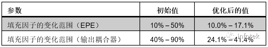

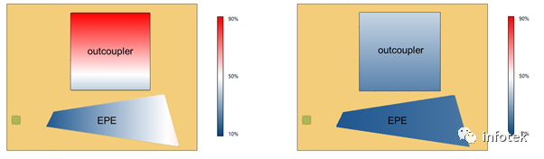

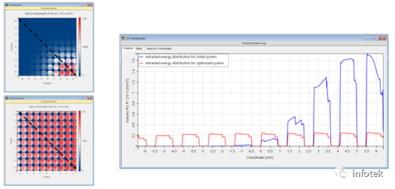

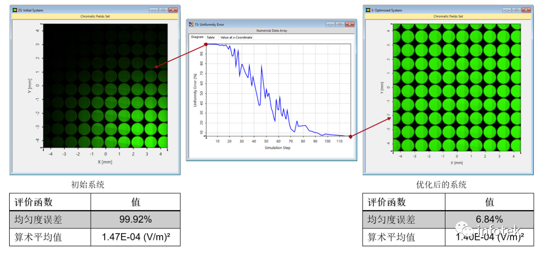

优化结果
VirtualLab:具有连续调制光栅区域的光波导优化的图17
优化结果
VirtualLab:具有连续调制光栅区域的光波导优化的图18
VirtualLab:具有连续调制光栅区域的光波导优化的图19
优化均匀性与能量密度
通过眼动范围对初始和优化系统进行的线扫描揭示了均匀性和局部能量密度的差异。
VirtualLab:具有连续调制光栅区域的光波导优化的图20
