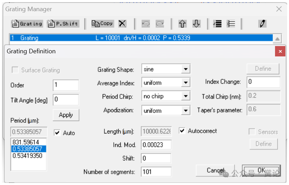

一、在OptiGrating中设计均匀FBG
我们使用OptiGrating软件中的案例文件“fbguniform”来设计光栅。本设计做了两个改动:
1)将Average Index设置为均匀
2)将Ind.Mod设置为0.00023,以获得所需的带宽。

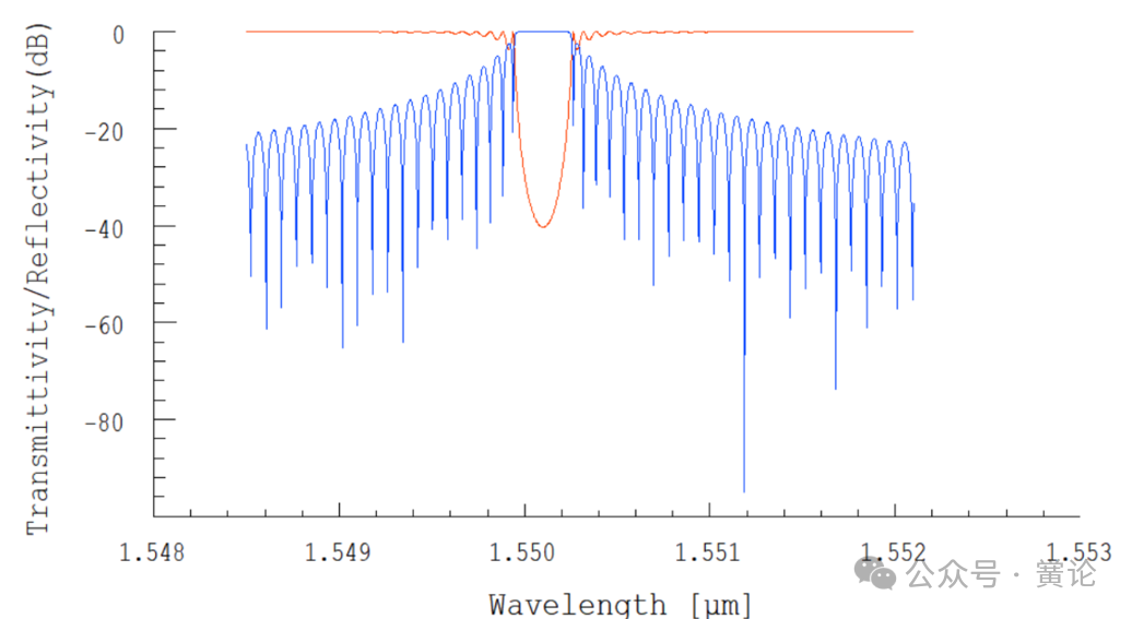

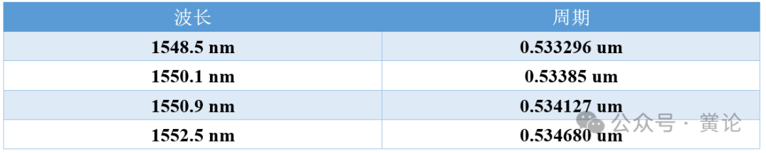

在这个例子中,我们设计了四个均匀的FBG,带宽为0.3 nm,中心波长为分别为1548.5 nm、1550.1 nm、1550.9 nm和1552.5 nm。中心波长由光栅的周期长度决定。下表显示了每个光纤光栅的周期长度。
OptiSystem与OptiGrating的联合使用:光纤布拉格光栅在OCDMA中的应用的图1图1显示了均匀光纤光栅设计的设置,图2显示了光栅的频谱。
OptiSystem与OptiGrating的联合使用:光纤布拉格光栅在OCDMA中的应用的图2图1.均匀FBG的“Grating Definition”选项卡设置
OptiSystem与OptiGrating的联合使用:光纤布拉格光栅在OCDMA中的应用的图3图2.带宽为0.3 nm,波长1550.1 nm处均匀FBG的频谱

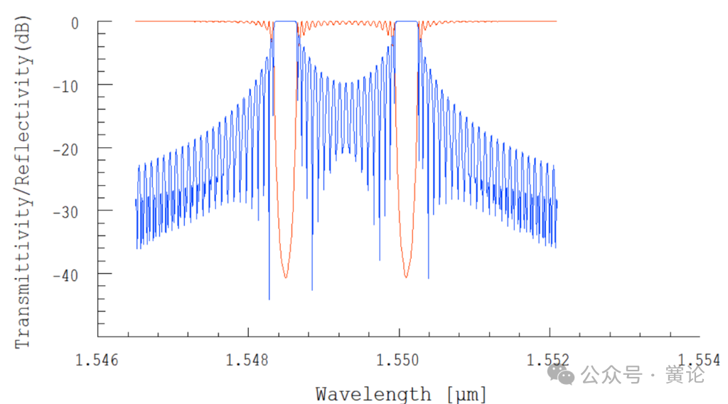

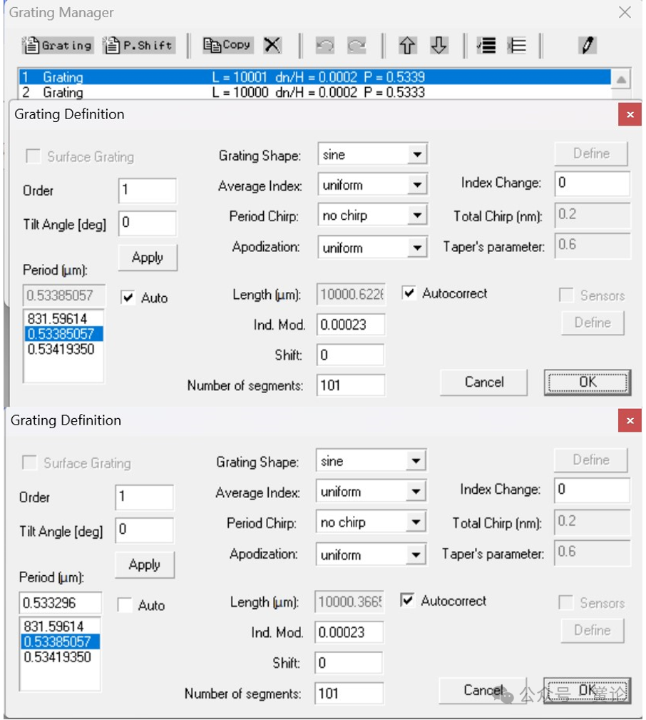

在一个设计中也可以有多个光栅。我们设计了一个具有两个均匀FBG的光栅,其中心波长分别为1548.5 nm和1550.1 nm,带宽均为0.3 nm。图3光栅的设置,图4是光谱。
OptiSystem与OptiGrating的联合使用:光纤布拉格光栅在OCDMA中的应用的图4图3.两个均匀FBG的“Grating Definition”选项卡设置
OptiSystem与OptiGrating的联合使用:光纤布拉格光栅在OCDMA中的应用的图5图4.带宽为0.3 nm,波长1548.5 nm和1550.1 nm处两个均匀FBG的频谱

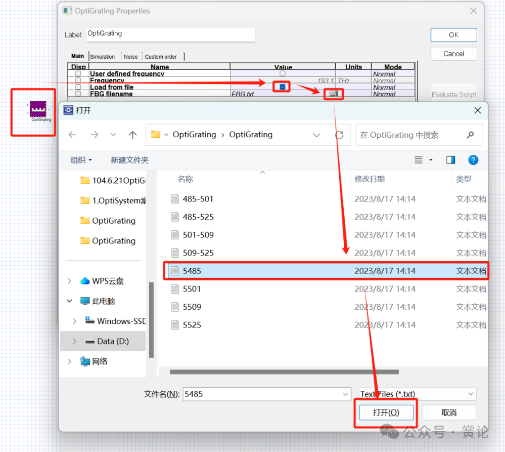

二、在OptiSystem中导入均匀光纤光栅到OptiGrating component
为了在OptiSystem中调用设计,只需在布局中拖动一个“OptiGrating component”,并选择生成的“*.txt”文件路径(图6)。这将自动导出在OptiGrating中设计的FBG的传递函数到“OptiGrating component”。在案例中,我们将设计的FBG应用于OCDMA网络。
OptiSystem与OptiGrating的联合使用:光纤布拉格光栅在OCDMA中的应用的图7图6.OptiGrating Component设置

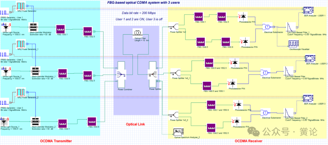

下图为OptiSystem中OCDMA系统的布局图。我们模拟了一个基于3用户光纤布拉格光栅(FBG)的200 Mbit/s的OCDMA网络。均匀FBG采用修正二次同余(MCQ)码实现频谱振幅编码。
OptiSystem与OptiGrating的联合使用:光纤布拉格光栅在OCDMA中的应用的图8图7.OCDMA系统布局

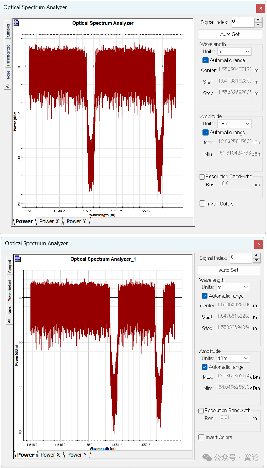

该信号是NRZ PRBS数据使用马赫-曾德调制器调制非相干光源而产生的。光链路是10km的单模光纤。接收机包括两个光谱滤波器和两个光电探测器,通过低通滤波器和误码率分析仪执行解码。在本实验中,用户1和用户2为ON,用户3为OFF。接下来的两个图展示了用户1和用户2的编码数据的频谱。
OptiSystem与OptiGrating的联合使用:光纤布拉格光栅在OCDMA中的应用的图9图8.用户1和用户2的编码数据谱

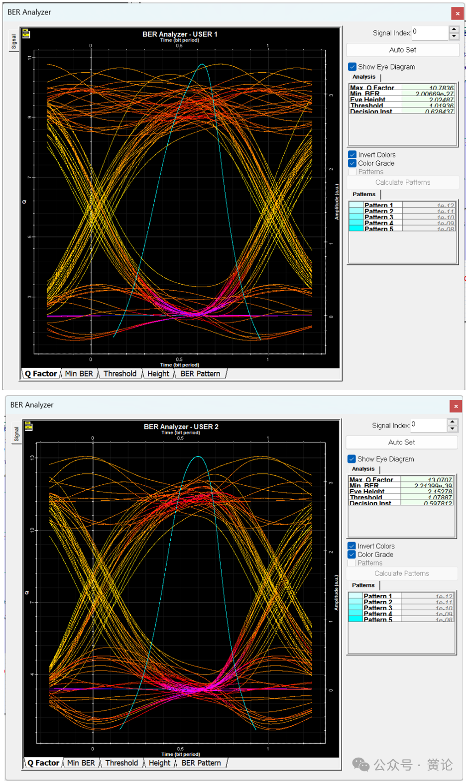

以下是用户1和用户2的眼图。使用OptiSystem,您可以通过增加用户、使用不同的OCDMA编码方案、调制格式或增加传播长度来分析该系统的性能。
OptiSystem与OptiGrating的联合使用:光纤布拉格光栅在OCDMA中的应用的图10图9.用户1和用户2传播10公里后的眼图
