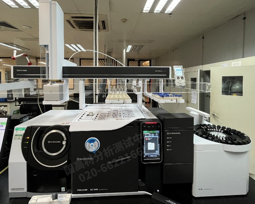

图1. 国高材分析测试中心气相色谱-质谱联用仪(GCMS)
扫描模式:全扫描与SIM模式
质量数范围:1.5 - 1090
质量轴稳定性:±0.1 u/48 小时 (特定条件下)
GCMS系统IDL指标:IDL=0.36fg
信噪比:≥2000:1
适用分析物质:小分子(<1000)
应用范围:抗氧剂、光稳定剂、润滑剂、增塑剂、残单、VOC、纯度分析、杂质分析

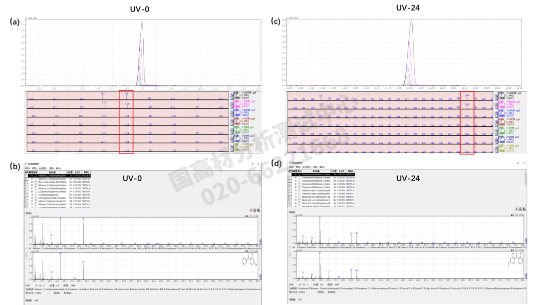

为了分析UV-0和UV-24在GCMS上的出峰情况,将这两种助剂的七个标液浓度点图谱分别与空白溶剂叠加比较,并定性分析其质谱与对应匹配物质,所得结果如图2所示。
图2(a)和(c)表示随着标液浓度的增加,UV-0在11.6min左右处、UV-24在11.9min左右处的峰逐渐增强,相应的质谱图检索结果如图2(b)和(d)所示,相应质谱匹配度达94%及以上,已知UV-0和UV-24的分子量分别为214.22g/mol和244.24g/mol,检索匹配物的分子量分别为214g/mol和244g/mol,与理论分子量一致,且CAS号与UV-0和UV-24相同,因此可判断图2(a)和(c)分别为UV-0和UV-24的分子离子峰。
图2. (a)和(c) UV-0和UV-24的标准溶液及空白溶液对比图;(b)和(d) UV-0和UV-24的质谱和对应匹配物质图

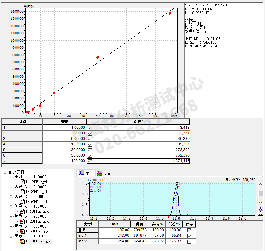

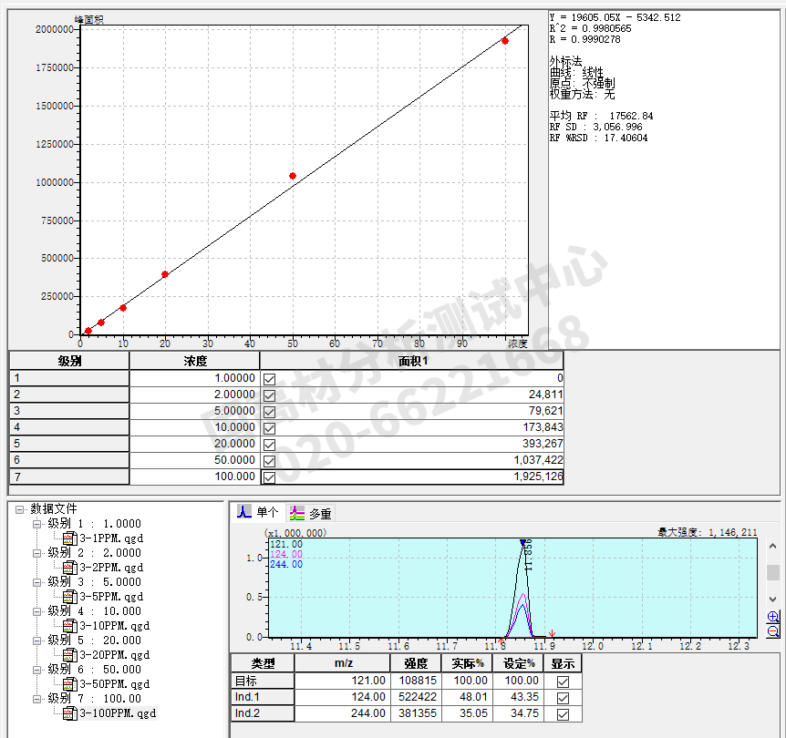

为了建立标准曲线,利用GCMS的外标定量方法进行操作,最终建立了线性范围1-100ppm、线性相关系数R2在0.996以上的UV-0和UV-24标线,如图3和4所示。
图3.UV-0标线
图4.UV-24标线

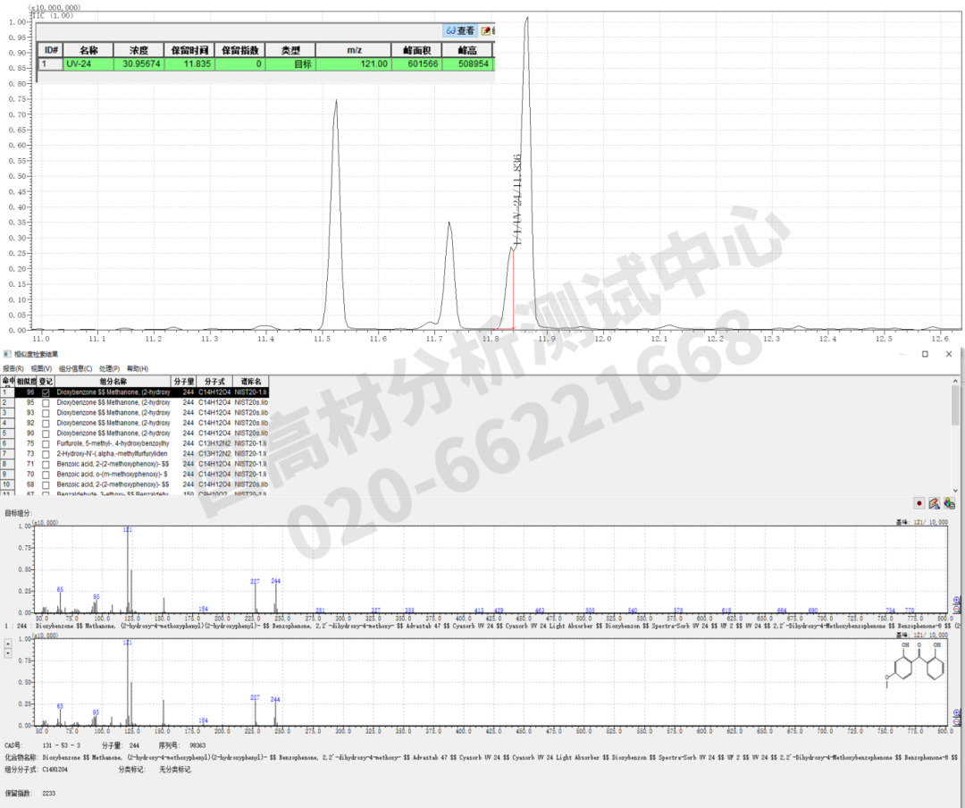

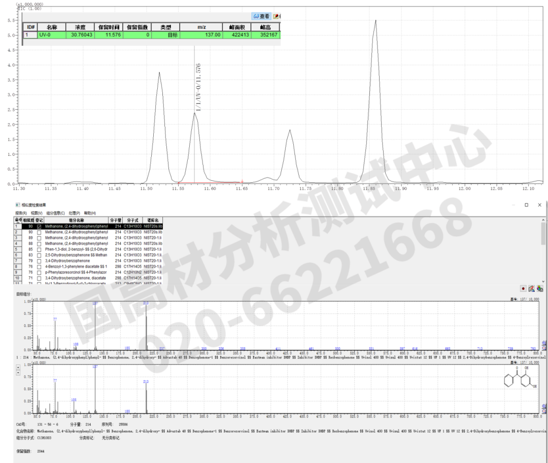

为了验证标线的可用性,取已知UV-0和UV-24含量的PBT树脂样品(将2#和3#分别命名为A和B)来做塑料助剂提取实验,A中含有UV-0,B中含有UV-24,选用的提取方法为溶解沉淀法。
结果如图5和6所示,可以看到11.576min和11.836min处的定性结果匹配度分别为90%和95%,匹配的物质分别为UV-0 和UV-24。采用图3和4的标线对二者进行定量,结果清晰显示UV-0和UV-24的定量结果分别为30.76ppm和30.96ppm,回收率高达96%,这表明UV-0和UV-24这两种助剂能够克服树脂中其他成分的干扰而被定性定量。
图5.PBT塑料提取液中对UV-0的定性定量结果
图6.PBT塑料提取液中对UV-24的定性定量结果
