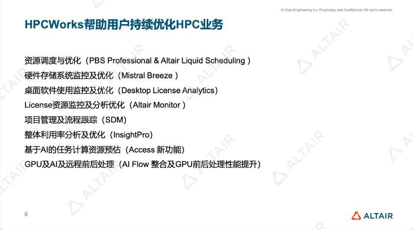

接下来分享HPCWorks如何通过我们的解决方案帮助用户不断迭代和优化业务
目前我们有资源调度软件帮助用户提升计算效率,同时我们有用于存储和硬件系统监控的Mistral。我们可以了解到底层硬件当前最内核的状况,这个对于很多用户来说是一个黑盒。
全球的著名公司,包括英伟达都在用我们的产品进行大规模HPC后台IO系统优化。IO一旦出现问题,整个计算效率会降低50%以上。License、昂贵的硬件、紧张的项目周期都会因此而卡顿,我们的系统可以帮助包括英伟达这样顶尖的客户随时了解研发资源的实时情况和实时瓶颈。
10月份Altair发布了一个新的产品:桌面软件的监控和分析平台,帮用户在整个企业内部(除了后端数据中心的HPC系统和存储以及License之外)管理每一个研发工程师桌面的工作站软件使用情况。每一个人在工作站上装的软件、软件打开时间、软件使用情况、License使用情况、审计等,都可以在工作站采集到信息,然后形成大的数据池。
了解到整个研发资源的使用情况后,使用Altair的Monitor,可以跟SAO进行合并,帮客户了解到浮动License的使用情况。我们还有基于SDM的项目管理以及一个新的产品InsightPro,可以帮客户了解到HPC基于作业调度软件层面的使用情况,基于HPC项目人员、时间节点,甚至一些工况的分析情况。

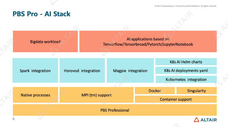

在AI和HPC整合方面我们也做了不少努力。国内很多用户希望专用自己的AI系统、AI算力、AI工程师,而CAE系统和软件给专门的CAE团队使用。但其实全球很多企业在底层基础架构,包括服务器、显卡、GPU卡等是可以作为整合的基础算力的。Altair HPCWorks的PBS就可以实现AI、CAE、EDA的计算资源池形成统一的整合。
那么,CAE和AI之间的区别是什么呢?CAE是标准的多线程并行计算,或者MPI的跨节点的计算。AI需要通过Container启动镜像文件,然后开始训练或者AI算法的学习过程。
如图中蓝色部分,我们提供了包括Spark、Magpie等的集成,也提供K8s的整合。我们还可以支持多种多样的Workload,放在一个统一的架构上进行管理。
行业热点|助力企业解决降本增效的难题,Altair HPCWorks新功能创新升级的图3

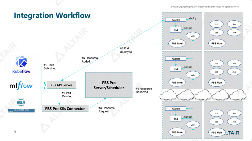

对于很多AI研发工程师来说,AI和CAE的最大不同在于AI有专门的研发Workflow,这些Workflow是通过第三方的工具(比如 KubeFlow或者MLFlow等)实现,这些工具可能原生对接的管理系统是Kubernetes(K8s),但Kubernetes其实是一套专用的系统,基本上只针对于AI的业务场景。
很多用户希望实现资源复用,所以Altair开发了PBS Kubernetes Connector,把底层K8s的调度器替换成了PBS,使每一个GPU的资源池上有一个PBS的守护进程,叫PBS Mom。
用户通过MLFlow或者KubeFlow提交AI训练任务的时候,K8s会找到PBS的调度器,启动每一个硬件资源上的守护进程。通过这个技术实现昂贵的GPU资源在CAE和AI两个业务场景的复用,同时不改变原有的用户使用习惯。

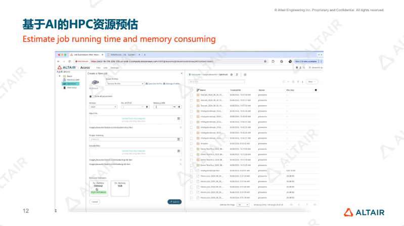

2024年我们新发布了2024.2版本的HPC,更新了入口的一个功能,如图所示,Altair OptiStruct的结构求解器,在选择不同内存的时候,会对计算的时间和性能产生影响,用户输入不同的CPU核数或者内存参数的时候,菜单会自动给一个预估时间。用户在提交任务的时候就可以了解到需要怎么提高计算效率。
行业热点|助力企业解决降本增效的难题,Altair HPCWorks新功能创新升级的图5

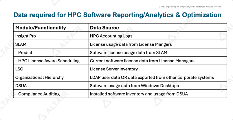

Altair除了提供HPC的调度器之外,还有一整套License管理和监控工具:
(1)Insight Pro:基于HPC使用情况的数据管理
(2)SLAM:整合了之前的SAO软件资产优化和License Monitor两个工具,可以自动抽取企业内部几十种第三方CAE、CAD或者EDA软件的License使用情况,进行数据清洗和数据入库,最后通过数据展示了解整个License的历史使用情况,同时还有一些预测功能。
(3)LSC:具有License管理功能,面向企业内部的几十个License Server,可以进行远程License更换、License Option配置、License的启停、License的状态监控等。也可以导入企业内部的组织架构,针对不同人员进行License的消耗和使用情况管理。
(4)DSUA:每一个工程师桌面电脑的License统计分析工具。

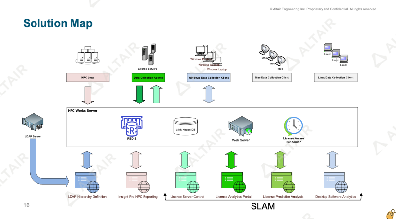

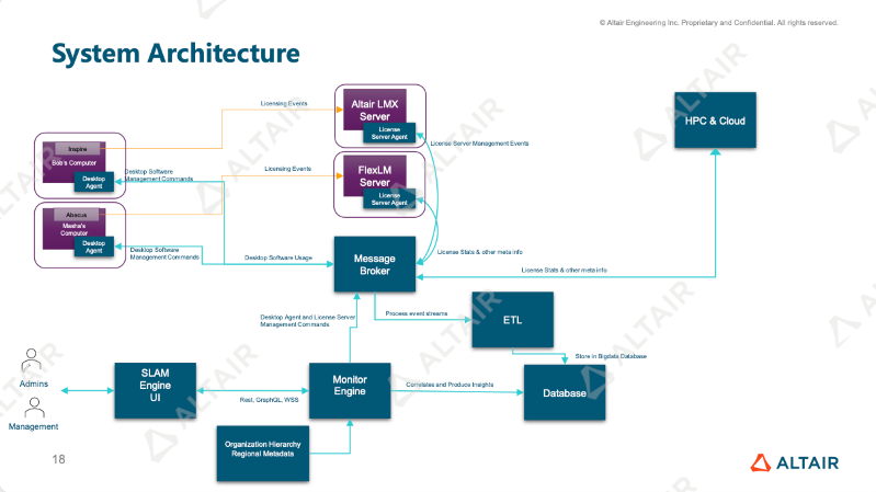

如下图,是整个解决方案的系统架构,中间有数据库、Web Server、Scheduler,导入企业内部的组织架构,可以方便用户了解不同部门不同人员不同项目组的License资产使用情况,进行基于人员的分析。同时会有HPC的数据进入,将各种各样的License数据导入数据库里。最后使用专门装在每一个工程师工作站上的数据收集工具将数据收集起来。
行业热点|助力企业解决降本增效的难题,Altair HPCWorks新功能创新升级的图7
通过一整套的工具,用户可以了解所有HPC端、License端、桌面工作端的实际使用情况以及生成相关的报表。
下图是系统架构的通用因素,有高性能数据库、数据清洗、认证功能导入等。我们会在每个浮动License上装一个agent,把每个License的数据采集出来,放在数据清洗和数据存储的数据库里。最终会提供给用户一个入口,通过这个入口可以看到企业内部所有License相关的消耗情况以及进行相关计费等。
行业热点|助力企业解决降本增效的难题,Altair HPCWorks新功能创新升级的图8

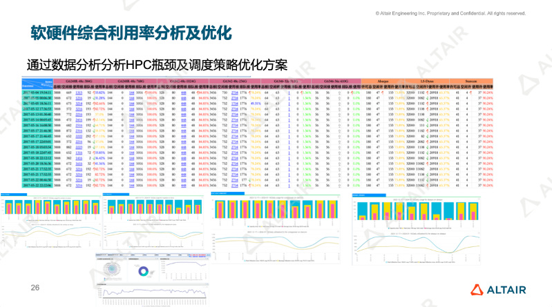

04 HPC利用率优化
HPC和软件License通常有很多问题,可能出现资源不够或库存爆掉的情况。HPC关联的资产通常非常昂贵,很多大型头部企业每年在HPC上投的软件费用可能上亿,在算力的投入可能几千万。但是真正的使用情况以及问题的发现和解决对企业而言是个难点。
目前企业都面临着降本增效的问题,期望通过现有的资源,在不增加投入的情况下提高有效产出以及提升用户体验。Altair在多年不断探索和产品迭代中发现,用户需要解决智能调度策略问题,在资源空闲的时候能够自动把紧急任务或需要大量使用资源的任务安排出去,并且把用户的计算时间进一步缩短,同时也能帮用户发现上亿资产背后的瓶颈
我们可以基于资源利用率帮用户进行HPC优化。首先通过采集到的资源情况、IO情况、License情况进行大量分析,帮用户诊断问题,带来企业全局收益,提升整体轮转效率,甚至实现用更少的资源完成更多的任务。
我们也可以基于资源切片分析进行优化。切片分析指通过后台自动化策略帮助用户实现智能调度,达到利用率的提升。
行业热点|助力企业解决降本增效的难题,Altair HPCWorks新功能创新升级的图9
对于企业而言,及时发现问题并持续优化,可以大幅度提升企业投资回报。当面对各种约束条件的时候如何提升现有系统效率,是非常值得我们思考的问题。
