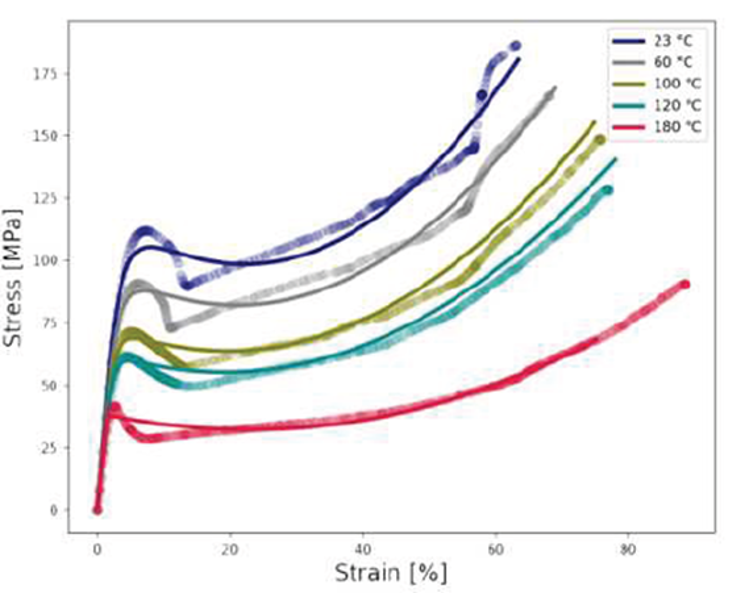

01 温度依赖性
图4展示了训练好的AI模型对SABIC ULTEM 1000树脂(未填充纤维)的预测结果:能够定性和定量地预测未填充纤维的树脂材料在不同温度下加载,直至失效的高度非线性拉伸应力-应变曲线。预测结果和实验结果一致。
设计仿真 | 使用人工智能方法扩充Sabic材料数据的图4
图4. 准静态条件下,不同温度的ULTEM 1000树脂的实验应力-应变数据(虚线)和预测应力-应变数据(实线)

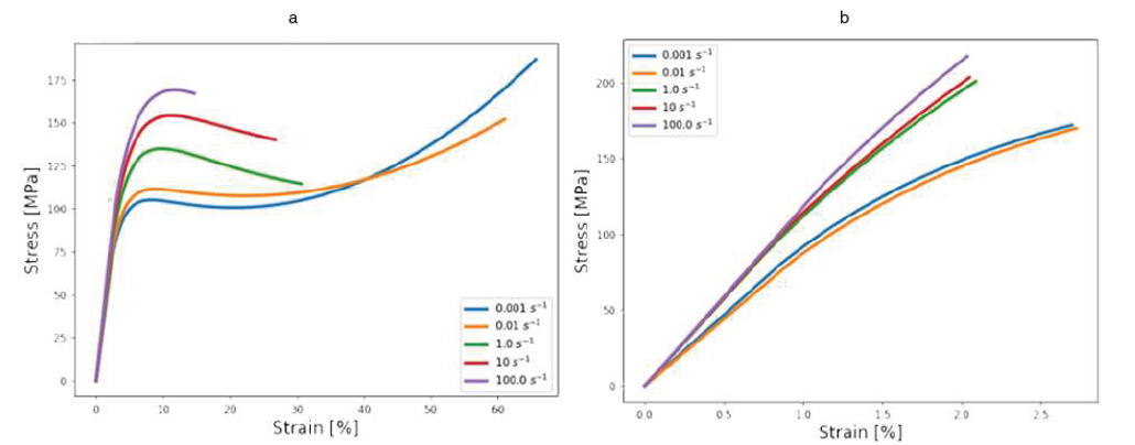

02应变率依赖性
图5显示了基于物理的人工智能模型如何捕捉SABIC ULTEM牌号在不同应变率下的性能:在23°C的实验温度下,分别考虑应变率在0.001至100s-1变化时,ULTEM 2300树脂和ULTEM 1000树脂的应力-应变曲线。
设计仿真 | 使用人工智能方法扩充Sabic材料数据的图5
图5. 在23℃条件下,ULTEM 1000 (a) 和ULTEM 2300 (b)的应变率依赖性

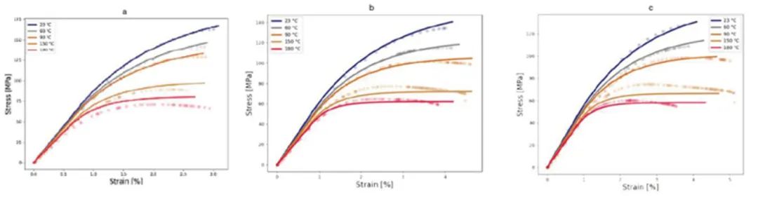

03 纤维取向依赖性
纤维取向导致增强塑料的各向异性行为,这对于使用计算机辅助工程(CAE)对零件进行精确建模至关重要。图6的结果表明,基于物理信息的AI模型能够准确地扩充ULTEM 2300树脂在不同温度和加载角度下的拉伸测量结果。
设计仿真 | 使用人工智能方法扩充Sabic材料数据的图6
图6. 准静态条件下,0° (a),45° (b)和90° (c)的ULTEM 2300材料纤维取向相关性,其中虚线为实验结果,实线为预测结果

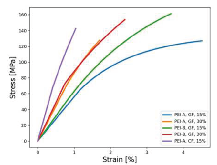

04 对材料配方的敏感性
基于物理信息的AI模型还可以考虑ULTEM树脂配方的影响,包括树脂类型、纤维类型和纤维含量。图7显示了AI模型对材料配方的敏感性。通过在材料数据扩充时考虑材料配方特性,可以虚拟评估尚未开发或实验表征的新配方的性能。
设计仿真 | 使用人工智能方法扩充Sabic材料数据的图7
图7. 在实验温度23℃,纤维取向0°的准静态条件下,不同材料配方的应力-应变曲线

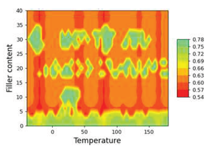

05 置信度指标
置信度指标是对预测数据准确性的定性和定量评估,用于指导用户识别初始材料数据库中潜在弱点。它结合了如初始实验材料数据库的丰富性、输入参考实验数据的可变性和训练好的人工智能模型的全局准确性等不同标准。图8中给出一个置信度指标的热图,红色区域表示低置信度区域,表明需要额外的实验数据来提高置信度。
设计仿真 | 使用人工智能方法扩充Sabic材料数据的图8
图8. 准静态条件下,粉碎玻璃纤维填充ULTEM树脂的置信度指标热图
总体而言,基于物理信息的AI模型预测的拉伸应力-应变数据与实验结果非常接近,精度在±10%以内。上述结果证明了基于物理信息的AI方法能够准确地扩充ULTEM树脂数据集,从而减少昂贵且耗时的实际物理材料测试。
