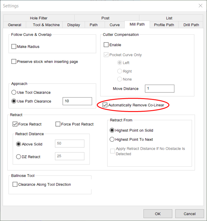

SMIRT 可以通过新设置自动从铣削路径中删除共线点。要访问该设置,请在 DieNC 视图中单击右侧的 设置 按钮。然后打开 Mill Path 选项卡。在那里,您将看到设置 Automatically Remove Co-Linear。
生产制造 | SMIRT自动优化DieNC 铣床页面路径中的共线点的图1

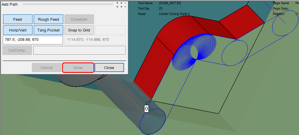

激活后,将在创建每条路径时从每条路径中删除共线点。以此处显示的路径为例:
生产制造 | SMIRT自动优化DieNC 铣床页面路径中的共线点的图2

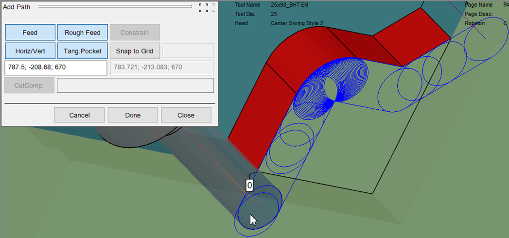

点击 完成 路径后,它将被自动修改以排除共线点。
生产制造 | SMIRT自动优化DieNC 铣床页面路径中的共线点的图3

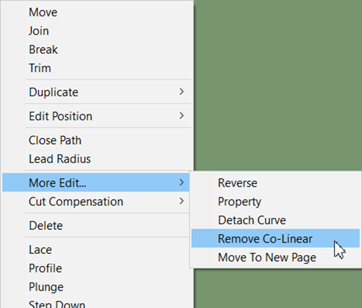

删除未在此设置激活时创建的路径上的共线点,可以通过使用 Edit Path 鼠标右键菜单中的 Remove Co-Linear 功能来实现。此功能在 2018 R1 之前的 DieNC 中已存在。
