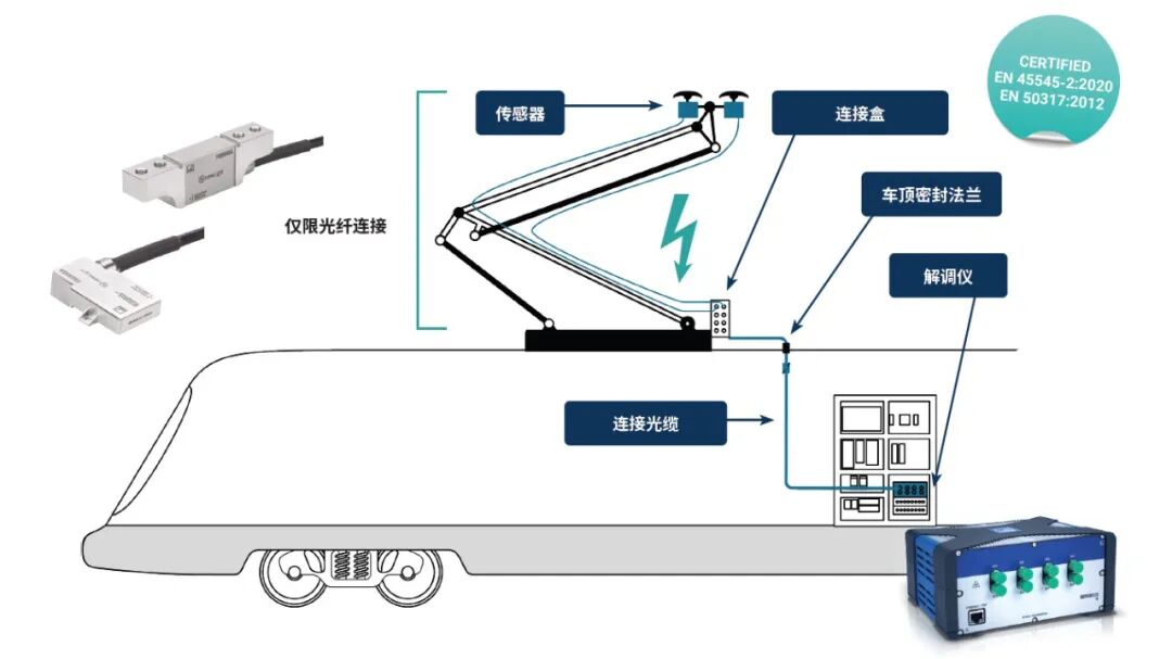

受电弓和接触网之间的正确接触对于列车的高效运行是必不可少的。这可以通过集成在受电弓结构中的光学传感器监测力和加速度来确保。HBK的光纤测量解决方案可用于表征、认证和测试受电弓。它还可以评估架空电力线状况控制线路接触力,作为完整设置的一部分,在可扩展的整体解决方案中进行基于地图的位置分析 。
解决方案 | 架空线路监控和动态接触网力控制的图2
系统架构
该设置基于加速度光学传感器,这些传感器是无源且安全的,可在高压架空电力线周围进行精确测量。此外,它可以通过QuantumX数据采集平台轻松集成,与来自车辆总线信号和列车位置的信息集成,以构建基础设施及其维护计划的图形地图。

  • 车辆集成
通过与车辆总线信号和 GPS 同步来识别损坏扩展、位置和频率
