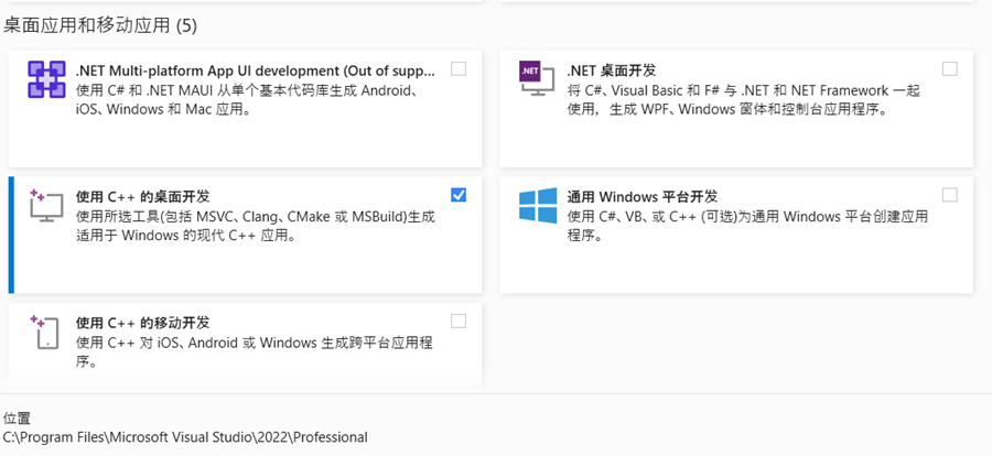

首先安装Visual Studio Professional 2022 17.6,选择模块时,可以单独选择C++的桌面开发环境,安装路径根据自己需要进行更改。

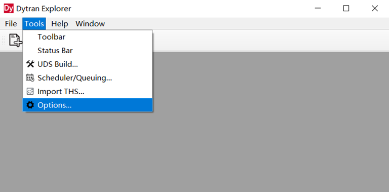

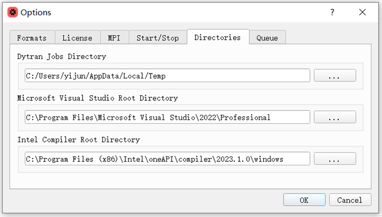

进入Dytran Explorer界面,点击Tools下的Options按钮,进入选项窗口,设置编译环境所需的组件路径。
设计仿真 | 新版本Dytran 用户子程序调用及案例分享的图2
设计仿真 | 新版本Dytran 用户子程序调用及案例分享的图3
完成路径设置后即可进行UDS的提交。

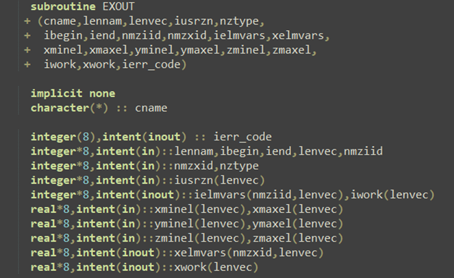

在液体晃荡分析过程中,我们通常需要将液体部分的质心进行输出,以查看其在晃荡过程中液体对结构状态的影响,要实现该功能需要通过其EXOUT子程序接口将所有Euler单元的质量及位置坐标进行处理得到整体质心位置并输出。
将Dytran安装目录下/usr-subrtns/文件夹内的dytran_usersub.f子程序源文件作为模板,编辑该文件下的EXOUT子程序,遍历每个欧拉单元的质量以及质心,通过数据处理后,实现欧拉单元内液体部分质心输出的功能。
设计仿真 | 新版本Dytran 用户子程序调用及案例分享的图4

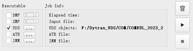

在Dytran Explorer中,在提交作业时,将UDS路径指向编辑好的Fortran源代码,点击RUN按钮后即可进行作业提交。
设计仿真 | 新版本Dytran 用户子程序调用及案例分享的图5
程序会首先将源代码编译为动态链接库,并在目录下生成dytran_usersub.dll文件,该文件可以代替子程序源文件,在没有编译器的环境下进行子程序的提交。当采用动态链接库进行作业提交时,只能采用CMD形式,具体命令如下:
