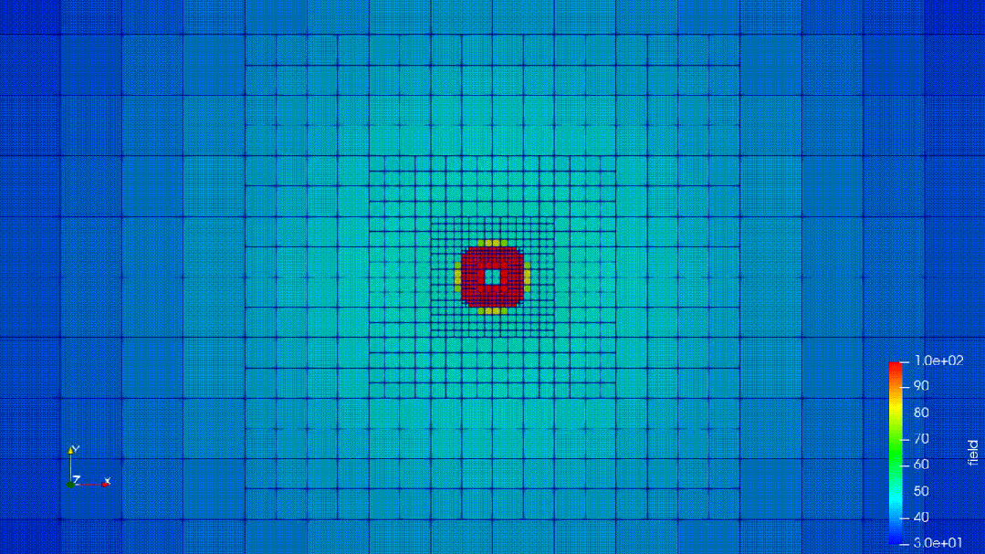

   UAVSim 的网络模块基于自研的结构网格自适应技术(SAMR)来生成自适应网格,其具有以下几点优势:
    ①网格自动生成
   SAMR 技术主要基于笛卡尔网格,其网格结构相对简单,天然适合自动生成网格。即使面对复杂的无人机几何形状或存在一定几何缺陷(如轻微不平整、小空洞等)的模型,也能通过适当处理成功生成网格。
     应用场景:
    对于多旋翼无人机复杂的旋翼结构和机身连接部分,模块可以自动识别并生成合适的网格。在边界处,采用脱体网格加密和合适的边界模型(如浸没边界法),确保边界条件的准确性,有效提高了网格生成的效率和质量,降低了对人工前处理的依赖。

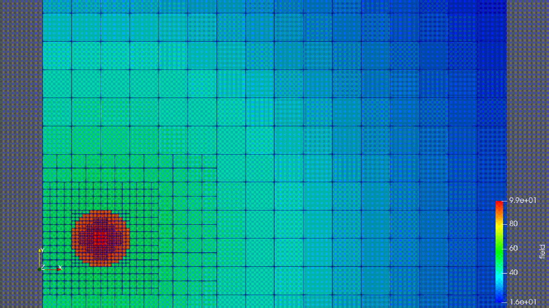

    ②高效自适应加密
  SAMR 技术可以使网格能够精准地集中在需要加密的关键区域。
  在无人机飞行过程中,根据实时监测的物理场特征(如气流速度、压力变化等),在气流变化剧烈的区域(如高速飞行时的机翼前缘、旋翼旋转区域等)快速加密网格,而在相对稳定的区域则保持较粗的网格,从而高效利用网格资源。与传统结构化网格相比,它无需按固定维度进行加密,更加灵活;相较于非结构网格,在保持局部结构化优势的同时,利用简单直接的等分和合并规则实现网格重构,速度更快、效率更高。
    应用场景:
  当无人机从平稳飞行进入紊流区域时,网格能迅速在紊流影响区域加密,准确捕捉气流变化。

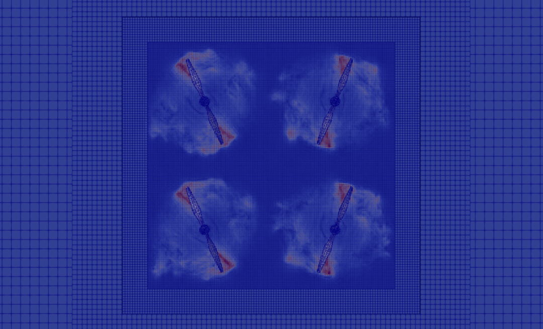

    ③多尺度特征捕捉
   SAMR 技术能够有效捕捉无人机飞行中的多尺度特征。
    无论是大尺度的气流整体分布,还是小尺度的涡旋、边界层等细节,都能通过自适应加密得到准确模拟。
    同时,由于其局部结构化特征,在适应无人机复杂几何形状的前提下,保证了局部计算效率与传统结构化网格相当。

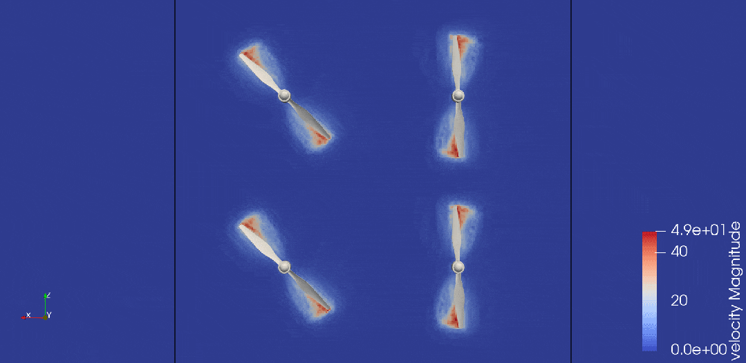

无人机四旋翼侧网格生成效果图

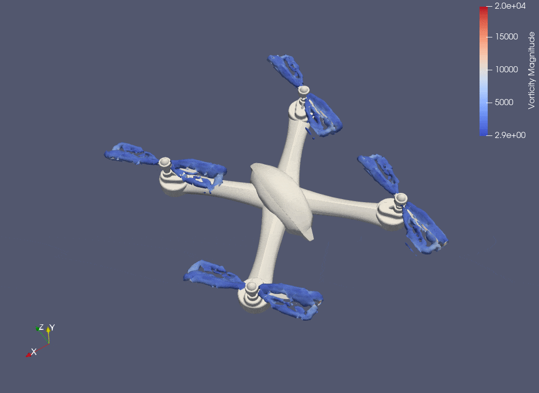

  • 捕捉气流的紊流特性和涡旋结构
  • 模拟旋翼尾流的发展和传播
  • 模拟尾流与机身等部件的相互作用

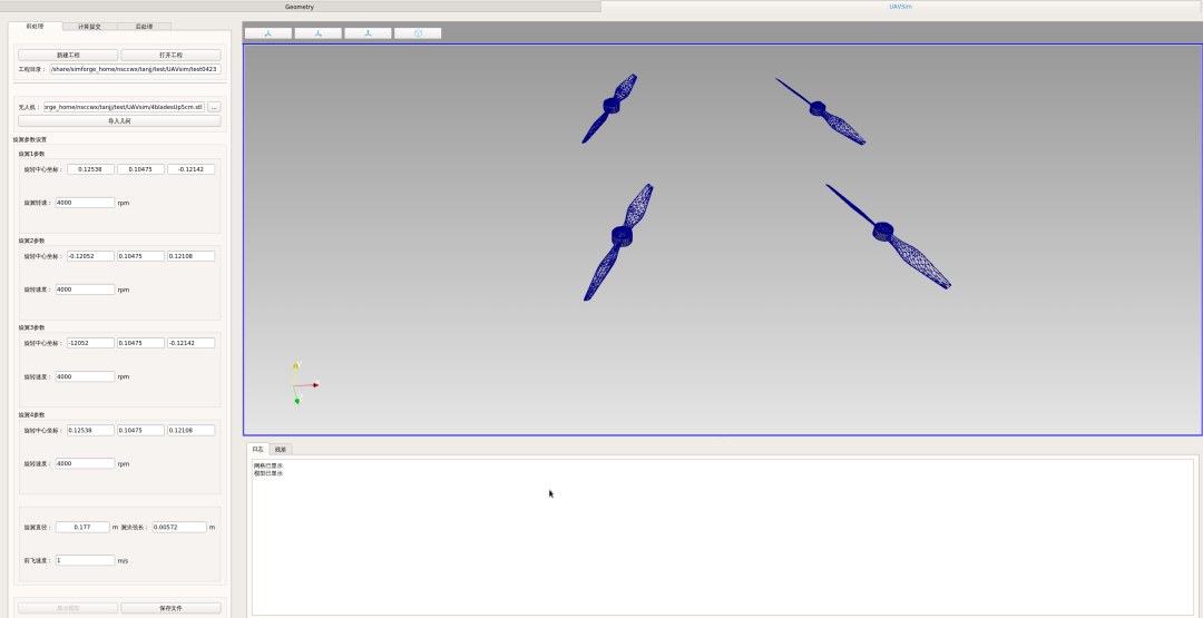

3. 操作界面优化
目标:
用户界面与操作流程简化,加强UAVSim APP的易上手性,降低产品经理等非专业仿真工程师的学习成本,提高协同研发效率。
    简洁直观的用户界面与便捷操作流程:
   UAVSim 的用户界面设计采用符合人机工程学的布局。
SimForge HSF 案例分享|复杂仿真应用定制——UAVSim无人机仿真APP(技术篇)的图9
    功能模块图标直观醒目:

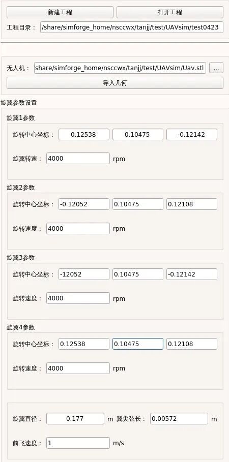

    主界面上,前处理、计算提交、后处理等主要功能模块功能按钮分类清晰且标识明确,用户能迅速定位所需功能入口。
    应用场景:
    在前处理模块,用户仅需简单操作,即可导入无人机几何模型,并轻松输入各旋翼的中心坐标、旋转速度、直径以及前飞速度等关键参数。
