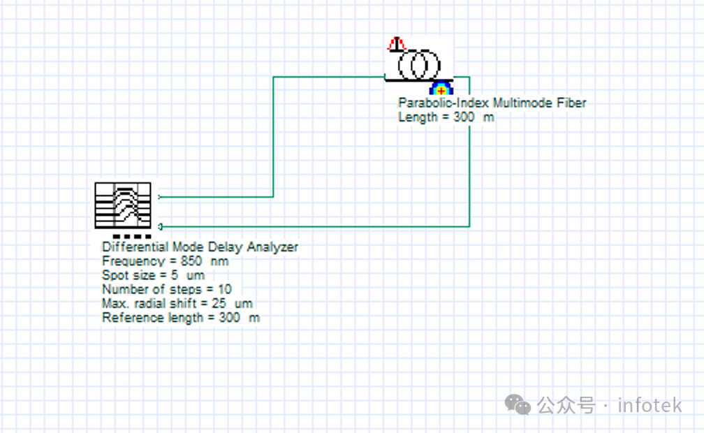

使用默认的全局参数,我们可以开始添加组件来分析光纤DMD。
从组件库中,将以下组件拖放到布局中:
▷ 在“Default/Visualizers Library/Optical”中,将“Differential Mode Delay Analyzer”拖放到布局中。
▷ 在“Default/Optical Fibers/Multimode”中,将“Parabolic-Index Multimode Fiber”拖放到布局中。
▷ 对于光纤,“Attenuation”设置为“0dB /km”,“Length”设置为“300m”。
下一步是根据图1连接组件。
OptiSystem光通信:差分模式延迟和模式带宽的图1
图1.DMD测量系统布局
在本例中,DMD分析仪将生成一个Laguerre-Gaussian空间模式LG00,光斑尺寸为5 μm。光纤和分析仪的参考长度为300米。该分析仪将产生10个信号,将横向模式从0移至25 μm。希望得到的结果是50 μm光纤的DMD图。

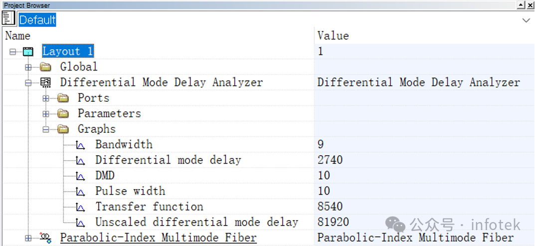

为了查看结果,转到项目浏览器并选择Differential Mode Delay Analyzer(图2)下的Graphs文件夹。

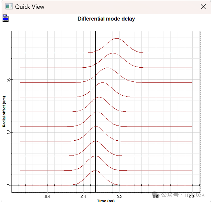

下图是“Differential mode delay”图(图3),它显示了光纤输出脉冲的时间-径向演化。

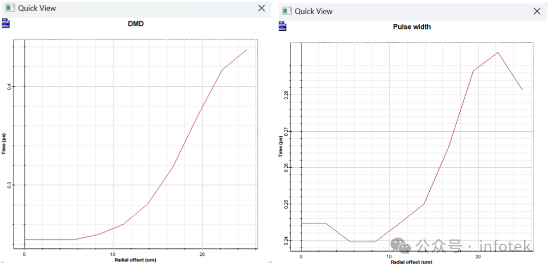

该分析仪还可以计算DMD和单个脉冲宽度与径向偏移关系。此外,还可以计算给定输入脉冲的光纤传递函数和带宽。

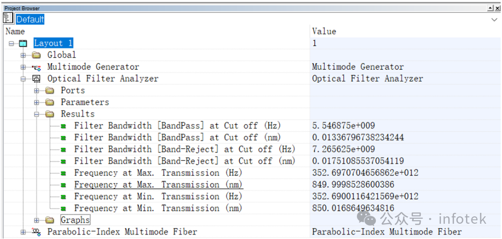

模式带宽测量
系统设置

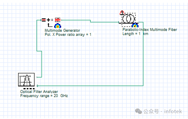

使用50mm光纤,我们可以设置模式带宽的测量:
从组件库中,将以下组件拖放到布局中:
▷ 在“Default/Filter Library/Filter Analyzers”中,将“Optical Filter Analyzer”拖放到布局中。
▷ 对于滤波分析仪,将参数“Frequency”设置为850nm,“Frequency range”设置为20ghz,“Time domain”设置为true,“Frequency unit”设置为Hz。
▷ 在“Default/Transmitters Library/Multimode”中,将“Multimode Generator”拖放到布局中。
▷ 对于光纤,启用“Const. mode power dist.”(Numerical 选项)和参数 “Length”为1km。
▷ 根据图5连接组件。
OptiSystem光通信:差分模式延迟和模式带宽的图5
图5.模式带宽项目布局
滤波器分析仪将产生一个时域脉冲并测量光纤响应。光纤将为模式(MPD)产生恒定的功率分布。
观察结果
滤波器分析器还使用项目浏览器生成图形和结果(图6)。
OptiSystem光通信:差分模式延迟和模式带宽的图6
图6.滤波器分析器图形和结果

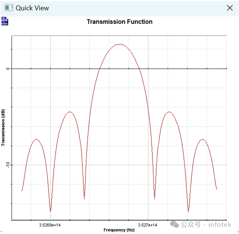

滤波器分析仪将产生一个时域脉冲并测量光纤响应。光纤将为模式(MPD)产生恒定的功率分布。光纤带宽可由滤波器带宽参数计算(5.54 GHz / 2 = 2.77 GHz.km)。另外,选择Transmission Function(图7),可以显示光纤传递函数。
