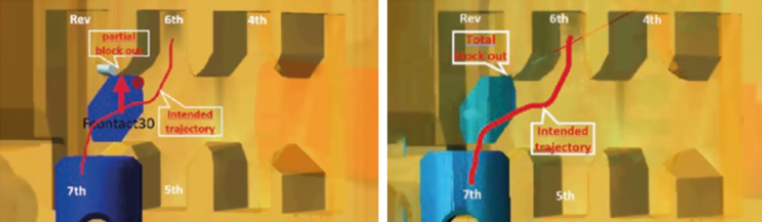

图1显示了两个组件。黄色部件将蓝色部件引向精确位置,以获得档位速度位置。由此产生的运动是由于换档控制系统的子组件造成的,该子组件是由九个部件组成的运动链,它们之间有相对运动。
设计仿真 | 基于Adams与Odyssee机器学习的超跑变速箱机构优化方案的图2图1. 部分和全部遮挡,以及预期轨迹
理想情况下,从第七档换到第六档时,蓝色部件应遵循预期的轨迹。
如果蓝色部件推过导轨的尖端,驾驶员可以继续向六档移动。这种现象被称为“部分阻断”。
但如果驾驶员无法将换挡杆从七档移动到六档,这被称为“完全遮挡”。这是最糟糕的结果。要完成换档,驾驶员必须稍微向后移动,以防止黄色部件阻挡蓝色部件。

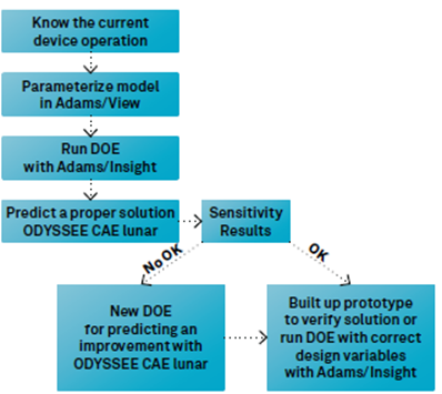

需要一个通用的分析程序来完善运动机制,如图2所示。
设计仿真 | 基于Adams与Odyssee机器学习的超跑变速箱机构优化方案的图3
图2. 一般分析流程
Adams软件使我们能够了解结构运动机制,定义设计目标,并使用Adams/Insight运行DOE研究。之后生成一个数据的矩阵,可以用作ODYSSEE CAE的输入。ODYSSEE CAE可用于从数据中学习,并根据设计规范预测新设计变量的新结果。
此外,如果新的变量范围包含在Adams/Insight分析中先前选择的范围内,则可以在系统的最后一个分析阶段分配新的变量区间。一旦实现了ODYSSEE CAE的灵敏度结果,就可以创建具有新可变范围的新DOE,以更低的成本获得更好的功能响应解决方案。
最后,可以重复这一过程,在Adams内创建新的原型和DOE,覆盖更广泛的设计变量范围,并构建新的DOE。

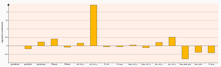

这些结果被用作ODYSSEE CAE软件的输入数据,以显示设计变量组合的响应。图3展示了每个公差范围或设计变量的灵敏度结果。
设计仿真 | 基于Adams与Odyssee机器学习的超跑变速箱机构优化方案的图4图3. 灵敏度分析
利用这些灵敏度分析结果,可以在ODYSSEE CAE中创建一个新的DOE。三个公差范围减少了40%;5个公差范围增加33%;四个公差范围翻了一倍。
与原始设计相比,这些公差变化导致部分遮挡减少了8%。这些公差变化也降低了制造成本。
在这种情况下,五个公差范围增加了33%,四个公差范围提高了100%。
这项新分析的迭代时间不到2分钟,而Adams/Insight的迭代时间大约需要“10个求解小时”。第一次迭代将结果作为输入数据提供给ODYSSEE CAE,后者根据每个公差范围学习机制行为。
这使得预测新公差范围的响应成为可能,这些公差范围是根据灵敏度结果在ODYSSEE内的新DOE中定义的。一些公差范围的值增加,表明它们对结果响应的影响很小。其他公差范围的减少表明其对结果响应有一定的影响。
