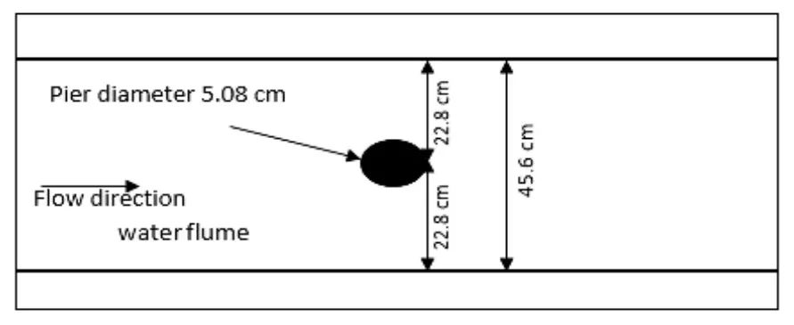

为验证FLOW-3D数值模型在模拟桥墩周围流动和预测局部冲刷深度的准确性,与Melville实验的果进行比较。实验与数值模型的条件相似,实验模型使用一个19米长、45.6厘米宽、44厘米深的水槽,圆形桥墩直径为5.08厘米。水槽中使用沙粒作为床材料,沙粒直径为0.385毫米,高度12.7厘米,密度2650千克/立方米,沙子的休止角为32度。进水速度为0.25米/秒,水深为15厘米,模拟时间为30分钟。
使用FLOW-3D软件进行圆形桥墩局部冲刷的三维数值模拟的图1
图1. Melville实验平面示意图

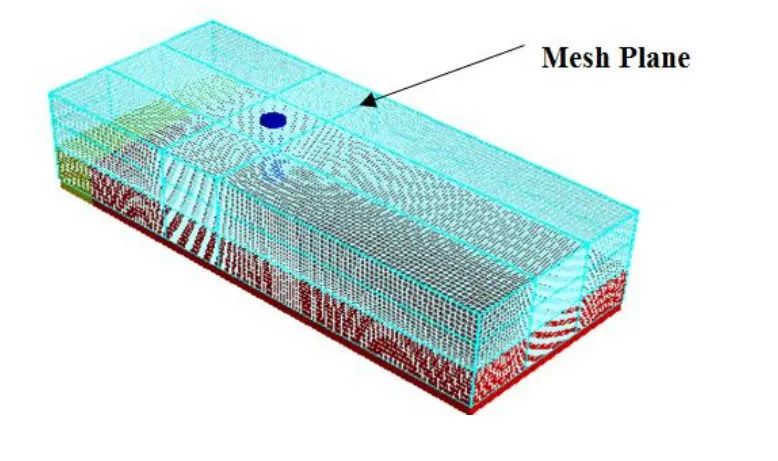

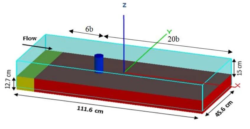

数值模型中,进水口位于桥墩上游6倍桥墩直径处,直径为5.08厘米;出水口位于桥墩下游14倍桥墩直径处。为防止泥沙向上运动,进水底部设置了一个固体组件,其高度为12.7厘米,并在水槽中放置了高度为12.7厘米的填充泥沙。
使用FLOW-3D软件进行圆形桥墩局部冲刷的三维数值模拟的图2
图2. FLOW-3D数值模型

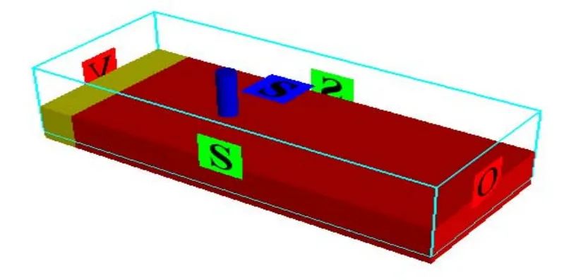

边界条件
使用FLOW-3D软件进行圆形桥墩局部冲刷的三维数值模拟的图8
图5. 数值模型的边界条件

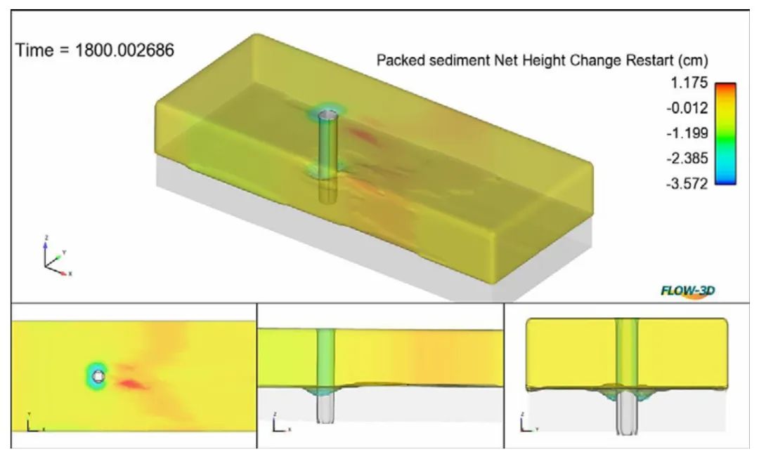

为了测试数值模型的有效性,该数值模型在与实体模型相似的条件下进行了模拟。图(6)显示数值模型在30分钟模拟时间内最大冲刷深度的三维预测结果。
使用FLOW-3D软件进行圆形桥墩局部冲刷的三维数值模拟的图9
图6. 桥墩周围不同视角下的冲刷深度(负值)

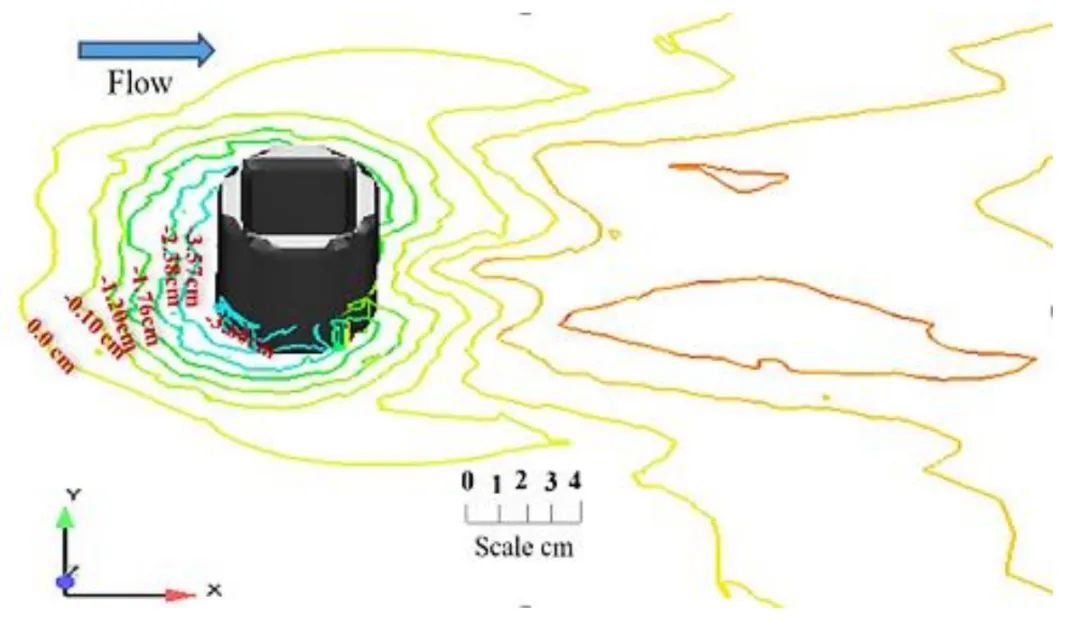

图(7)显示了实体模型中圆形桥墩周围的冲刷深度结果,而图(8)显示了数值模型的冲刷深度。这些结果以等高线形式表示圆形桥墩周围冲刷深度的演变。
使用FLOW-3D软件进行圆形桥墩局部冲刷的三维数值模拟的图10
图7. Melville模型中圆形桥墩周围冲刷深度的等高线表示
使用FLOW-3D软件进行圆形桥墩局部冲刷的三维数值模拟的图11
图8. 数值模型中桥墩周围冲刷深度的等高线表示

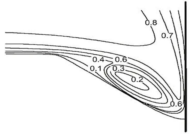

图(10)和(11)显示了30分钟模拟时间下实验测量和数值模拟之间y=0切片上流速分布的比较。通过0.25m/s的平均流速方法对类似实验的速度进行归一化。在实验和数值模拟中,可以注意到,沿桥墩表面形成的强烈向下流动在河床附近产生了相当大的速度分量,导致圆形桥墩周围的流速剖面变形。水流在冲刷坑前缘分离,并在桥墩前重新汇合,形成马蹄涡,这在模拟与实验中均清晰可见。根据这些结果,使用FLOW-3D数值模型进行的冲刷模拟是准确预测桥墩冲刷深度和桥墩周围流场的首选方法。
使用FLOW-3D软件进行圆形桥墩局部冲刷的三维数值模拟的图13
图10. Melville绘制的30分钟桥墩周围流速等值线图
