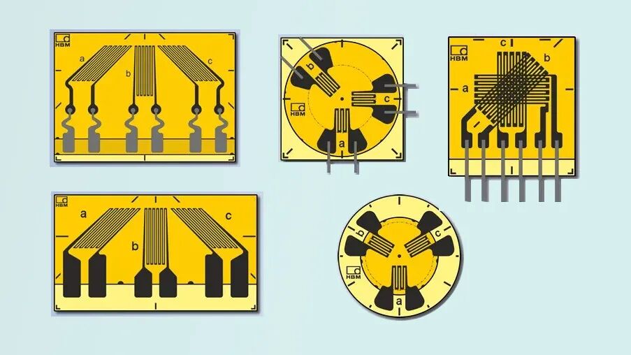

应变花是一个术语,采用两个或两个以上的应变片,紧密地排列以测量构件不同方向的应变。单应变片仅能测量单个方向的应变,应变花使用多个应变片进行多个方向应变测量,更精确地测量被测表面的应变。

常见的两种配置的应变花——矩形和三角形:
  • 矩形应变花包括三个应变片;A,B,和C,A 和 C彼此呈90o角排列,B在两者之间,相差45度角。

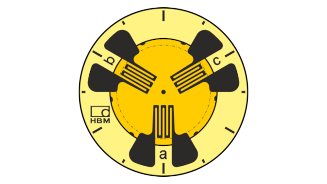

  • 三角形应变花也由三个应变片组成,彼此之间呈 60° 角排列。
  • 除了矩形和三角形外,还有许多其他类型的应变花。

  • RY应变花带有三个测量栅丝,用于未知方向的应力测试。RY1, RY3, RY8, RY9, 和 RY10 测量栅丝彼此呈 0°/45°/90° 排列。RY4 和RY7 测量栅丝彼此呈 0°/60°/120° 排列。
  • XY应变花带有两个测量栅丝,用于已知方向的双轴应力测试。此类应变花彼此呈 90° 排列。
