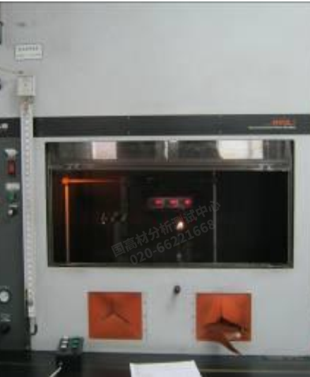

水平垂直燃烧试验仪

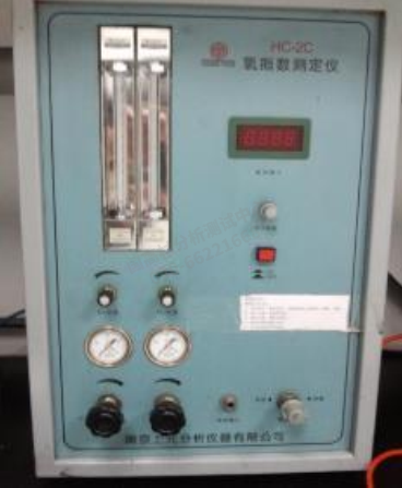

氧指数测定仪

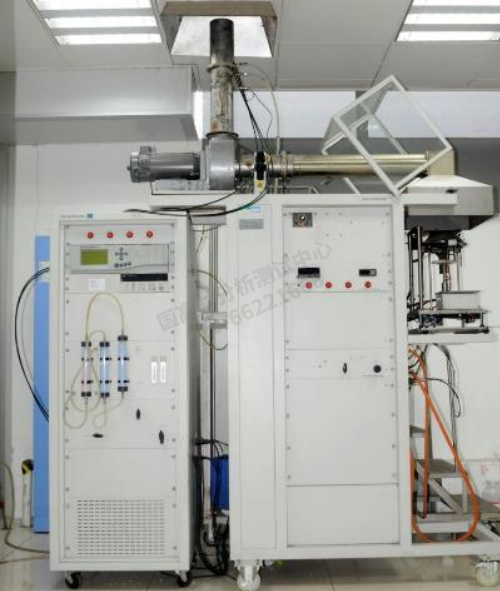

锥形量热仪

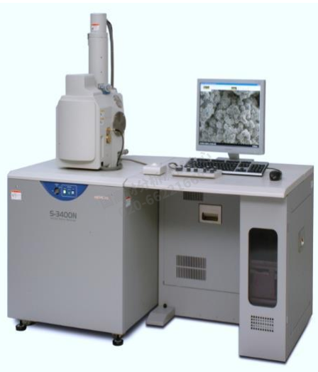

扫描电镜

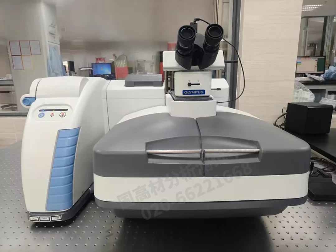

激光共聚焦显微拉曼光谱仪

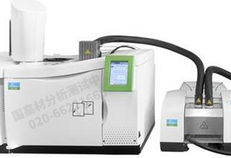

TGA-FTIR-GC-MS联用系统

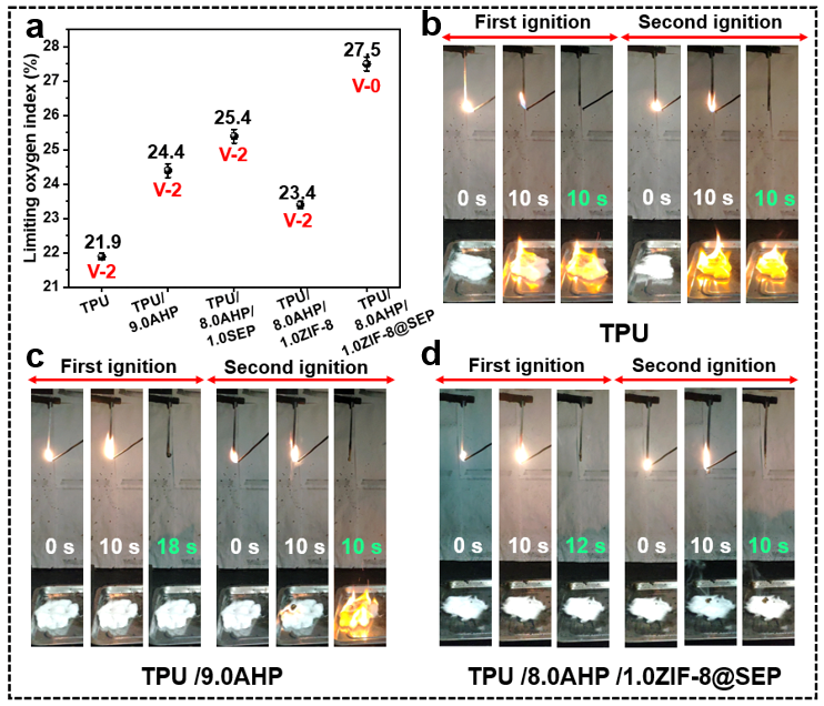

3.1 TPU复合材料的阻燃性能
TPU的LOI仅为21.9%,在空气条件中极易被点燃。当添加8.0%AHP/1.0%ZIF-8@SEP之后,样品的LOI升高到27.5%,燃烧过程中没有熔滴产生,通过UL-94垂直燃烧测试的V-0等级。
图片图1. TPU复合材料的LOI和UL-94测试结果

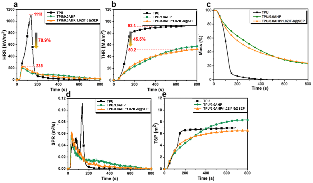

在锥形量热测试中,点燃后TPU样品快速燃烧,200s内样品烧尽,pHRR值达到1113 kW/m2,整个燃烧过程中释放出约92.1 MJ/m2的热量。添加9 wt%AHP后,pHRR值急剧下降约至200 kW/m2,降幅为76.5%,THR降低至54.2 MJ/m2。虽然AHP对TPU燃烧中的热量释放表现出色的控制,但是对烟雾释放的控制并不显著。从总烟释放曲线SPR中看到,9 wt%AHP的使用会造成燃烧生烟量的上升,超过TPU本体燃烧产生的烟雾总量。添加8 wt%AHP/1 wt%ZIF-8@SEP的样品的烟雾释放被显著控制。
图片图2. TPU复合材料的锥形量热结果

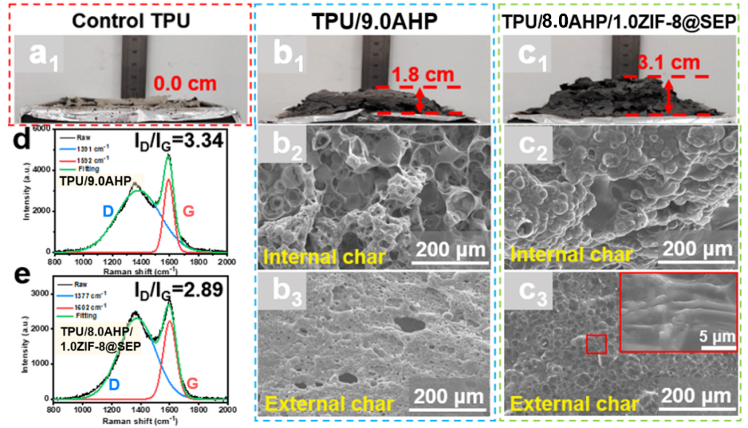

从残炭的照片可以发现,TPU燃烧后基本没有残留物,添加9 wt%AHP 的样品产生一个高度1.8cm的炭层, TPU/8.0%AHP/1.0%ZIF-8@SEP样品的炭层结构更加致密,高度达到3.1cm。拉曼测试也证明1.0%ZIF-8@SEP促进炭层的石墨化程度提高,致密的炭层结构可以在燃烧的过程中起到很好的屏蔽氧气和热量传播的作用。
图片图3. 残炭形貌观及拉曼光谱图

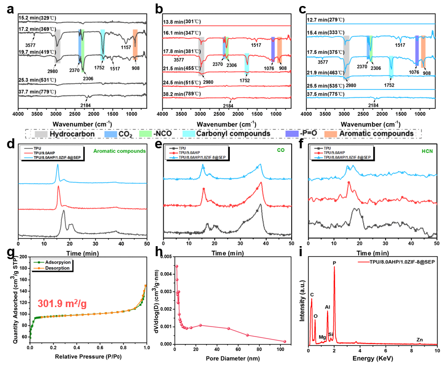

进一步分通过TG-FTIR深入分析了AHP/ZIF-8@SEP对TPU的阻燃,抑烟及促进成炭的机理。
图片图4. TG-FTIR谱图以及孔隙宽度函数曲线及残炭的EDS结果
在TPU/8.0AHP/1.0ZIF-8@SEP中,TPU链断裂产生的自由基将被热解PO·和PO2·捕获,导致TPU链断裂反应终止。同时AHP分解产生的焦磷酸促进了TPU的炭化。SEP和ZIF-8@SEP会将燃烧过程中产生的CO或HCN吸附到空腔体结构中,降低烟气及有毒气体释放。
