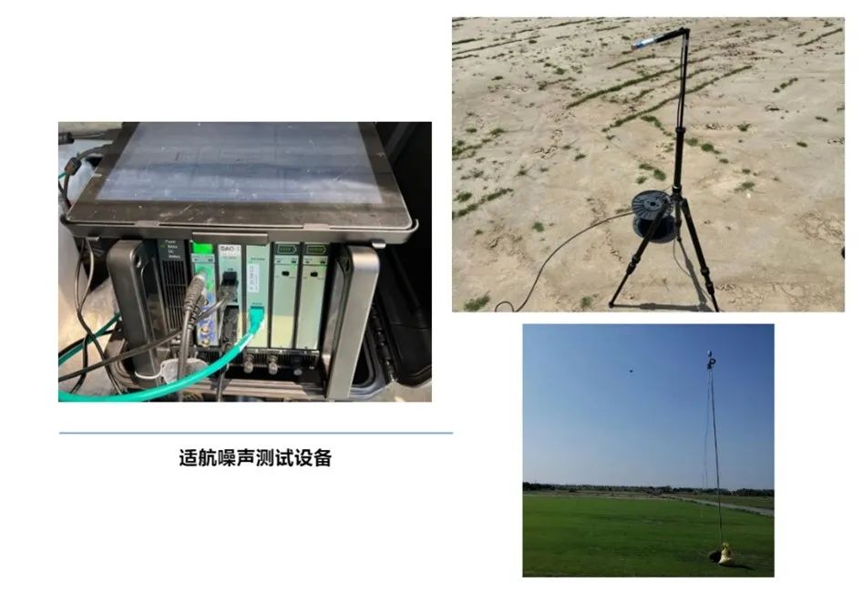

航科院适航所开展中型无人机噪声评定试验
2023年5月19日至20日,航科院适航所(无人机适航审定中心)在江苏南京无人机基地开展中型无人机噪声评定试验,参考欧洲航空安全局(EASA)《特定类(中低风险)重量小于600公斤的无人驾驶航空器系统噪声测量指南》开展测试与研究。通过航科院航空器噪声测评实验室配备的HBK适航噪声测试系统和声学校准标定系统,基于A计权声暴露级与A计权等效连续声压级等度量指标评定无人机在平飞过程及悬停状态下的噪声值,有效验证了指南给出的测量方法,实现了无人机飞行状态噪声值的有效评定。
低空经济 | eVTOL噪声测试标准与案例分享的图1
图片来源:翱坤科技

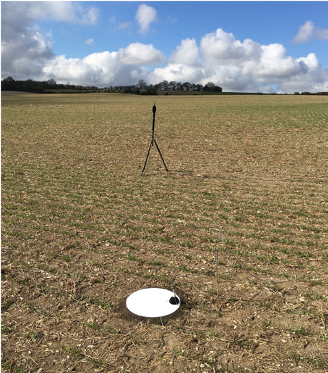

英国民航局CAA发布eVTOL噪声测量报告
在提出空域变更时,英国政府要求空域变更发起人向CAA解释其如何考虑和评估提案可能带来的噪声影响。然而,目前涉及无人机系统(UAS)或先进空中交通(AAM)的空域变更提案中,详细的噪声数据并不容易获得或记录。2023年,CAA发布审查报告,主要关注于飞行研究报告中的测量实践和噪声排放特性,特别是与飞越数据相关的内容,而不是基于实验室的测量或调查。报告使用B&K 2250型声级计、4231型声校准器和4192型压力场传声器进行现场测量,提供了在参考高度400英尺(120米)处一系列eVTOL的LASmax飞越数据总结。
低空经济 | eVTOL噪声测试标准与案例分享的图3
图片来自于报告Noise measurements from eVTOL aircraft: A review of available data
