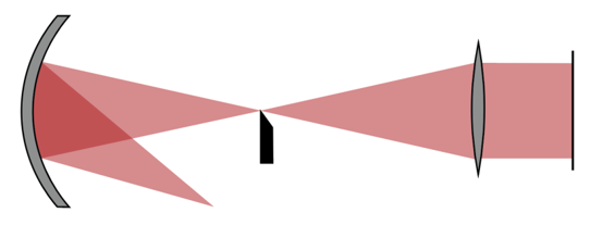

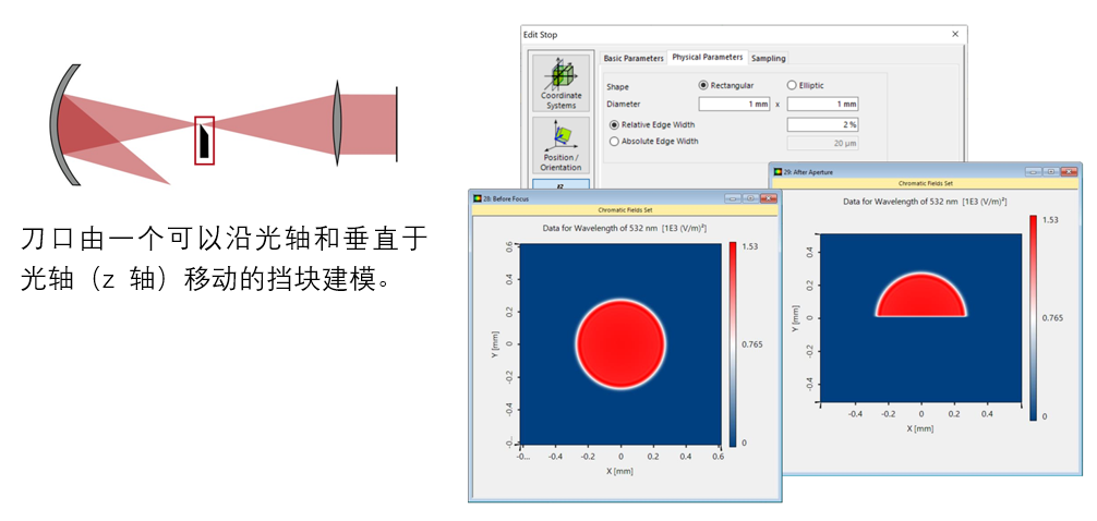

自 1858 年以来,傅科刀口测试一直是一种简单且廉价的方法来确定凹面镜的特性。 顾名思义,在这个测试中,刀刃(例如剃须刀片)被固定在光束的路径中,靠近预期的焦点,以遮挡一半的光束。 然后在评估之前再次准直传输的场。 由此产生的图案提供了所用反射镜形状的表征。 此外,如果刀口的位置沿光轴发生变化,则在探测器平面上产生的光图案也会发生变化。这种行为使用户能够精确地确定曲面镜焦点的位置。
傅科刀口测试的建模的图1

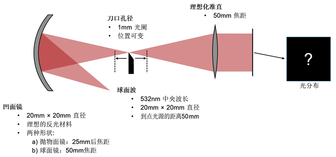

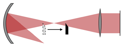

建模任务
傅科刀口测试的建模的图2

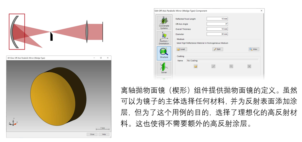

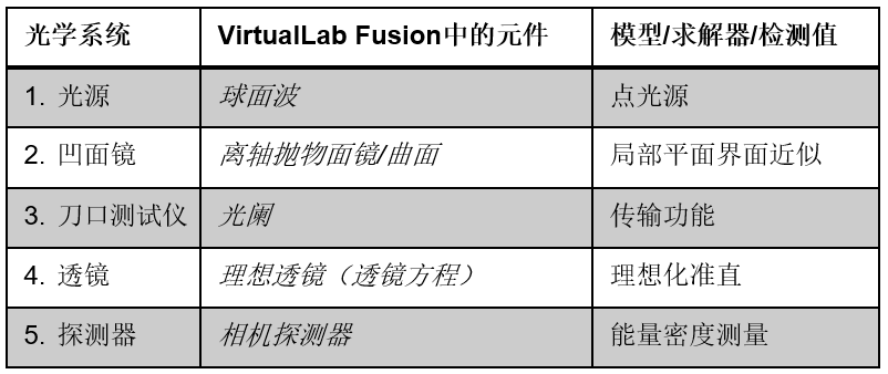

系统构建模块——抛物面镜
傅科刀口测试的建模的图3

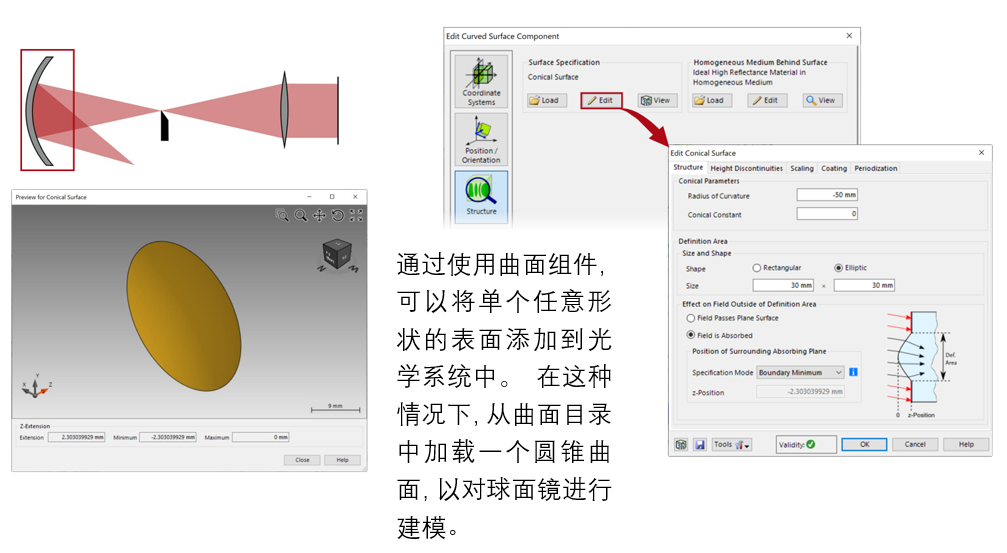

系统构建模块 – 球面镜
傅科刀口测试的建模的图4

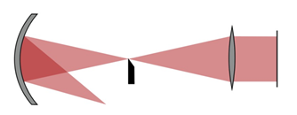

系统构建块 – 光阑
傅科刀口测试的建模的图5

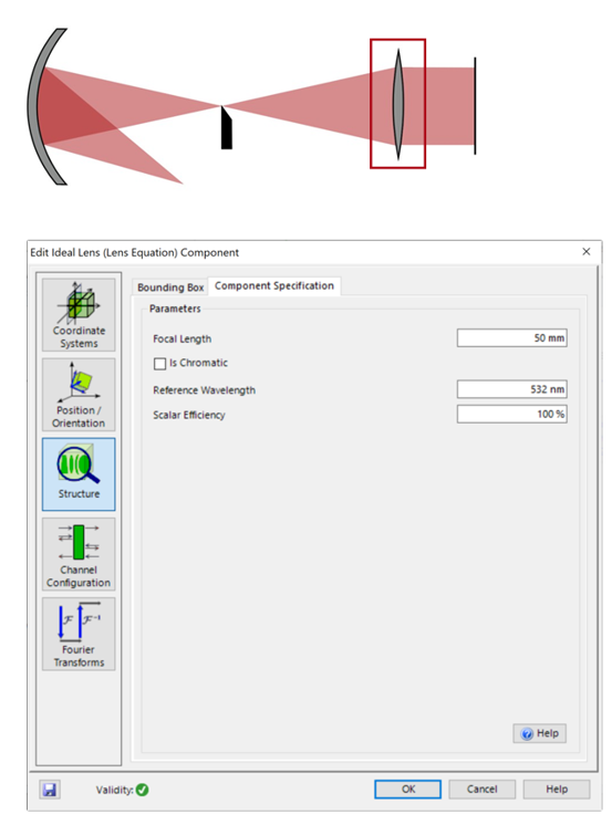

系统构建模块——理想准直透镜
傅科刀口测试的建模的图6
系统中应用了理想化的透镜功能,以确保刀口后视场的准直。 因此,在这种情况下不考虑镜片的表面和材料。 相反,透镜为选定的波长和焦距提供了理想的准直功能。
可通过以下方式了解有关此功能的更多信息:
理想透镜功能

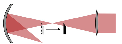

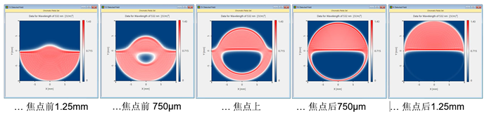

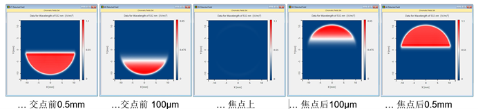

抛物面镜:沿 Z 轴扫描
傅科刀口测试的建模的图9
如果刀口非常靠近焦点,衍射效应会将光线塑造成预期的傅科甜甜圈形状。 障碍物与焦点的距离越大,衍射效应的影响就越小。
刀的孔径定位...

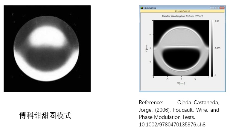

如果光圈直接放在焦点上,则设置产生的光图案很大程度上取决于所用凹面镜的形状。 在抛物面镜的情况下,展示了称为甜甜圈形的模式。 该信息可用于表征镜子。
傅科刀口测试的建模的图12

与抛物面镜的情况类似,只有当刀刃直接放在焦点上时,衍射效应才会发挥作用。 如果稍微移动,障碍物只会导致场的截断,也在最终检测器平面中。
刀的孔径定位.…

对于理想的球面镜,当光圈位于焦点上时,衍射效应会产生环状结构。 但是由于强度比光圈稍微偏离焦点时的强度要低,在这种情况下看起来好像光线已经消失了。
傅科刀口测试的建模的图16
 检测到的场具有与非焦点情况相同的灵敏度
傅科刀口测试的建模的图17
 检测到的场比在非焦点情况下具有更高的灵敏度
