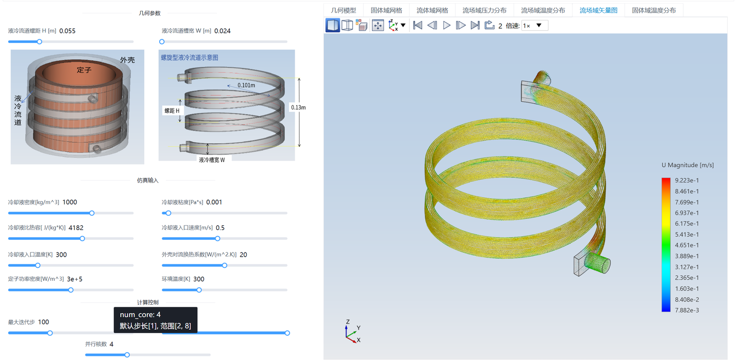

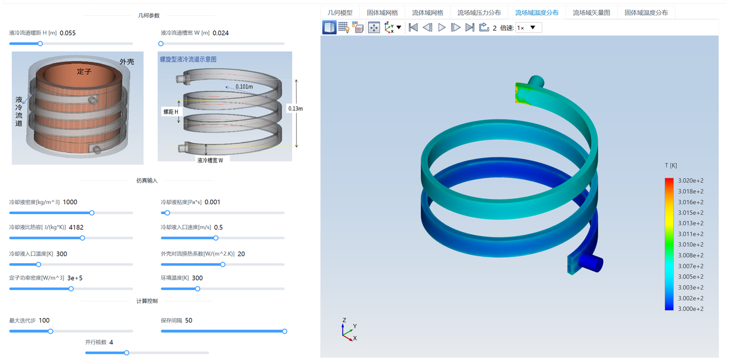

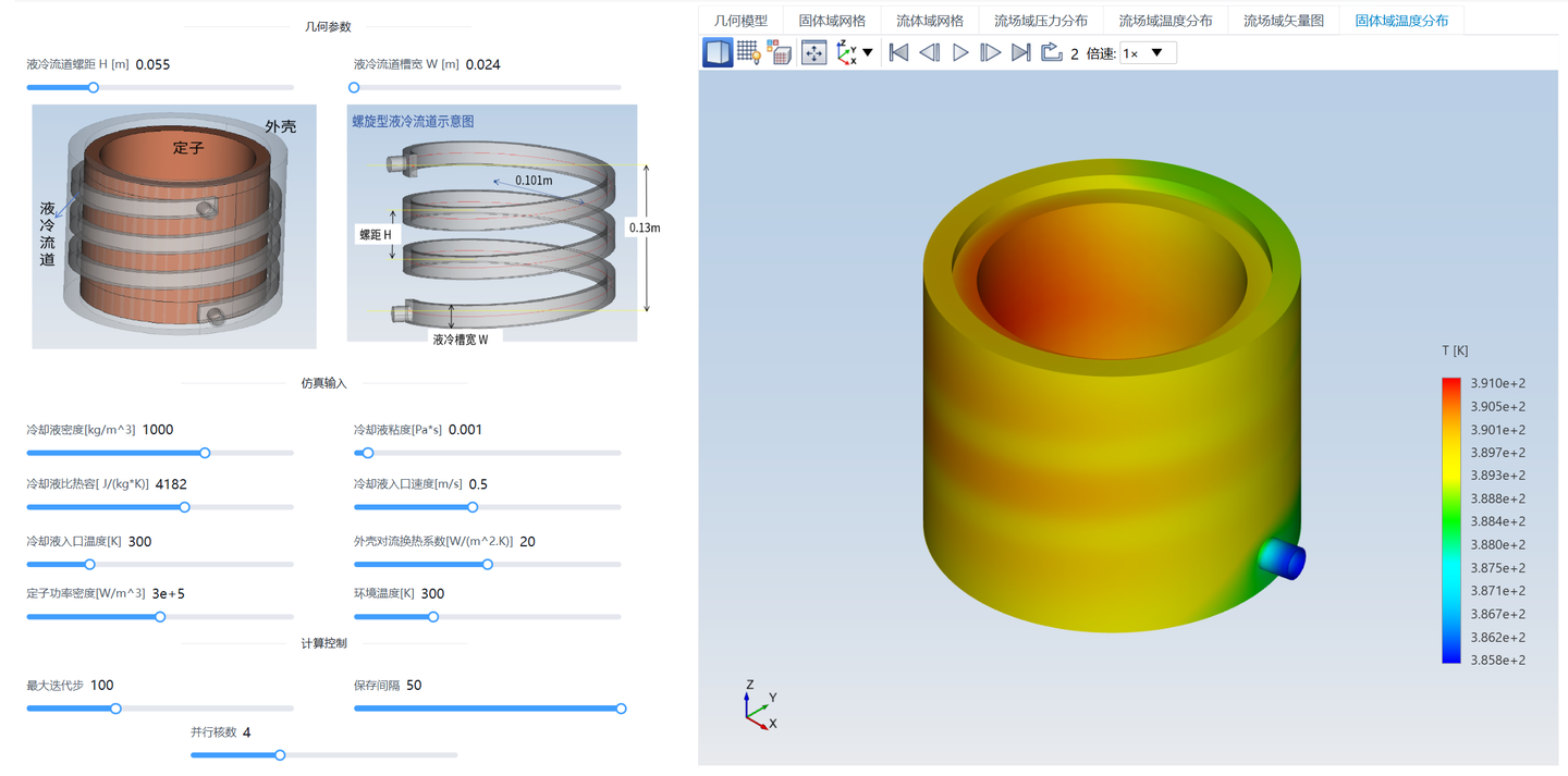

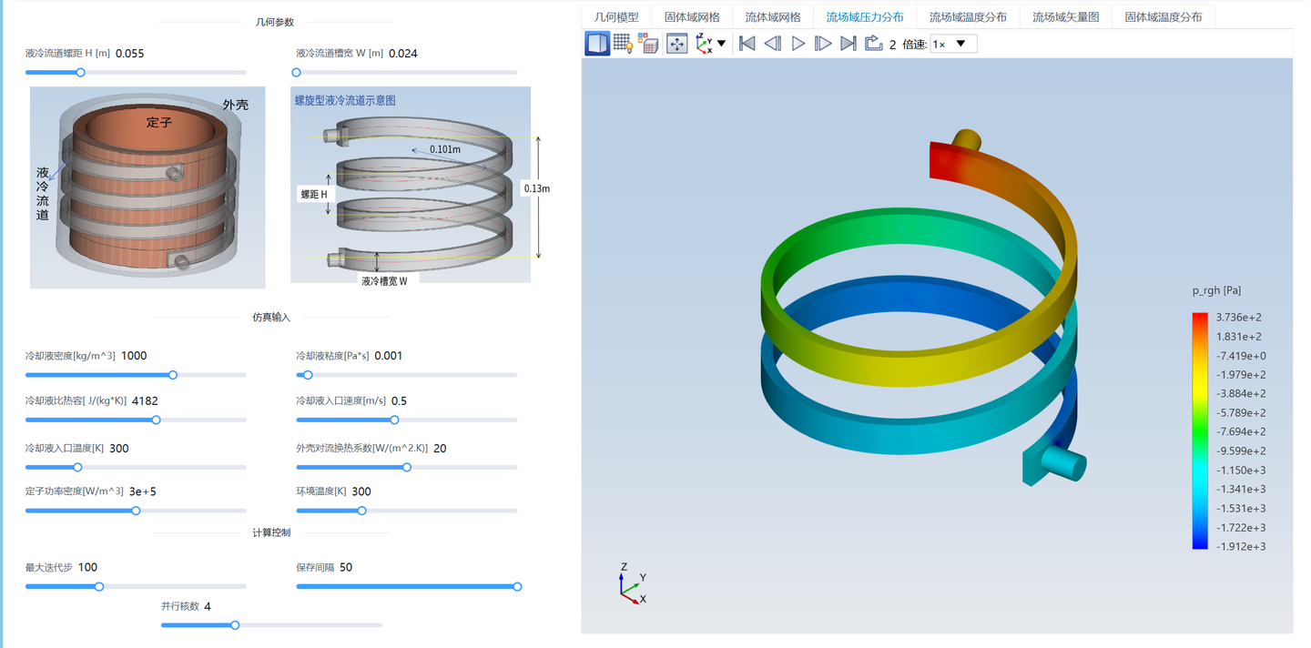

电机螺旋式液冷通道散热仿真APP涵盖以上要点,可以改变螺旋式液冷通道形状、冷却工质物性、液冷入口速度、电机热损耗等参数,通过参数调节,深入理解液冷散热的机理。
电机螺旋式液冷通道散热仿真APP的图1
电机螺旋式液冷通道散热仿真APP的图2
电机螺旋式液冷通道散热仿真APP的图3
电机螺旋式液冷通道散热仿真APP的图4
