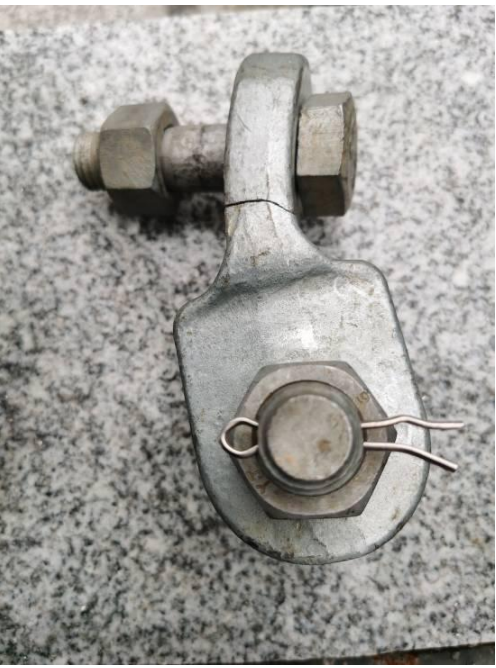

某高压电力传输线由于金具加工尺寸不当引起金具间不良配合,造成挂板无法轴向转动而发生偏转进而断裂,导致了地线及部分金具掉落,从而引起了塔地线金具串发生断串事故。

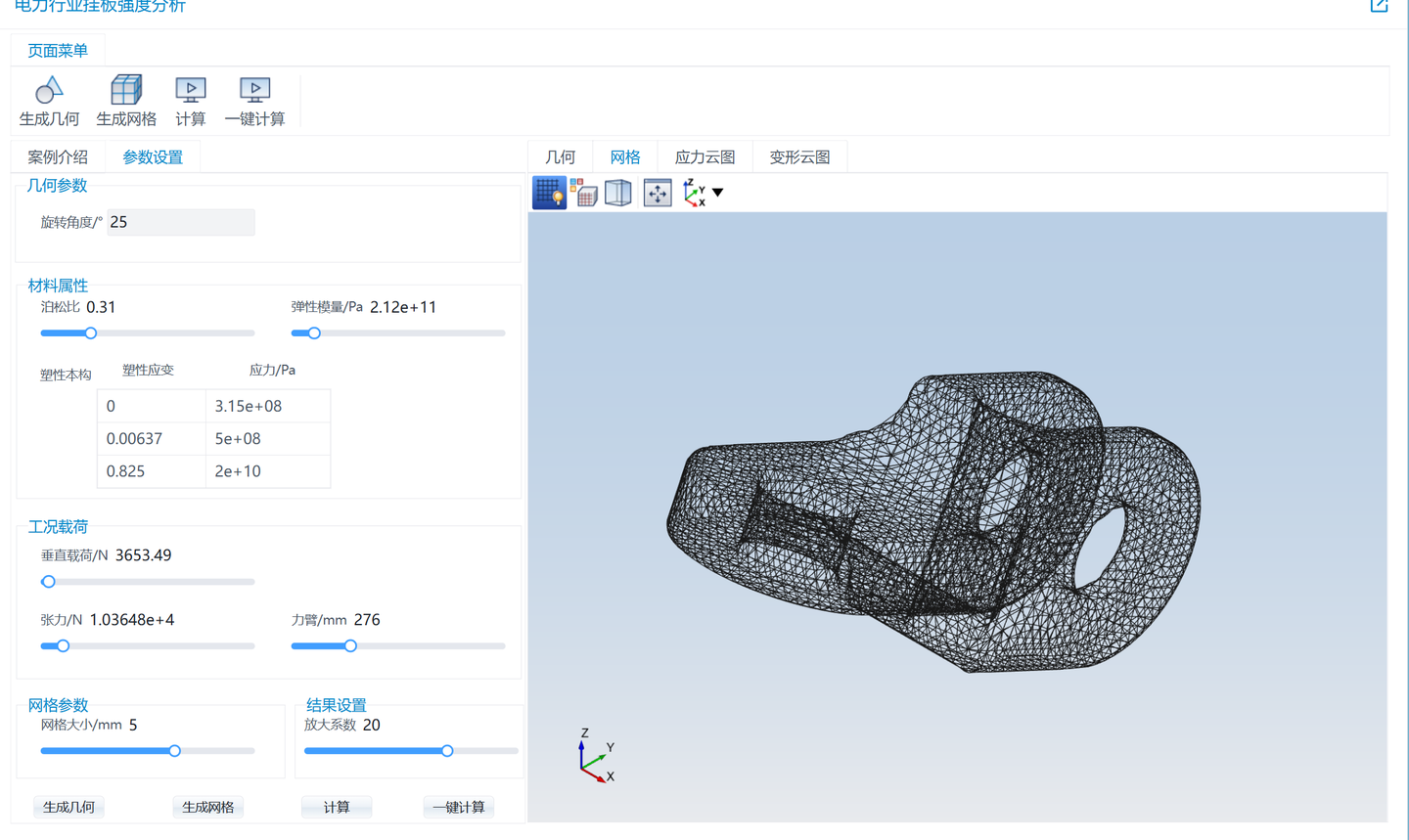

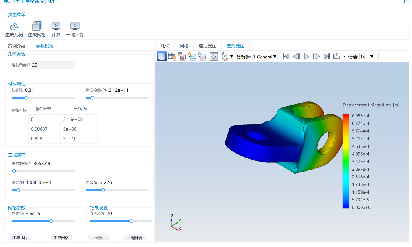

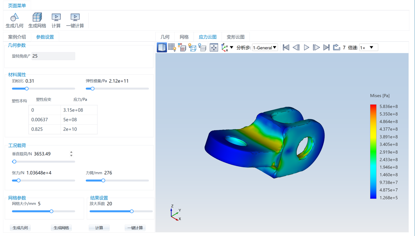

电力行业挂板强度分析APP针对上述问题进行发生偏转的挂板在覆冰工况的受力分析,预测挂板的强度,判断其断裂可能性。在仿真分析过程中,考虑了非线性行为,包括几何非线性材料非线性。用户可以调整挂板的偏转角度、材料属性和工况载荷,便捷地对比不同工况下挂板的变形和应力结果,为挂板的结构优化提供有力的支持和指导。
