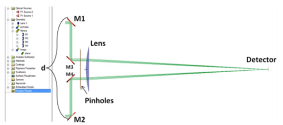

系统的几何结构如图1所示。干涉仪由四个反射镜、一对小孔、一个正透镜和一个探测仪组成。
FRED案例展示:部分相干光的应用--天文光干涉仪的图1
图 1.迈克尔逊恒星干涉仪的几何结构。反射镜M1和M2由可变的距离d分开。另一组反射镜使光线转向通过不透明掩膜上的一对小孔上。一个平凸透镜放置在掩膜的后面,相应的具有吸收的探测器平面放置在透镜的焦平面处。

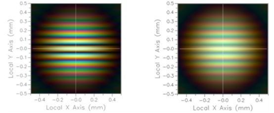

考虑恒星的测量。恒星由一个多色光光源模拟,它在一个小的角度范围内照射干涉仪,这对应于它的角直径。正常入射在两个路径P1和P2之间没有光程差。然而,进入到干涉仪中光线的光程差会随着角度的增大而增大。探测器上生成的干涉图样的一些例子如图2所示。
FRED案例展示:部分相干光的应用--天文光干涉仪的图2
图2.左:角度范围为1弧秒的恒星在探测器上的白光干涉图样,白光的中心波长为0.55um,半带宽为0.1um。干涉仪的小孔半径为1mm,反射镜距离为50mm。右:增加反射镜间距到100mm的干涉图样,此干涉图的能见度降低了。

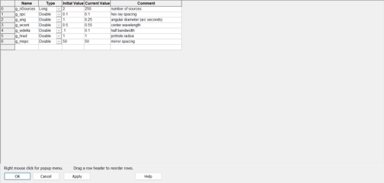

条纹可见度是光源角度范围、光谱含量、小孔半径和两个外反射镜(M1和M2)之间的距离d的函数。在实际中,改变反射镜间距可以获得预期的未知值:光源的角度范围。为了观察干涉图样上这些变量每个的影响,使用FRED内置的BASIC脚本环境,可以写入带有全局变量的嵌入式脚本。这些变量如图3所示。全局变量允许用户对脚本化FRED模型进行调整,而不需要直接编辑脚本本身。

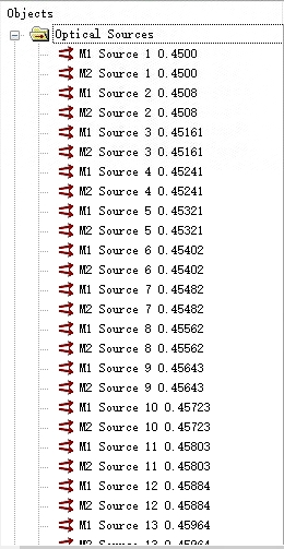

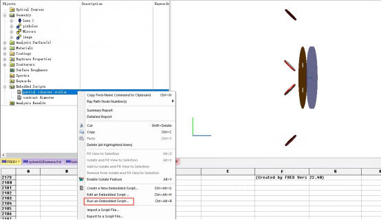

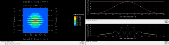

嵌入式脚本可以用于产生具有合适波长和角距的光源,来代表恒星对象。实现这个目的的一种方法是产生一对相干的平面波光源:一个光源就位于M1之前,另一个就位于M2之前。每个光源都有基于光源光谱的合适的波长和相对功率,并且在提供的角度直径内的任意方向传播。一旦所有的光源创建好,相干光线追迹就会执行。在探测器平面上的辐照度和彩色图会得到计算并显示出来。
为了模拟迈克尔逊恒星干涉仪的运行,额外的循环可以添加到脚本中,它会在每一步扫描反射镜间距并计算条纹可见度。条纹可见度的第一个极小值会出现在d=λ0/(2θ)处,其中λ0是恒星(发光)的中心波长,θ是以度为单位的角距。

图 3.运行嵌入式脚本

图 4.运行脚本之后创建的光源

图 5.辐照度计算结果

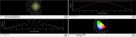

FRED案例展示:部分相干光的应用--天文光干涉仪的图7
图 6.彩色图计算结果
