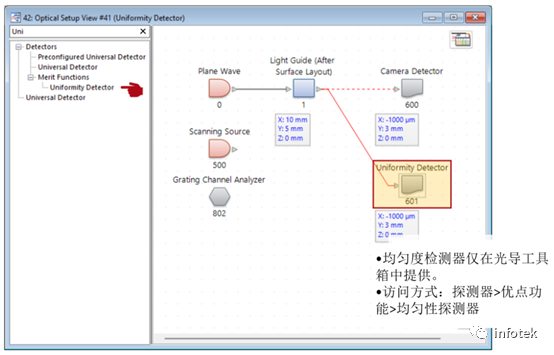

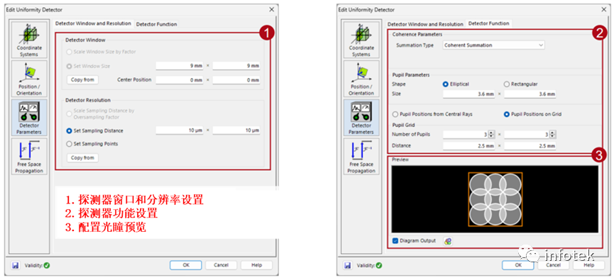

均匀性检测器
均匀性检测器的编辑对话框

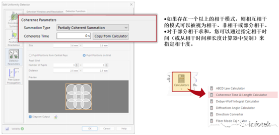

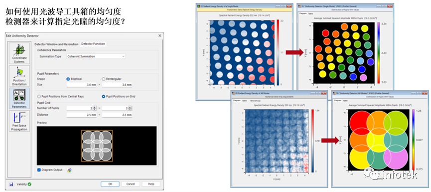

探测器功能:相干参数

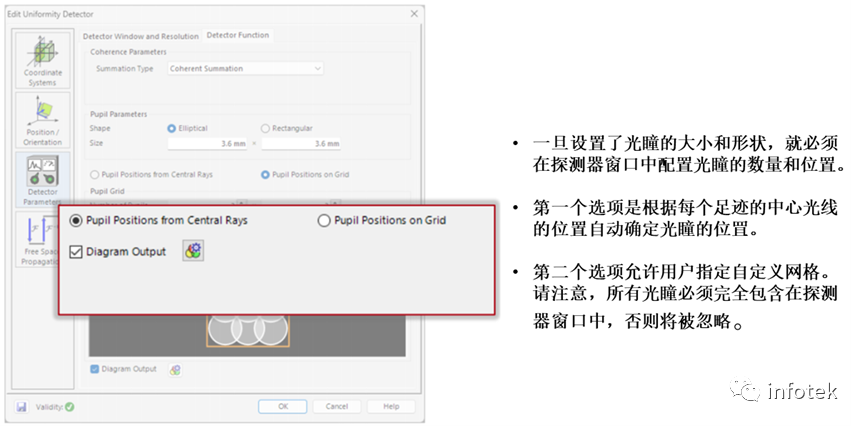

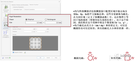

探测器功能:光瞳参数

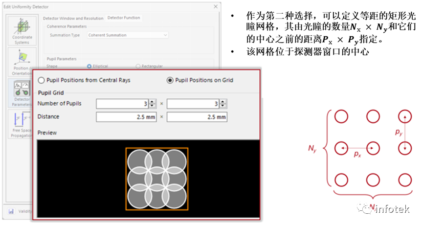

探测器功能:光瞳位置

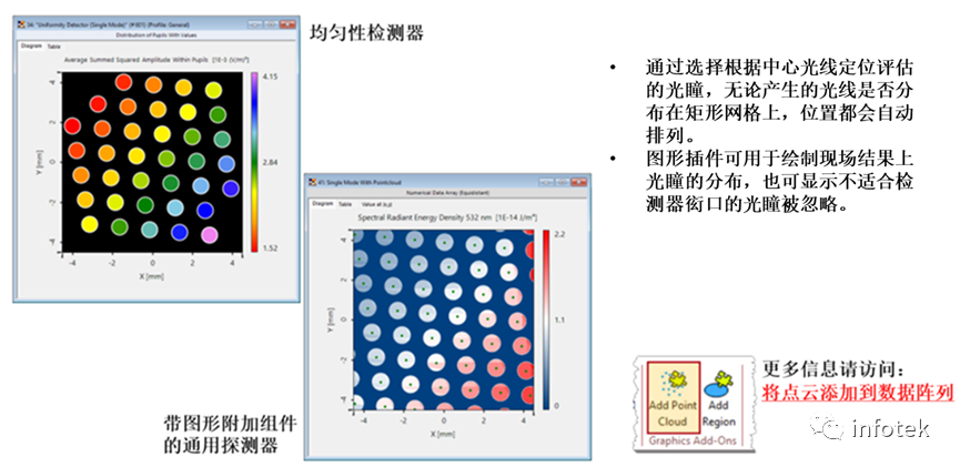

基于中心射线的光瞳位置示例
基于光瞳在网格上的位置的光瞳位置的示例

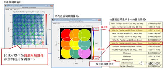

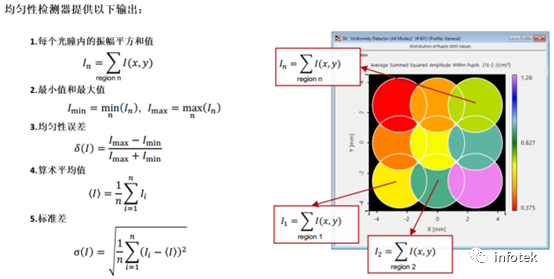

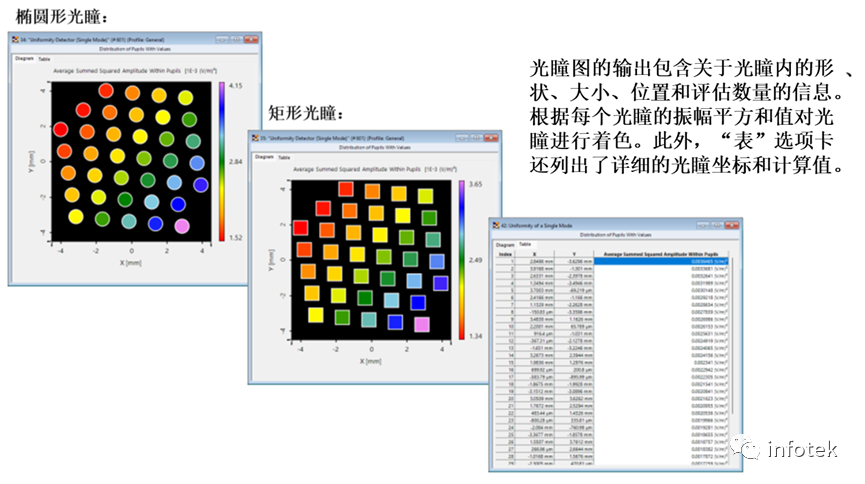

均匀性检测器输出
均匀度检测器图输出
均匀性检测器输出示例
