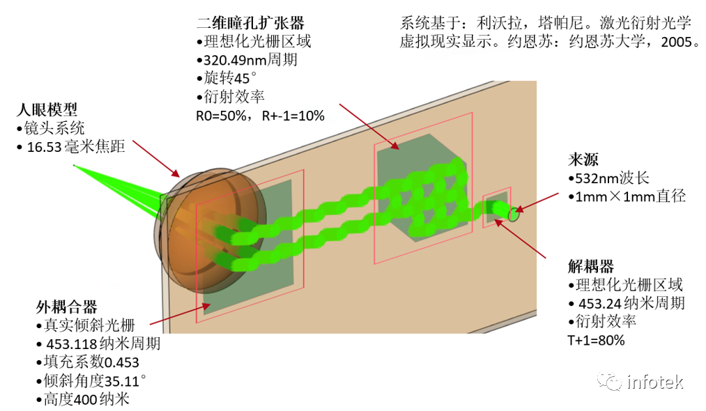

任务描述
VirtualLab:具有二维出瞳扩展和人眼模型复杂光波导系统的图2

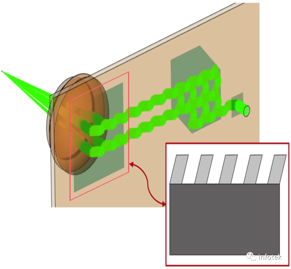

光导元件
VirtualLab:具有二维出瞳扩展和人眼模型复杂光波导系统的图3

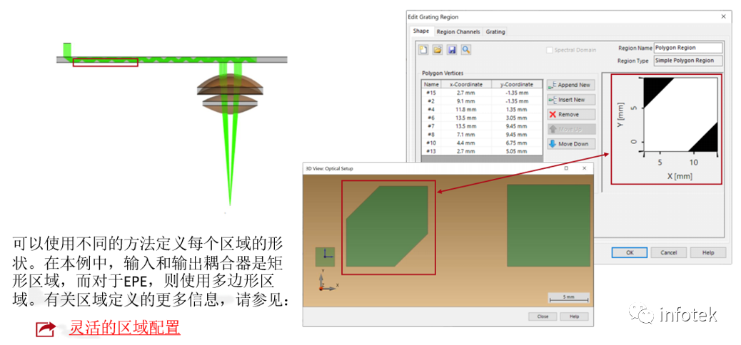

出瞳扩展器(EPE)区
VirtualLab:具有二维出瞳扩展和人眼模型复杂光波导系统的图4
耦出区域
VirtualLab:具有二维出瞳扩展和人眼模型复杂光波导系统的图5

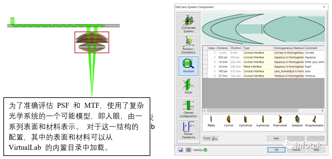

人眼模型
VirtualLab:具有二维出瞳扩展和人眼模型复杂光波导系统的图6

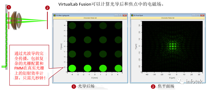

系统中不同位置/平面上的场
VirtualLab:具有二维出瞳扩展和人眼模型复杂光波导系统的图9

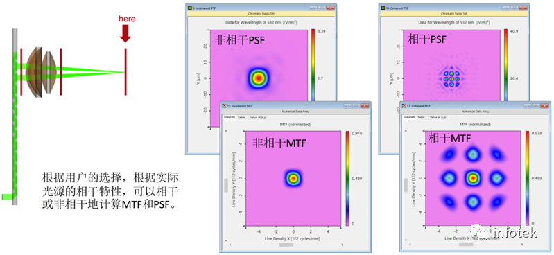

MTF和PSF–计算
VirtualLab:具有二维出瞳扩展和人眼模型复杂光波导系统的图10
