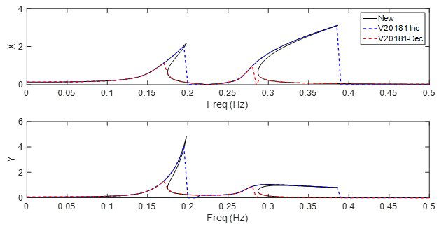

SOL 128是非线性谐响应求解序列,于2008版引入,2010版本正式推出。SOL 128将频域问题转换成时域问题,采用傅里叶级数和牛顿迭代进行求解。只要非线性程度保持相对较轻,就可以解决多种类型的问题,而不需要求助于完全成熟的非线性瞬态分析。当前很多相关企业都采用MSC Nastran SOL 128进行风车分析,相关的新功能的开发也随着客户新的需求而持续的进行。下面列举几项典型的新功能点。
●风车分析(Windmill Analysis)

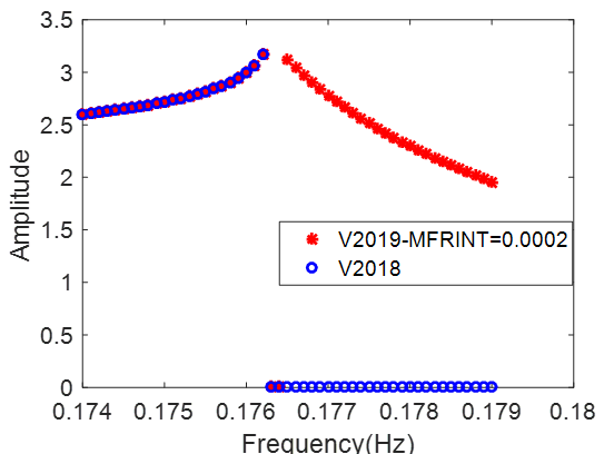

当模型的非线性程度相对较轻时SOL 128工作良好。但是非线性程序相对较高时,可能会出现不收敛现象。通常情况下,不稳定区域只会持续很小的频率间隔。2019版本之前软件使用先前收敛频率下的解作为当前激励频率下问题的初始条件。如果当前频率下的解不收敛,则将该频率下的响应设置为零,并将计算移动到下一个要分析的频率,将先前收敛频率下的解决方案保留为初始条件。如果在下一个频率上也没有找到收敛解决,则逻辑会重复,直到尝试了所有激励频率。这可能导致后续的计算全都无法收敛。2019版本开始可以定义,在若干个频率无法收敛后,会把初始条件强制设置为零,从而提高计算的鲁棒性。下图红色数据点和蓝色数据点分别是2019版和2018版本的结果对比。
设计仿真 | MSC Nastran转子动力学新功能介绍的图1

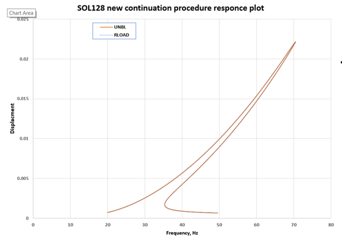

●延续步骤(Continuation Procedure)
延续步骤可以提高鲁棒性,准确捕捉非线性响应,下图中实线为2019版的计算结果,两条虚线是之前版本的计算结果。

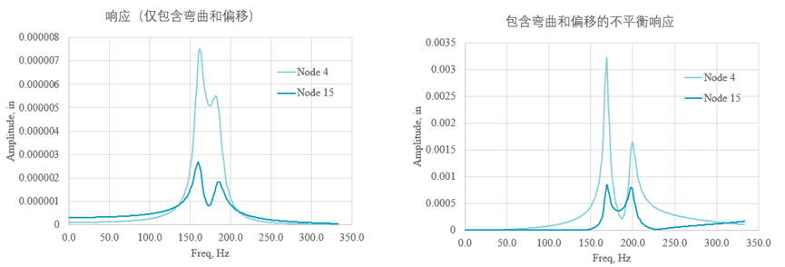

非理想转子状态

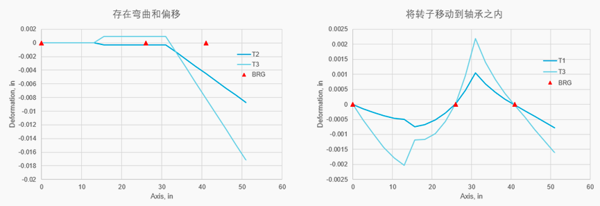

在实际转子产品中,往往会由于工艺、自重、热环境等因素,导致转子的实际状态并非是理想中的设计状态,可能会与理想的状态存在一些偏移、弯曲、扭转等现象。MSC Nastran 2021开始支持对这种状态进行描述,进而在计算中考虑这些现象,获取更加贴近真实状态的结构特性。此功能支持采用SOL 400进行静力学分析、复特征值分析、频响分析。
软件采用ROTBENT卡片来描述转子轴线的初始状态,在计算分析的STEP 1中会强制把转子轴线从初始状态“拉回”到结构支撑位置,在后续的分析步中则在此基础上进行相应的转子动力学分析。
设计仿真 | MSC Nastran转子动力学新功能介绍的图4
上左图是转子轴线在Y轴方向和Z轴方向的初始状态,上右图是强制把转子“拉回”到支撑轴承的位置(红色三角形)。
下左图是完成“拉回”步骤之后的结构响应,下右图是在这种前提下计算的结构的不平衡响应。结果中可以看出,虽然弯曲和偏移引起结构自身的响应很小,但是由于这些弯曲和偏移所导致的转子结构不平衡响应则相对大了很多。
设计仿真 | MSC Nastran转子动力学新功能介绍的图5

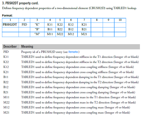

●方法一
采用MSC Nastran 内置的2D Bush单元,结合PBSH2DT卡片来描述此单元各个方向的刚度、阻尼随着频率的变化关系。实现的方式是采用TABLED1卡片来描述各个参量随频率的变化,进而在PBSH2DT卡片相应的域中引用这些TABLED1的ID即可。
设计仿真 | MSC Nastran转子动力学新功能介绍的图6

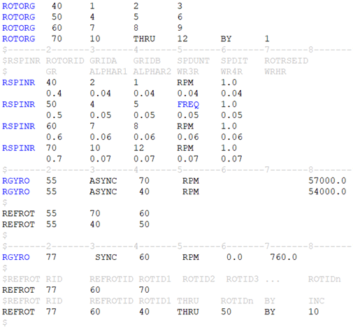

从2021.3版本开始,MSC Nastran可以对多个转子分别定义不同的旋转速度,支持的求解序列包括SOL 107、110、200、400。
此版本开始,支持通过多个具有相同ID的RGYRO卡片来定义多个参考转子(reference rotors),并且可以分别定义不同的转速。新增REFROT卡片,在模型中没有超单元存在时,此卡片用于定义参考转子,如果存在超单元时,此卡片用于定义残余结构中的参考转子。新增卡片REFRTSE,用于定义超单元中使用的参考转子。
设计仿真 | MSC Nastran转子动力学新功能介绍的图7
上图的示例中四个ROTORG卡片定义了四套转子,编号为40、50、60、70。四个RSPINR卡片定了上述四套转子上转子之间的相对转速。RGYRO卡片定了转子动力学分析参数。
本示例中建立了两套分析。第一套分析为编号55的RGYRO卡片定义的,此分析以ID为70和40的转子作为参考转子,并采用REFROT定义60和70、50和40之间的参考关系。第二套分析是编号77的RGYRO卡片定义的,以ID为60的转子为参考转子,并用REFORT卡片定义了其余三套转子与70之间的参考关系。
通过这种灵活的定义方式,可以将相互独立的转子区分开来分别定义,也可以将存在相关性的转子关联起来,减少繁复的操作。此外,上述操作均支持存在超单元的情况下使用,特别适合于不同企业之间的协同仿真,例如:航空发动机的模型与飞机整机模型的装配分析等类似的场景[4]。

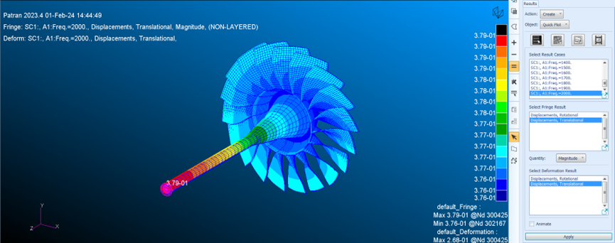

Patran界面支持

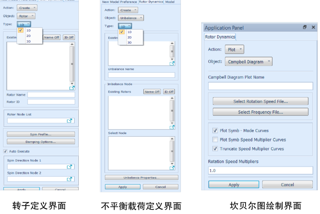

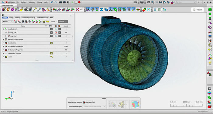

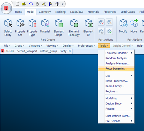

随着求解器功能的扩展和性能的提高,Patran在对于MSC Nastran转子动力学的界面支持的开发工作也在持续进行。Patran自从2023.4版本开始已经几乎支持MSC Nastran转子动力学绝大部分卡片的前处理和后处理工作,对于用户的直观使用提供了非常方便的界面环境。
设计仿真 | MSC Nastran转子动力学新功能介绍的图9
新的独立菜单
设计仿真 | MSC Nastran转子动力学新功能介绍的图10
设计仿真 | MSC Nastran转子动力学新功能介绍的图11     转子动力学后处理的全面支持
