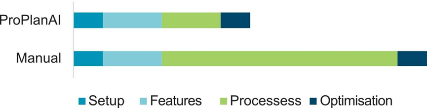

该技术有助于将编程时间缩短多达 75%,并且无需 RBA,它使制造商能够自动探索现有的编程信息,根据公司的偏好、生产能力和需求量身定制以预测理想结果。该技术可以不断学习和适应,无需用户额外操作,它就可以提供更好的编程一致性、过程安全性和机构知识的捕获。

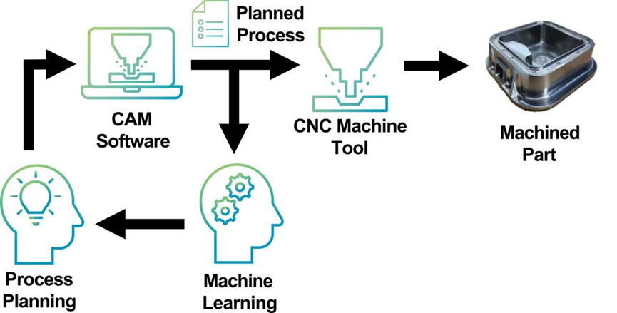

借助机器学习,ProPlanAI 可以从少量工作或成百上千个过去的场景中学习机构实践,并且几乎可以立即识别出与当前工作密切相关的经过验证的制造方案。ProPlanAI 可以通过搜索大量数据点之间的相似性和差异性,在几分钟内训练和重新训练其机器学习模型。
只需单击一个按钮,该技术就会搜索大量过去的流程,以确定加工特征的最佳流程。例如,如果一家公司有加工开放型腔和封闭型腔的首选方法,机器学习算法会识别数百个不同数据点的模式,并自动建议公司的首选生产方法。在公司首次对功能进行编程的情况下,ProPlanAI 可以识别与当前工作最匹配的先前编程功能;当然用户可以更新流程,ProPlanAI也将会存储新信息。

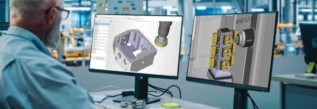

CNC 程序员可以立即从 AI 提供的自动化中受益,ProPlanAI可以为经验不足的 CNC程序员提供工具,帮助他们成功完成复杂的任务;也可以从持续的开发中受益,最终帮助他们更轻松地完成其他任务。除了简化零件编程之外,该技术还可以帮助企业识别潜在的标准,提供有关偏离编程标准的通知,并更好地利用产品制造信息(PMI)进行更加自动化的 CNC 编程。
随着熟练员工供不应求以及零件和机械复杂性的不断上升,AI 提供了更高的灵活性、一致性和效率。通过捕获并自动生成符合公司偏好和能力的解决方案,由 AI 提供支持的编程自动化可以节省时间,节省机床和切削工具等资源,并确保获得更好的结果。
