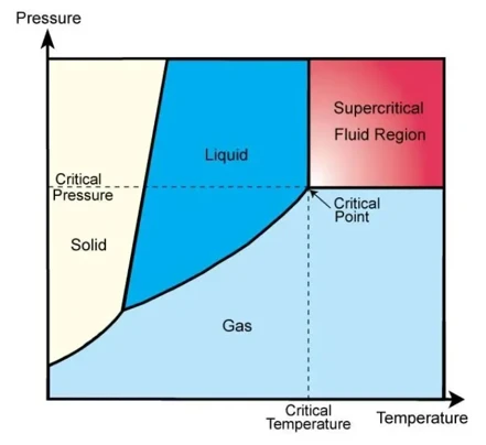

在现代工业和科学研究中,超临界流体因其独特的物理性质而备受关注。超临界工况下的流体兼具气体和液体的双重特性,其密度接近液体,而粘度接近气体,热物性受温度和压力的影响极大,尤其在拟临界温度附近,物性变化极为剧烈。这种特性使得超临界流体在能源、化工、航空航天等领域具有广泛的应用前景,例如超临界水、超临界二氧化碳以及各种超临界状态有机工质的研究等。然而,超临界流体的流动传热问题复杂,需要借助先进的模拟仿真工具来实现对其流动传热特性的精准分析。本文将介绍VirtualFlow软件在超临界流动传热模拟中的应用,并通过具体算例展示其强大的功能。
国产CFD软件VirtualFlow:超临界流动传热模拟仿真,精准把握热物性变化的图1
图 1 超临界流体PT图

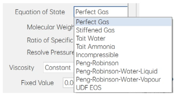

1.2 状态方程
对于超临界物性参数,VirtualFlow还内置了多种状态方程。通过对状态方程的求解,可以直接得到该状态下的物性参数,满足对一般超临界物性的设置需求。
国产CFD软件VirtualFlow:超临界流动传热模拟仿真,精准把握热物性变化的图3
图 3 VirtualFlow中设置状态方程

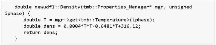

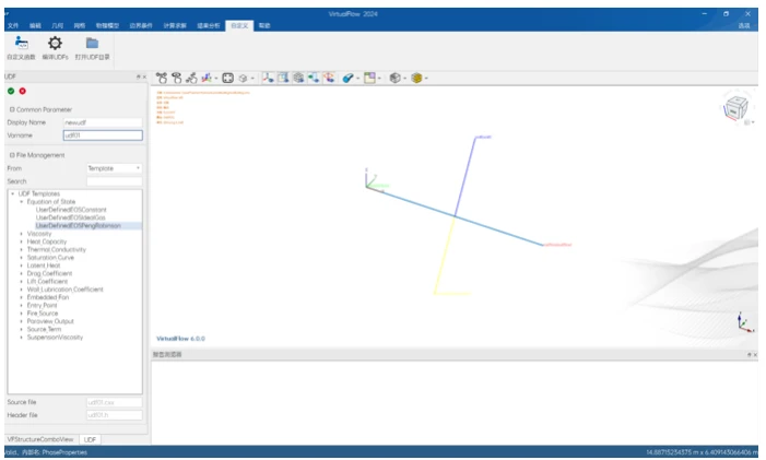

VirtualFlow还支持通过自定义函数(UDF)实现多项式拟合方法,用于计算超临界流体的热物性参数。采用UDF实现物性参数的多项式拟合可采用如下UDF。
国产CFD软件VirtualFlow:超临界流动传热模拟仿真,精准把握热物性变化的图4
多项式拟合的难点在于对拟临界区域的准确表述,可采用分区拟合的方法,实现对拟临界区域的准确表述。
国产CFD软件VirtualFlow:超临界流动传热模拟仿真,精准把握热物性变化的图5
图 4 VirtualFlow中UDF模版选择

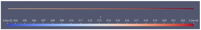

国产CFD软件VirtualFlow:超临界流动传热模拟仿真,精准把握热物性变化的图8
图 7 管内温度场

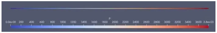

国产CFD软件VirtualFlow:超临界流动传热模拟仿真,精准把握热物性变化的图9
图 8 管内密度场

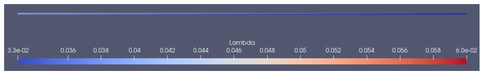

图 10 管内导热系数
沿程数据对比:
2.3 测试结论
通过对比VirtualFlow计算结果与NIST物性库在相同P-T下的查询值,验证了NIST物性功能模块的准确性。流场中的物性数据与NIST物性库一致,求解稳定性良好。

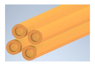

3.1几何模型
国产CFD软件VirtualFlow:超临界流动传热模拟仿真,精准把握热物性变化的图12
图 11管束模型
管束尺寸结构外径为8mm,长度为600mm。在数值建模中,不考虑固体导热,只关注超临界水的流动传热特性。

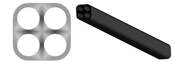

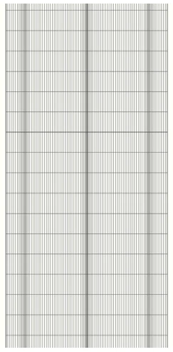

VirtualFlow采用笛卡尔网格IST技术,需要将各管束及壳体几何建立出来,在软件中设置为固体域,通过IST技术识别固体边界,完成相关计算。在网格划分时,对流动周围进行加密处理,网格采用100*100*200的方式进行生成,网格总量为200万,具体网格划分结果如下图所示:
国产CFD软件VirtualFlow:超临界流动传热模拟仿真,精准把握热物性变化的图13
图 12横截面网格划分
国产CFD软件VirtualFlow:超临界流动传热模拟仿真,精准把握热物性变化的图14
图 13轴向网格划分

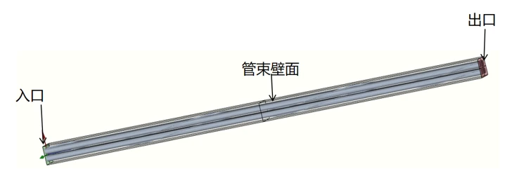

国产CFD软件VirtualFlow:超临界流动传热模拟仿真,精准把握热物性变化的图16
图 15 管束模型边界条件示意图
边界条件如下所示。入口:速度入口,速度为1.5988m/s;温度为623.15K。出口:压力出口,压力为0Pa。管束壁面:热流壁面,壁面热流为500kW/m2。壳体壁面:绝热壁面。

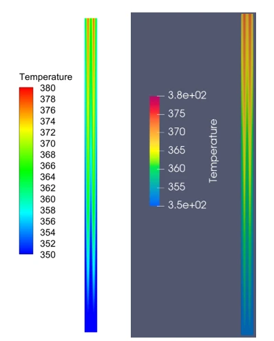

国产CFD软件VirtualFlow:超临界流动传热模拟仿真,精准把握热物性变化的图17

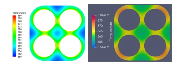

图 16 横截面(Z截面)温度分布(左:商业软件,右:VirtualFlow)
上图分别给出沿轴向中间Z截面商业软件及VirtualFlow计算温度分布云图,由图中可知,两款软件云图中均为管束附近温度较高,尤其是边子通道以及角子通道中温度最高,由于壳体壁面采用绝热处理,角子通道内温度更高一些。
国产CFD软件VirtualFlow:超临界流动传热模拟仿真,精准把握热物性变化的图18
图 17 纵截面(X截面)温度分布(左:商业软件,右:VirtualFlow)
上图分别给出了商业软件计算及VirtualFlow计算纵截面(X截面)温度分布云图,由图中可知,两款软件计算结果中,随着流体从下方流入上方流出的过程中,不断从管束吸收热量,温度均不断增大,两款软件计算温度分布相似。

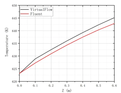

图 18轴向平均温度变化曲线
为了定性分析两款软件计算结果的区别,上图给出了沿轴向平均温度变化曲线,由图中可知,两款软件沿轴向平均温度分布趋势相似,偏差较小,最大偏差为0.36%。

采用VirtualFlow及商业软件对棒束通道模型进行对比分析,结果表明VirtualFlow中采用NIST_prop插值方法能够获得符合物理规律的数值结果,两款软件计算结果偏差较小,具体偏差在1%以内。
