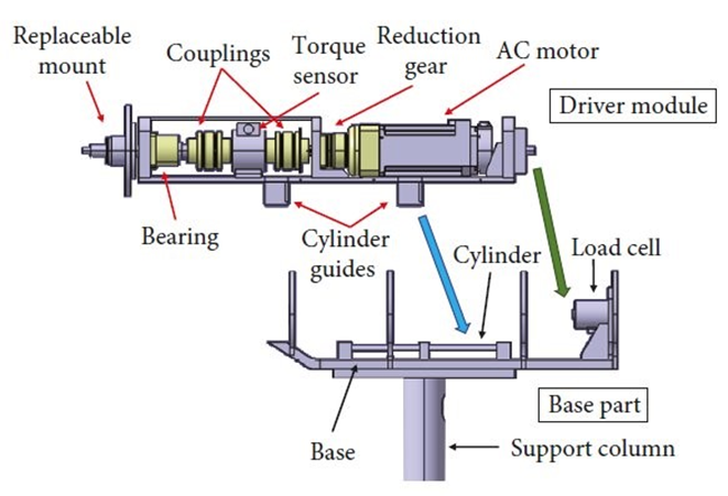

推力台测试的挑战与需求
推力台测试的核心目的是精确评估eVTOL飞行器的推力输出和系统效率。与传统的飞行器推力测试不同,eVTOL飞行器采用多电机配置,且各电机的运行状态高度相关。因此,如何确保电气信号和机械信号之间的完美同步,如何在复杂环境下获取准确的推力数据,成为了测试中的主要难点。
在推力台测试中,工程师还面临以下几个问题:
1)共振问题
推力台测试中的一个主要挑战是共振问题。由于eVTOL飞行器的多电机配置和复杂的推力系统,在某些频率下,飞行器的结构和推力系统可能会发生共振。这种共振现象不仅会影响测试的准确性,还可能对飞行器的结构造成损害。工程师需要通过扭矩传感器测试扭矩波动,并通过分析扭矩谐波来识别潜在的共振频率。再结合NVH测试分析结果发现并消除共振现象,确保有效定位和优化系统。
2)电机的基频波动问题
电机驱动系统中的基频波动问题也是推力台测试中的一个难点。eVTOL飞行器的电机通常有轻量化需求,轻量化的电机电感较小,会导致基频不稳定,这将不单单发生在高速高扭(高基频)工况下。另外,常规的功率分析需要在稳态进行,而基频波动的存在使得测试无法维持足够长的稳态运行时间,进而影响功率测量的准确性。在这种情况下,HBK专利的周期检测功能将抓取每一个电流或电压的周期作为功率计算的时间以确保功率测量的准确性。
此外,推力台测试不仅仅是推力数据的简单采集,它还需要结合风速、转速、温度等多种因素进行综合分析,确保飞行器在不同工况下的性能稳定。这就要求测试系统具备强大的数据真实处理能力,能够实时进行高精度分析。

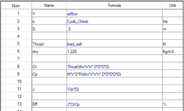

1)实时公式计算(RT-formulas)
HBK eDrive系统提供实时自定义公式计算功能,帮助工程师计算多种类型的信号输入,包括电气信号(如电压、电流)、机械信号(如转速、扭矩)以及推力等。
eVTOL推力台测试通常需要以下参数用于标定:
  • 推力:使用负载传感器得到
  • 扭矩转速:通过高响应频率的扭矩传感器得到
  • 电气量(电流&电压)
  • 效率:使用采集到的推力、扭矩、转速和电气信号通过eDrvie实时公式由硬件计算得到
低空经济的未来 | eVTOL推力台测试的黑科技的图2
低空经济的未来 | eVTOL推力台测试的黑科技的图3
eDrive系统简单清晰的公式功能实现调用实时测量值进行自定义计算

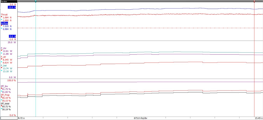

2)多通道同步分析与高速数据采集
eDrive能够同步采集并实时分析多种信号,涵盖电信号(如电流、电压)、机械信号(如扭矩、转速)、以及其他相关信号(如温度、风速等)。实现数据纳秒级别同步。
低空经济的未来 | eVTOL推力台测试的黑科技的图4
eDrive系统的实施波形显示(包括功率、效率、推力等自定义)

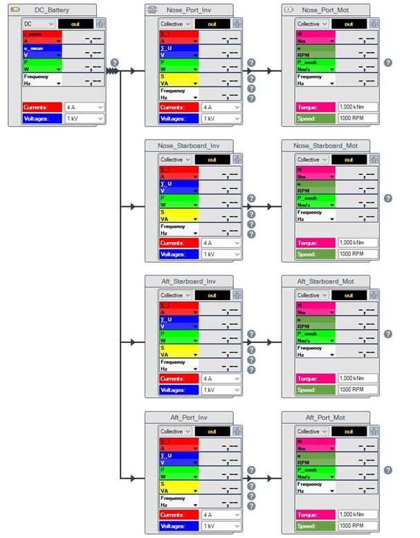

5)eDrive Creator模式
eDrive Creator模式是eDrive系统的一项创新功能,允许用户根据需求定制能量流配置。通过该模式,所有公式能够实时自动设置并存储在公式数据库中由硬件实时计算,再次提高信号的同步时和闭环控制效率,使测试过程更加高效和灵活。
低空经济的未来 | eVTOL推力台测试的黑科技的图5
以实际案例为例,以上是eDrive对一个由电池供电的四旋翼电动飞行器进行测试分析
