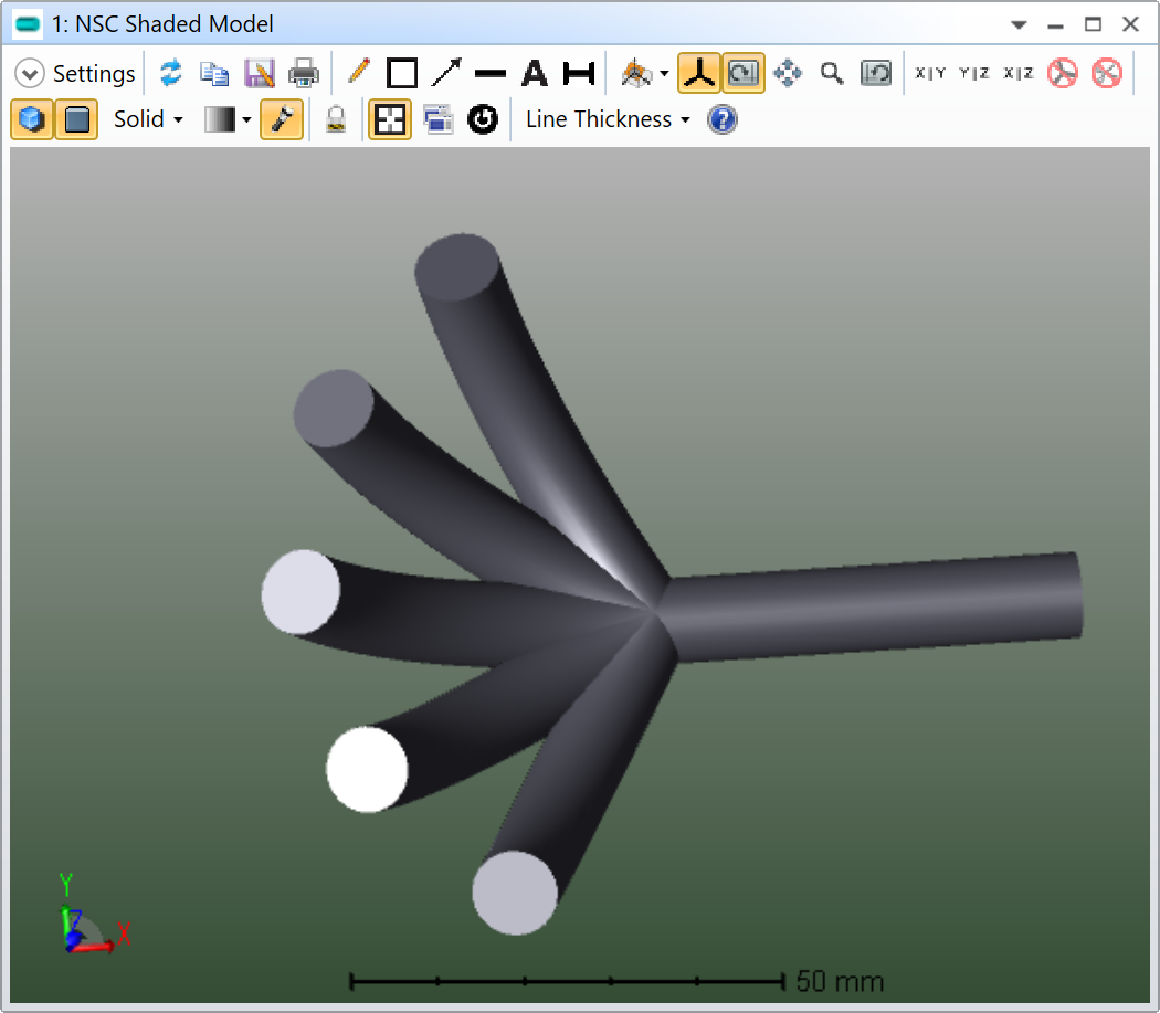

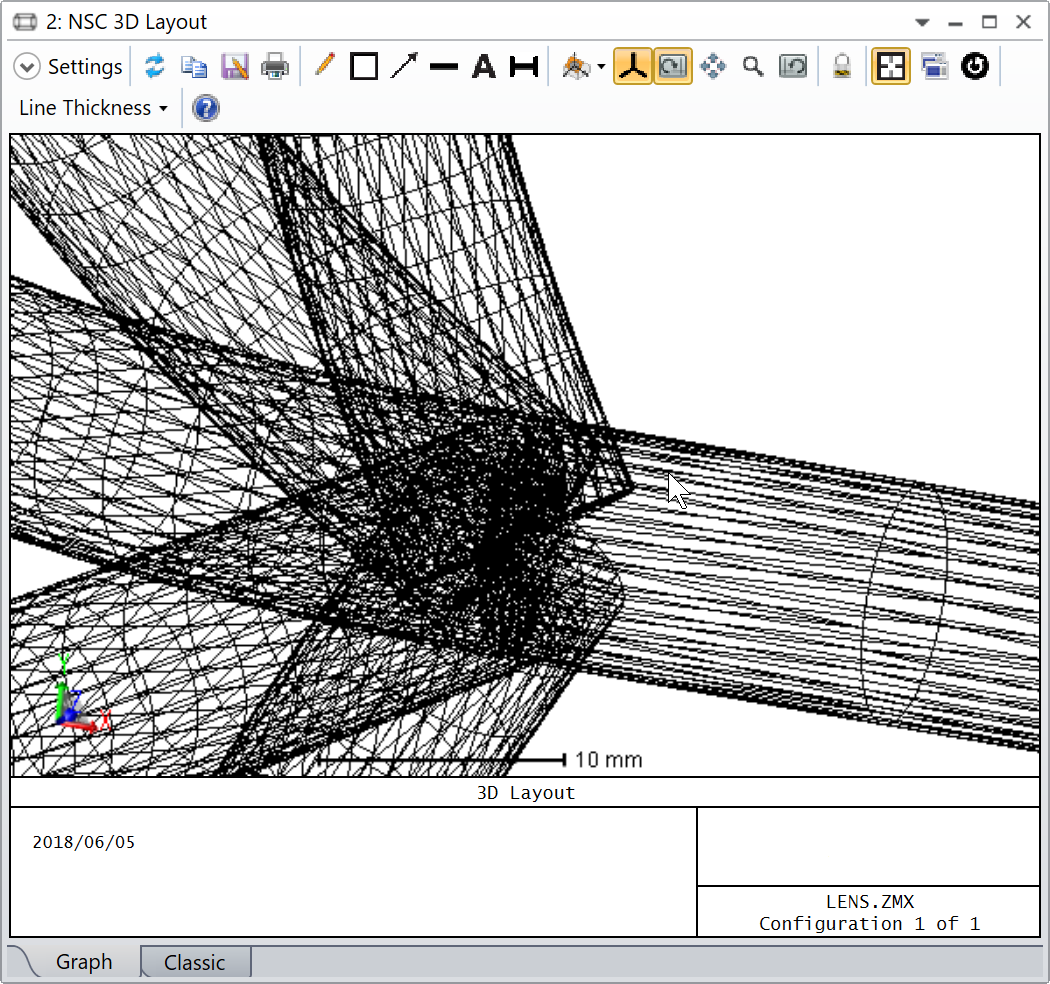

请在 OpticStudio 或您的机械 CAD 程序中打开“bad_lightpipe.stp”文件(见本文附件中的压缩文件)。初看上去,物体表现正常:

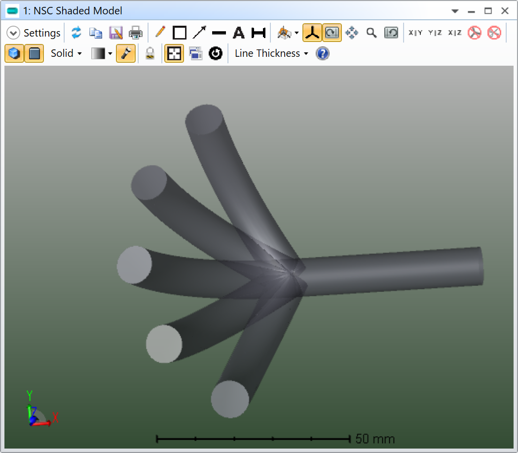

但是,将透明度设置为 50% 左右,或者使用线框视图时,问题就很明显了:
此文件中包含没有任何物理意义的内部面。具有这样内部面的导光管在现实中是不可能制造出来的。CAD 物体应表示无内部面的“收缩包覆”的简单闭合体,但此文件实际上代表的是设计师如何制作该物体,而非物体本身!

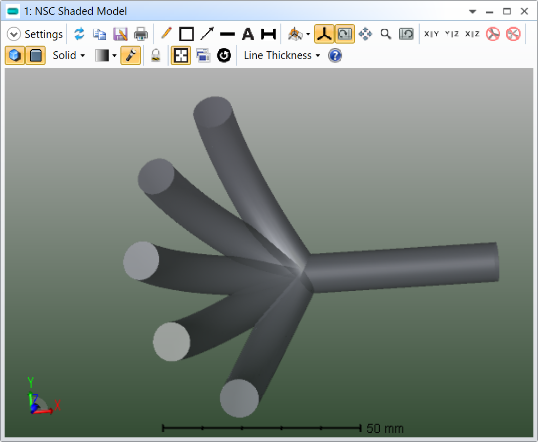

在导出文件之前,设计师应该对六根导光管的整体进行布尔运算,从而形成单个体块。打开“good_lightpipe.stp”文件以查看差异:

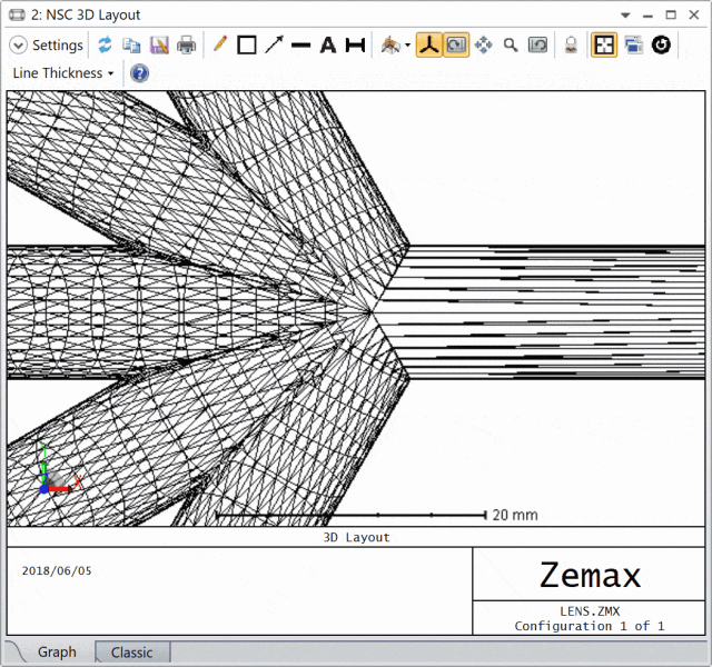

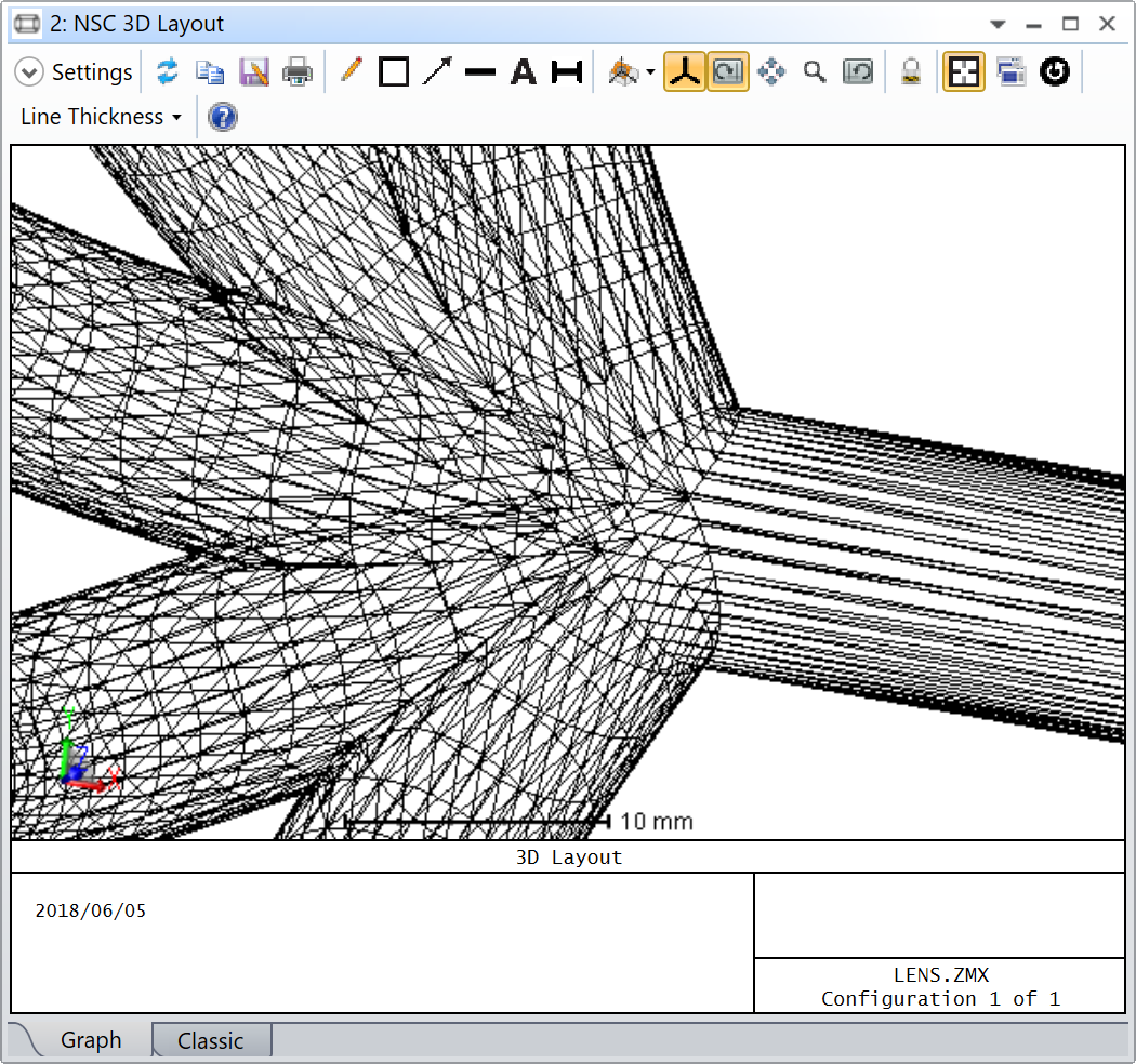

这是一个有效实体物体。为了将这一点解释清楚,以下 GIF 图分别显示了构造不佳的物体和构造良好的物体:

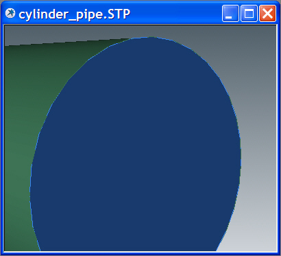

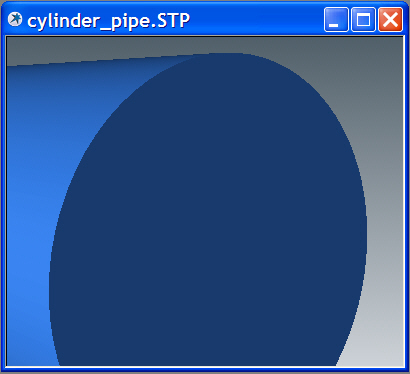

在 CAD 程序中,使用多个表面物体定义一个体物体时会出现类似的问题。想像一下,通过取一个圆柱体导管的侧面和两个圆面(每端各一个)来设计的圆柱体:
其有限的数值精度意味着圆柱管与圆形端面之间会形成间隙。在导出文件之前,必须将表面“缝合”在一起,形成连续接合:
当然,不同 CAD 程序之间将面连接在一起的命令各不相同。然而,导出的物体必须是无缝的有效实体物体。如果光线在实体中碰到表面之间的小间隙,则会产生几何错误。无论使用 CAD 程序提供的何种命令,请确保导出的物体是有效无缝的实体,且不含任何的内部面。
