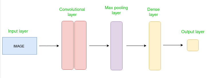

卷积神经网络由多个层组成,如输入层、卷积层、池化层和全连接层。
max
卷积神经网络简介的图2 编辑
简单的 CNN 架构
卷积层对输入图像应用过滤器以提取特征,池化层对图像进行下采样以减少计算,全连接层进行最终预测。网络通过反向传播和梯度下降来学习最佳滤波器。

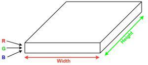

卷积神经网络或 covnet 是共享其参数的神经网络。假设您有一张图片。它可以表示为具有长度、宽度(图像的尺寸)和高度(即图像通常具有红色、绿色和蓝色通道的通道)的长方体。

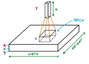

现在想象一下,从这张图片中获取一小块,并运行一个小型神经网络,称为过滤器或内核,其中包含 K 个输出,并垂直表示它们。现在在整个图像上滑动该神经网络,结果,我们将得到另一个具有不同宽度、高度和深度的图像。现在,我们不仅有 R、G 和 B 通道,而且有更多的通道,但宽度和高度更小。此作称为 卷积。如果补丁大小与图像的大小相同,它将是一个常规神经网络。由于这个小块,我们的权重较少。

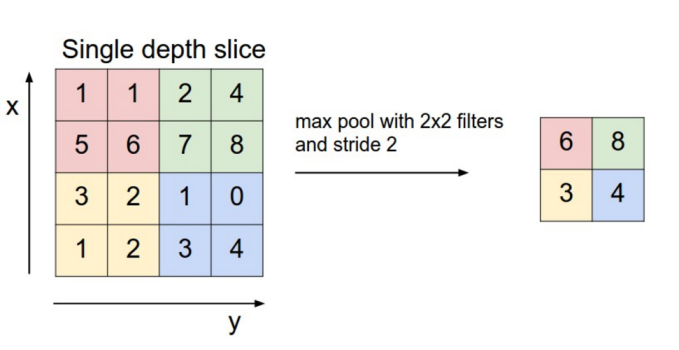

  • 池化层:该层定期插入 covnet 中,其主要功能是减小卷的大小,从而使计算更快,减少内存,还可以防止过拟合。两种常见的池化层类型是 max 池化平均池化。如果我们使用具有 2 x 2 个过滤器且步幅为 2 的最大池,则生成的体积将为 16x16x12 的维度。
Screenshot-from-2017-08-15-17-04-02
卷积神经网络简介的图8 编辑
图片来源: cs231n.stanford.edu

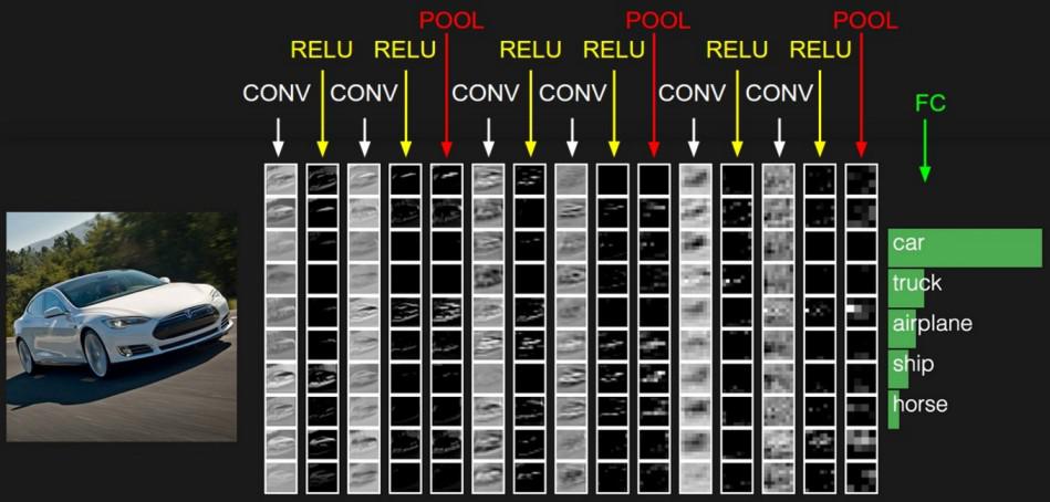

  • Flattening:生成的特征图在卷积层和池化层之后被展平为一维向量,以便它们可以传递到完全链接的层中进行分类或回归。
  • Fully Connected Layers:它从前一层获取输入并计算最终的分类或回归任务。
Screenshot-from-2017-08-15-17-22-40
卷积神经网络简介的图10 编辑
  • 输出层:然后将全连接层的输出馈送到 sigmoid 或 softmax 等分类任务的 logistic 函数中,该函数将每个类的输出转换为每个类的概率分数。
