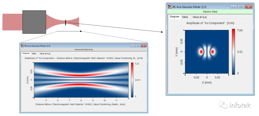

Ince高斯光束聚焦
此用例演示了热透镜对 Ince-Gaussian模式的聚焦,该透镜由 GRIN(梯度折射率)介质建模。

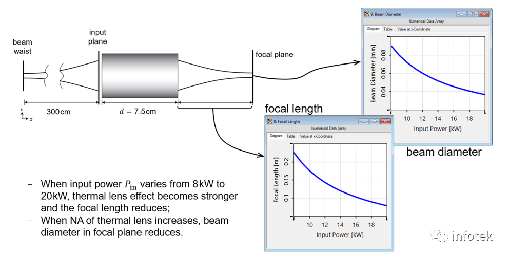

由热透镜聚焦的高斯光束
本例展示了热透镜焦距的变化,以及不同输入功率设置下产生的聚焦光束直径[W. Koechner, Appl. Opt. 9, 2548–2553 (1970)]。本例发表在[H. Zhong, J. Opt. Soc. Am. A 35]。
