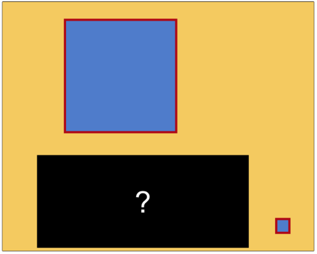

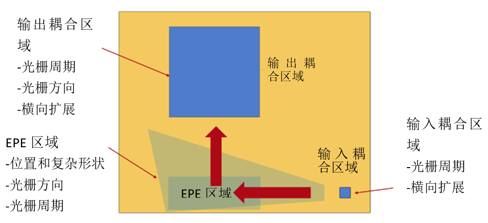

视场范围(FOV)
输入输出耦合区域的位置和方向
导厚度
目瞳扩张(EPE)偏转
【VirtualLab 】光导布局设计工具的图4

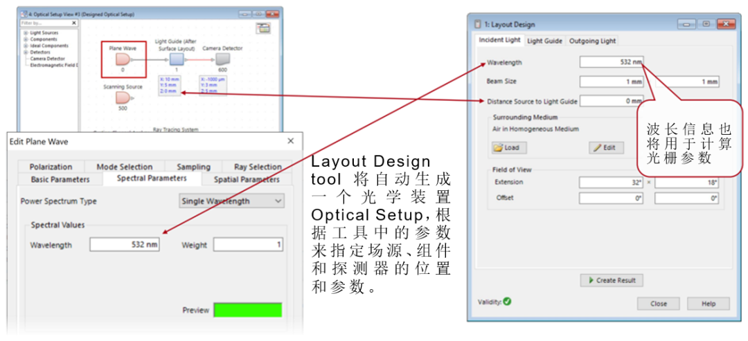

光波导光学设置的自动生成
【VirtualLab 】光导布局设计工具的图6

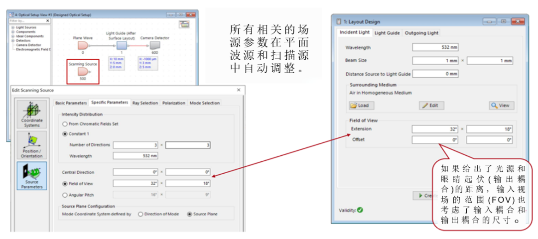

平面波源规范
【VirtualLab 】光导布局设计工具的图7
扫描场源规格

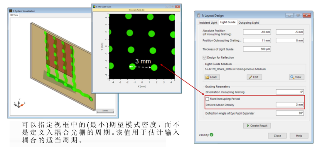

光导参数
【VirtualLab 】光导布局设计工具的图10

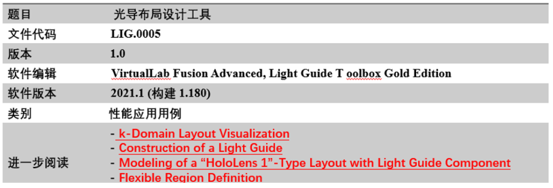

文件信息
【VirtualLab 】光导布局设计工具的图18
