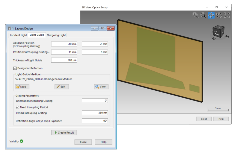

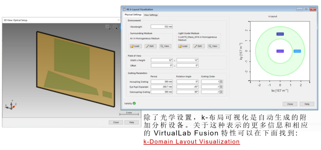

随着增强和混合现实(AR & MR)技术的发展,光波导器件已成为人们越来越关注的对象。为了帮助光学工程师设计这样的系统,VirtualLab Fusion提供了几个系统设计工具,将任务分解成一个受控的、循序渐进的过程。在这个用例中,我们演示了布局设计工具根据用户的规格自动生成“Hololens 1”类型(线性光栅下的1D-1D孔径扩张)系统的功能。

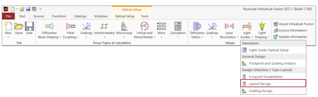

打开AR&VR布局设计计算器
 布局设计工具(Layout Design tool)是Light Guide Toolbox Gold Edition中的一个特殊计算器。
 它是在Start ribbon 主窗口的Light Guides部分初始化的。

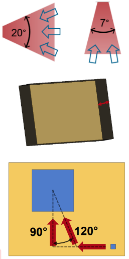

 视场范围(FOV)

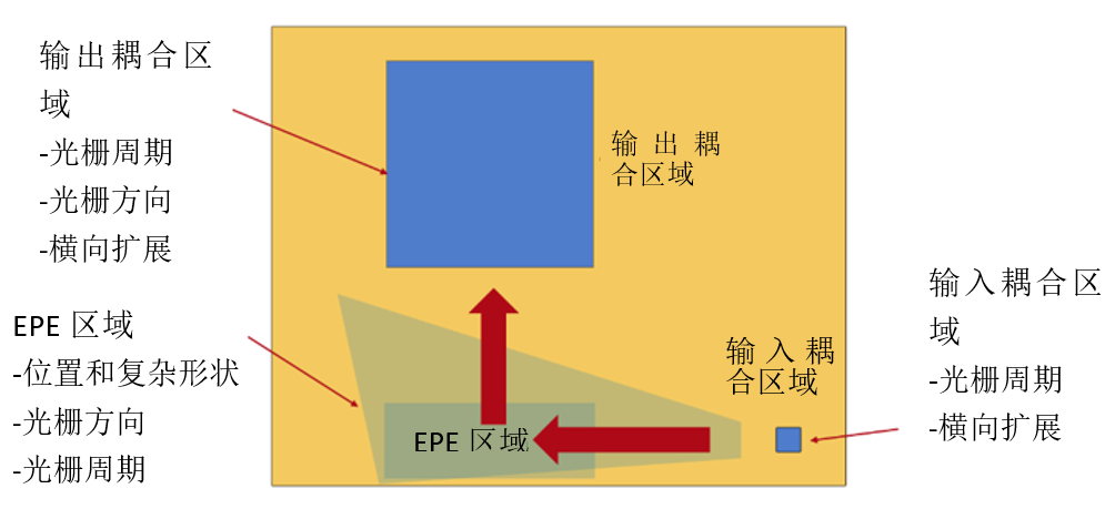

 输入输出耦合区域的位置和方向
 导厚度
 目瞳扩张(EPE)偏转

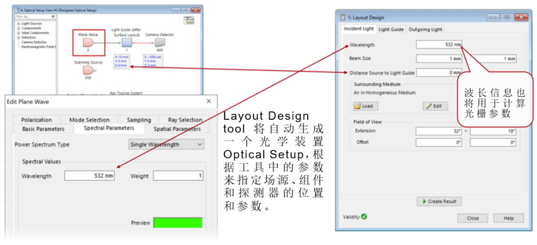

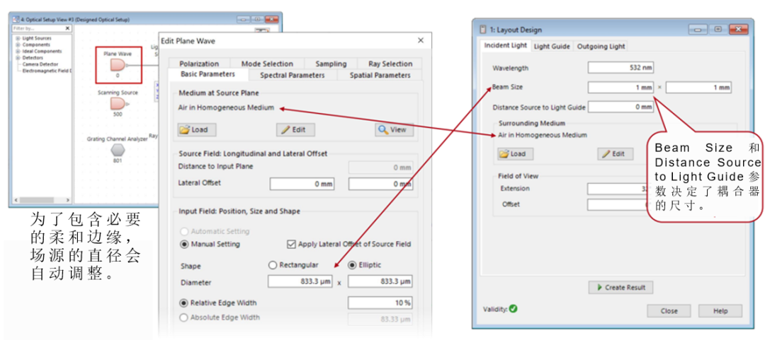

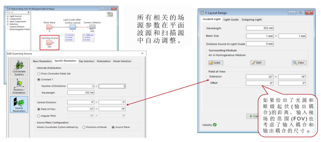

平面波源规范
扫描场源规格

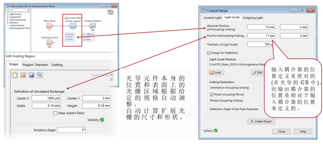

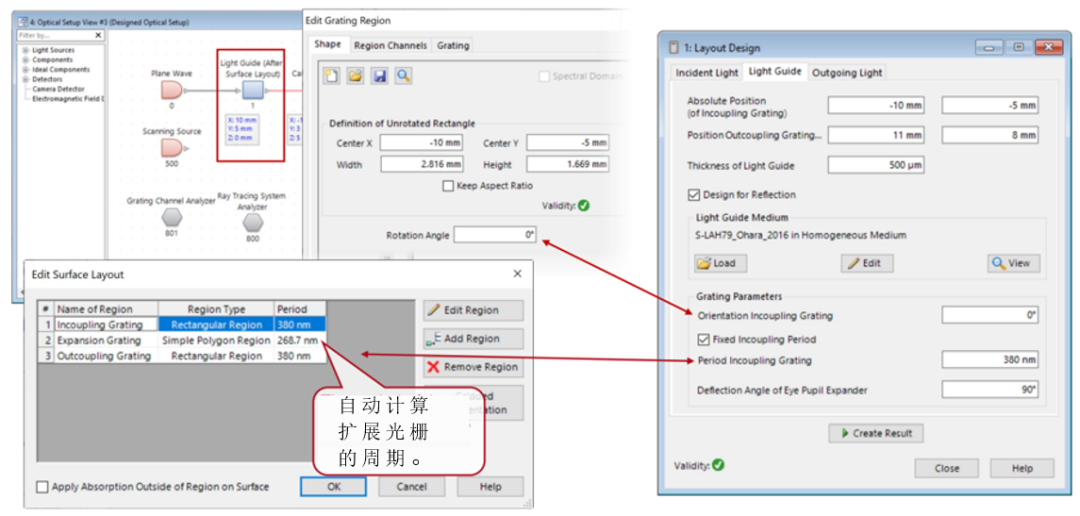

元件和光栅区域的定位

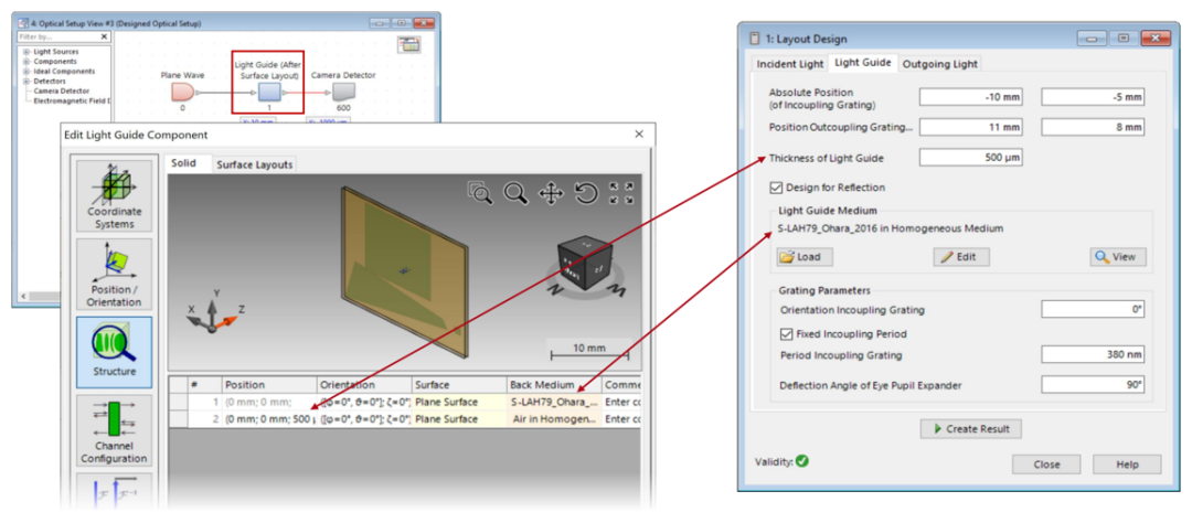

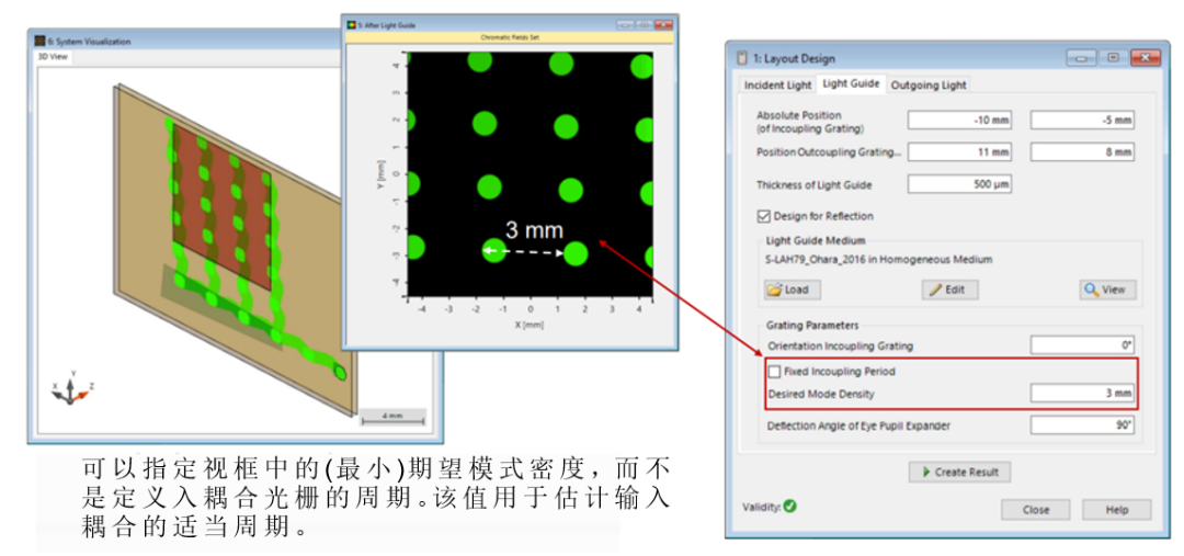

光导参数

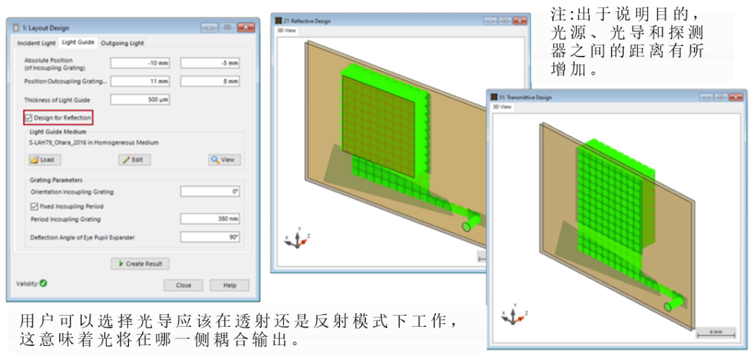

传输或反射的设计                          图片
光栅区域的参数
光栅区域的参数

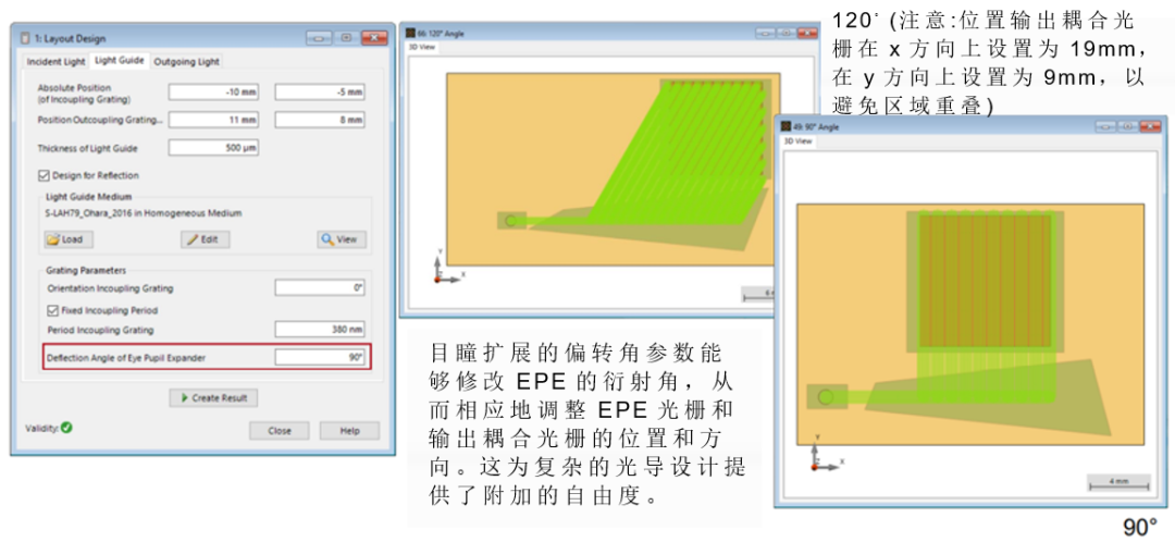

偏转角设置

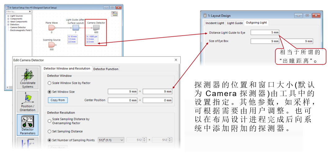

探测器设置

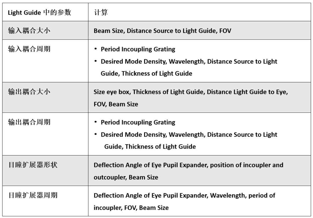

参数相关性和贡献概述
