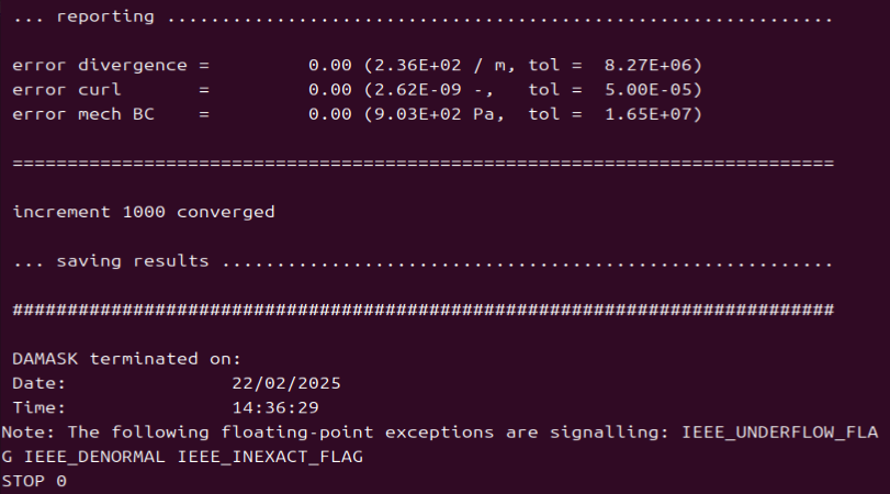

damask运行结束后的收敛结果
damask 3.0 版本案例演示的图2

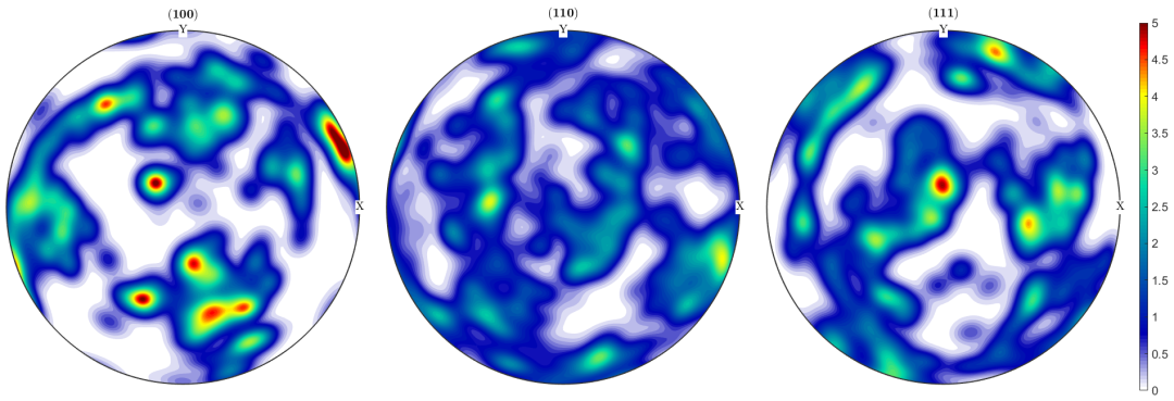

damask变形结束后的极图为:
damask 3.0 版本案例演示的图5

可以看到基于damask的FFT方案相较于Abaqus的FEM方案得到的极图强度稍高一些。

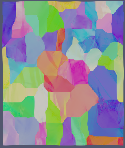

damask变形结束后的0 0 1方向的IPF云图为:
damask 3.0 版本案例演示的图7
