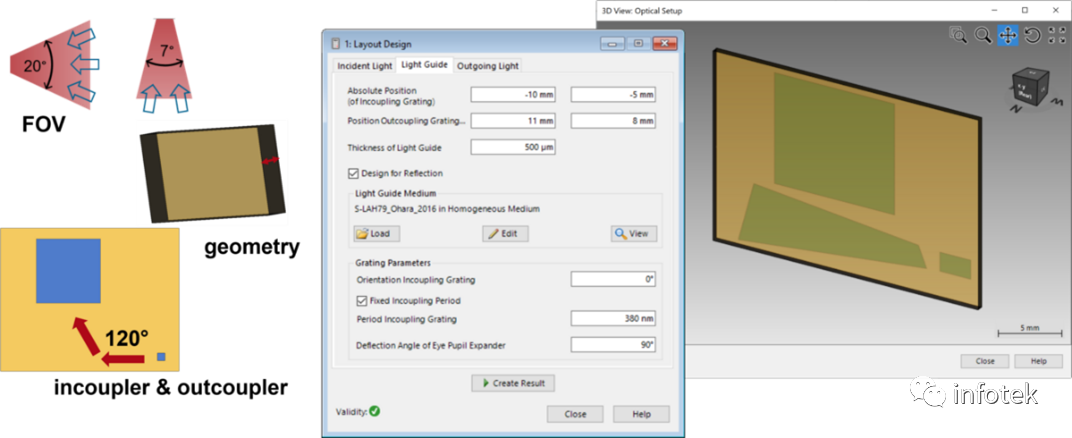

布局设计工具根据所需的规格允许设计一个定制的“Hololens 1”近似增强或混合现实系统。

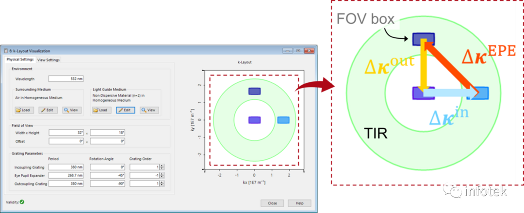

本用例解释了k-Layout可视化工具中使用的物理概念,并演示了其用法。
