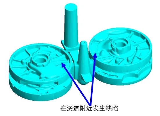

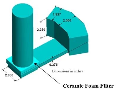

现有的问题
运用 FLOW-3D CAST 在砂模铸造的浇注系统方案设计的图1
问题与讨论

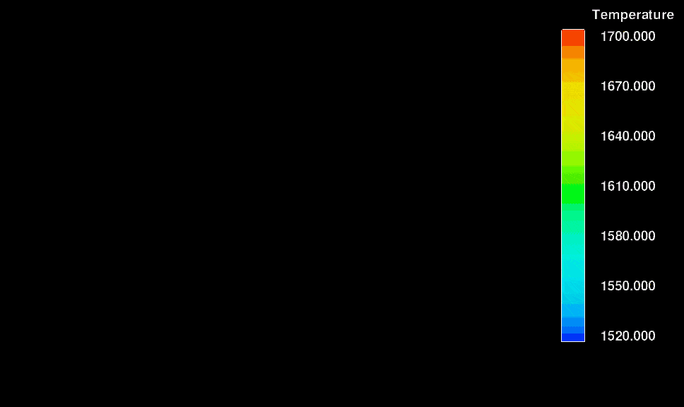

  • 与铸造厂商检讨后,得知如果浇注温度较高时,该缺陷问题会消除。
  • 利用充型分析,先找出发生问题的可能因素。
分析参数确认
  • Class 30 Gray Iron Thermophysical Properties
  • Liquidus: 1518 K (2273 °F)
  • Solidus: 1273 K (1832 °F)
  • Pouring temperature: 1700 K (2600 °F)
  • Pour height: 8 inches
运用 FLOW-3D CAST 在砂模铸造的浇注系统方案设计的图2

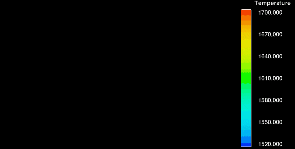

Fig1. 充型温度分布(注意:铸件上有一圈金属先进入型腔并且凝固)
运用 FLOW-3D CAST 在砂模铸造的浇注系统方案设计的图3

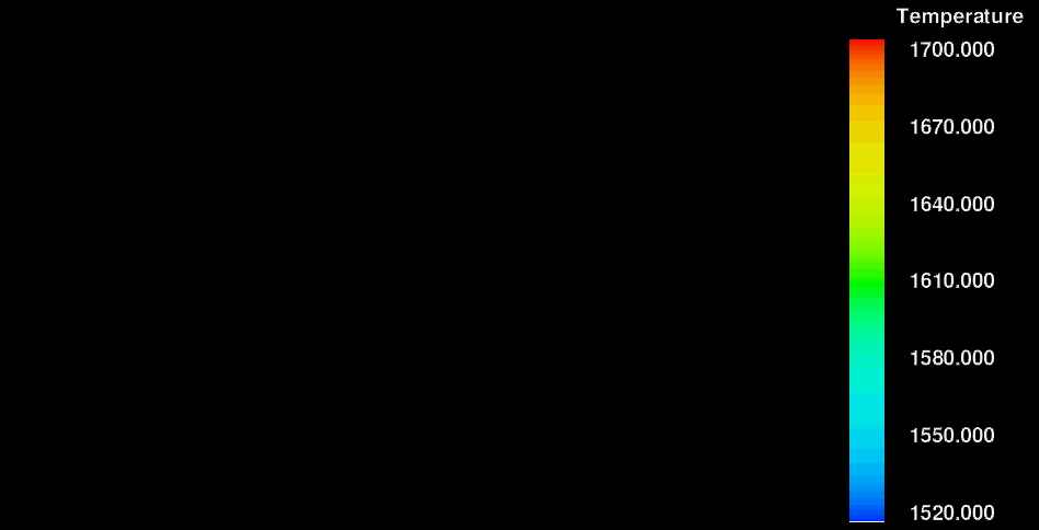

Fig2. 充型温度分布(注意:铸件上有一圈金属先进入型腔并且凝固)

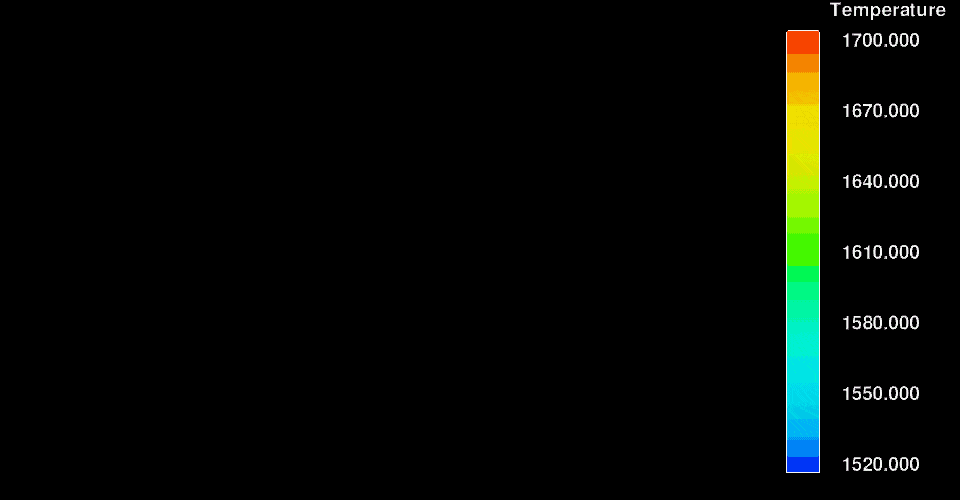

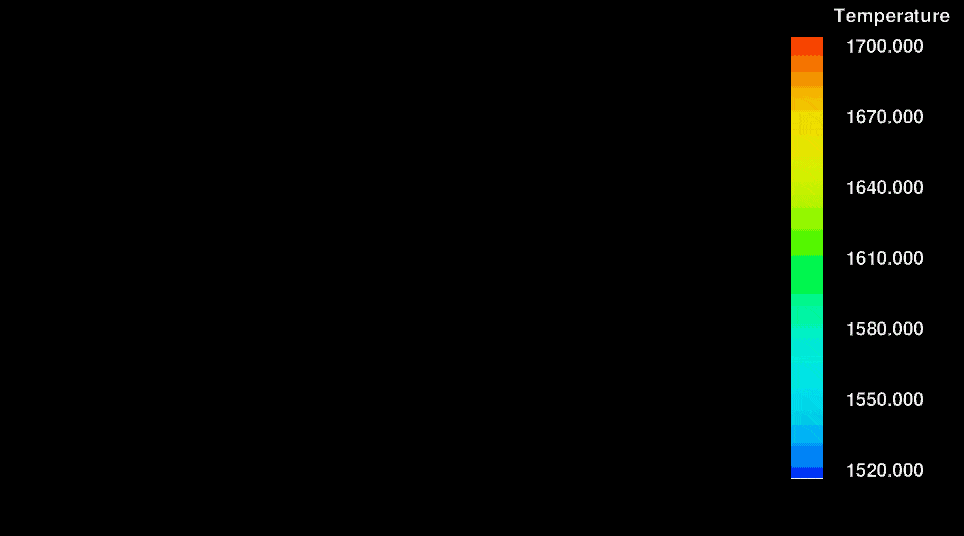

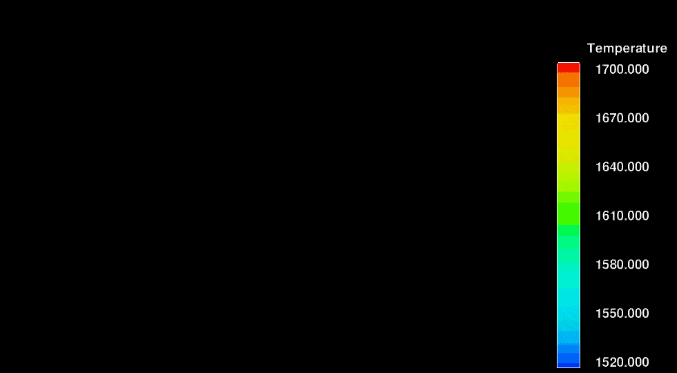

Fig3. 充型温度分布(当浇注的位置稍微偏离直浇道中心时,充型的方式会与前述浇注不同)
运用 FLOW-3D CAST 在砂模铸造的浇注系统方案设计的图5
Fig4. 充型温度分布(当浇铸的位置稍微偏离直浇道中心时,充型的方式会与前述浇注不同)
分析结果讨论
  • 目前的分析结果显示,当金属进入型腔时,会有一圈金属液进入上半型腔的区域。
  • 先进入的金属液由于比较快冷却,后面进入的金属可能无法将先进入的金属熔化。
  • 仿真也显示浇注的速度以及方式也会影响金属液的充型状况。

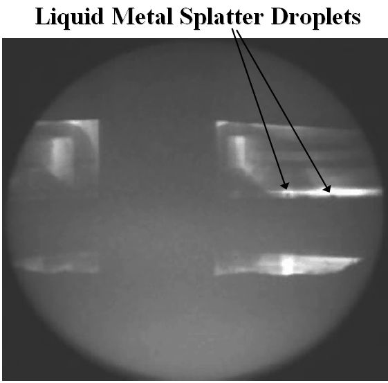

以 X-Ray 实验进行验证
  • 以实时的 x-ray 实验观察金属进入模具内的状况。
运用 FLOW-3D CAST 在砂模铸造的浇注系统方案设计的图6
根据分析结果以及实验,得到下列结论
  • 浇注方式的调整(位置及速度)可以避免金属发生喷溅形成提前凝固区域的问题。
  • 变更浇注方式会是最好的方法(尽量减少人工调整的问题)。

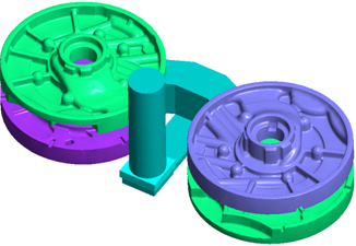

新的浇注系统
运用 FLOW-3D CAST 在砂模铸造的浇注系统方案设计的图7运用 FLOW-3D CAST 在砂模铸造的浇注系统方案设计的图8
CEL 提出一种新的进料方式设计,能够在不大幅变更现有模具设计下,尽可能的减少金属喷溅的问题。
运用 FLOW-3D CAST 在砂模铸造的浇注系统方案设计的图9

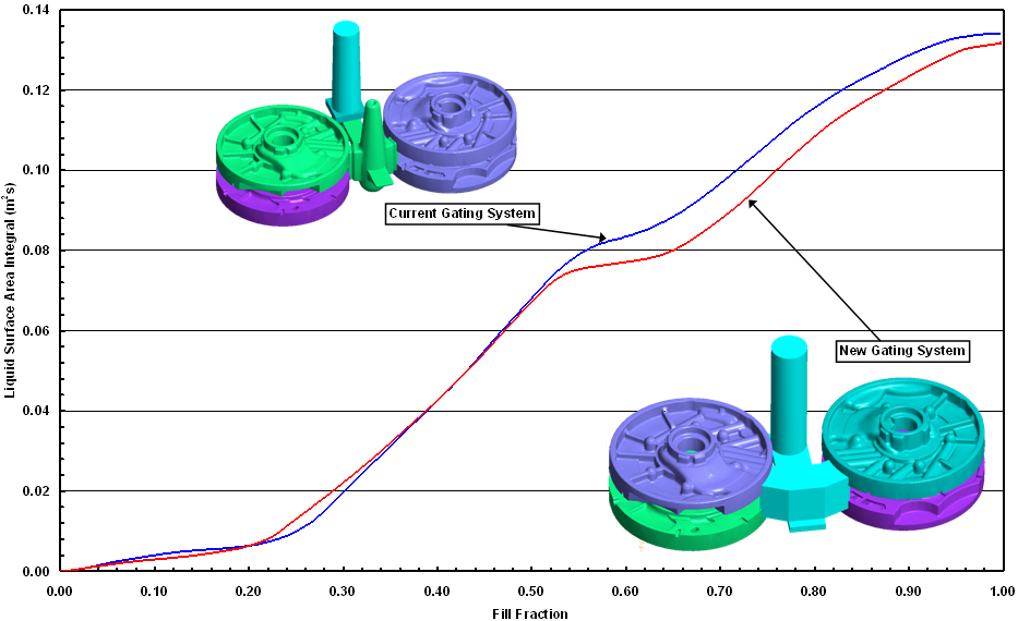

新的浇注系统与旧的浇注系统差异
运用 FLOW-3D CAST 在砂模铸造的浇注系统方案设计的图11

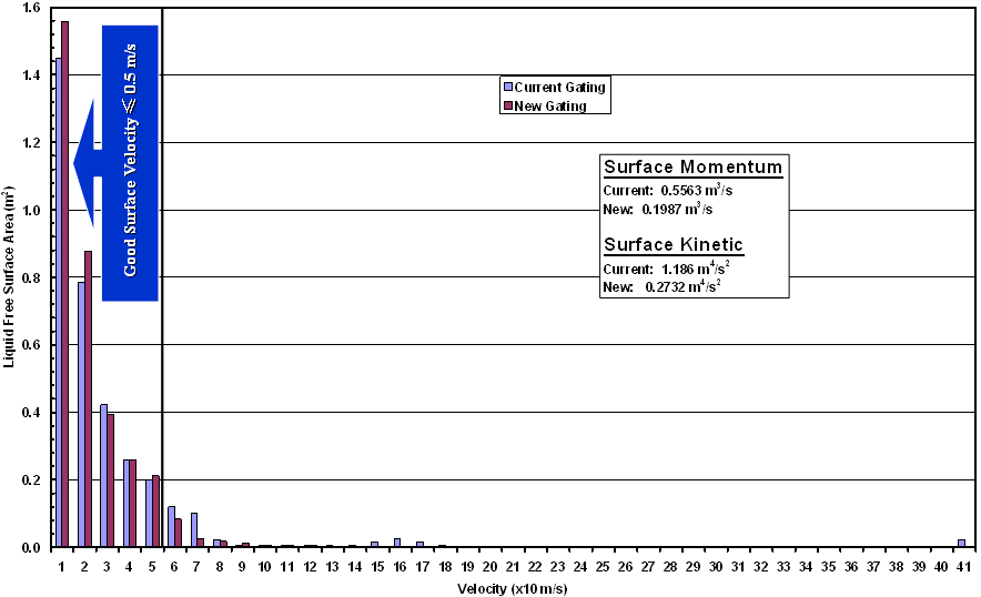

  • FLOW-3D CAST可提供流体的表面积变化量,表面积变化量越大,代表该流场越紊乱,越可能造成充型过程中卷入气体。
  • 新的浇注系统明显优于旧的浇注系统设计。
运用 FLOW-3D CAST 在砂模铸造的浇注系统方案设计的图12
  • FLOW-3D CAST 提供的Velocity Bin Plot 代表流体表面积变化时的速度大小。Surface Momentum 以及 Surface Kinetic 越大,代表流场越紊乱。
  • 新的浇注系统的表面移动速度仅为旧的浇注系统的56% 左右。

  • 旧有的浇注系统经过仿真软件(FLOW-3D CAST)的验证,以及采用 X-ray video 进行拍摄,判断出可能发生铸件缺陷的原因。
  • 分析显示问题的发生,可能在于浇注过程中,有部分金属液提前进入模具并且提早凝固,后来进入型腔的金属液温度不足以熔化该区域,导致该位置发生铸件缺陷。
  • 实时 X-ray 系统也观察到相同的状况。

  • 新的浇注系统分析结果显示,在充型过程中,新的浇注系统
  • Liquid free surface area 减少了 1.5%
  • Surface Momentum 减少了 64%
  • Surface Kinetic 减少了 77%
  • 新的浇注系统尚未完全优化,这仅是提出一个可解决问题的方向。
