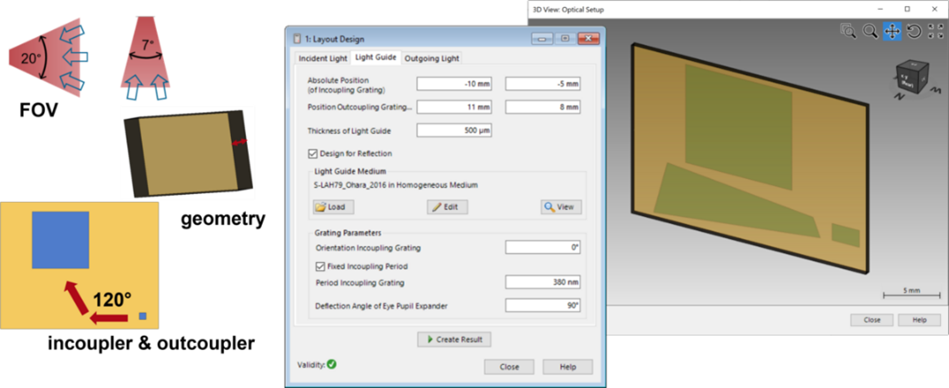

波导布局设计工具
使用1D-1D EPE的光波导布局设计工具的图1
布局设计工具根据所需的规格允许设计一个定制的“Hololens 1”近似增强或混合现实系统。

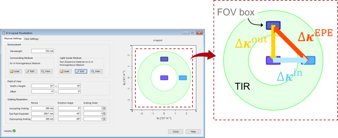

K域可视化图
使用1D-1D EPE的光波导布局设计工具的图2
本用例解释了k-Layout可视化工具中使用的物理概念,并演示了其用法。
