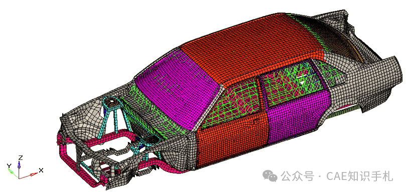

在试验的过程中我们需要对整车坐标X、Y、Z加以定义,规定:
(1)从汽车的车头到车尾的方向为X;
(2)从汽车主驾驶座椅到副驾驶座椅的方向为Y;
(3)从汽车地板到顶棚的方向为Z。
023. 白车身试验模态总结报告的图1
图 3‑1整车坐标示意图

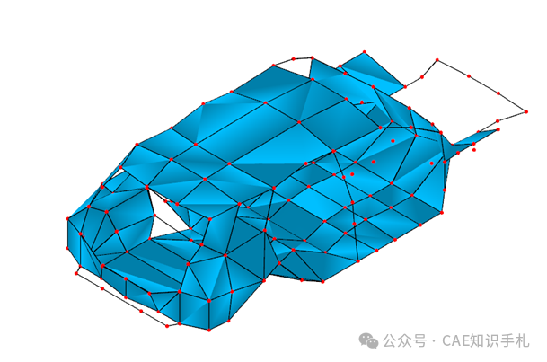

3.2 建立几何模型
当将整个车身建成一个组件时,在模态软件中输入一定数量(如30个)的测点坐标之后,先进行连线操作,不然输入的测点过多,会导致分不清哪些点需要与哪些点相连。太多的测点会引起视角上的混乱。尽量使用已确定的测点位置来生成结构,或者某些测点无法进行测量,而生成结构又是必须的,那么可以通过软件中的合成功能实现,通过附近两个测点进行线性插值得到。生成结构时,结构上有一定的节点(用于表示结构)顺序,因此在测量时,注意测点号与这些节点的顺序一致,那么在施加约束时可以批处理。

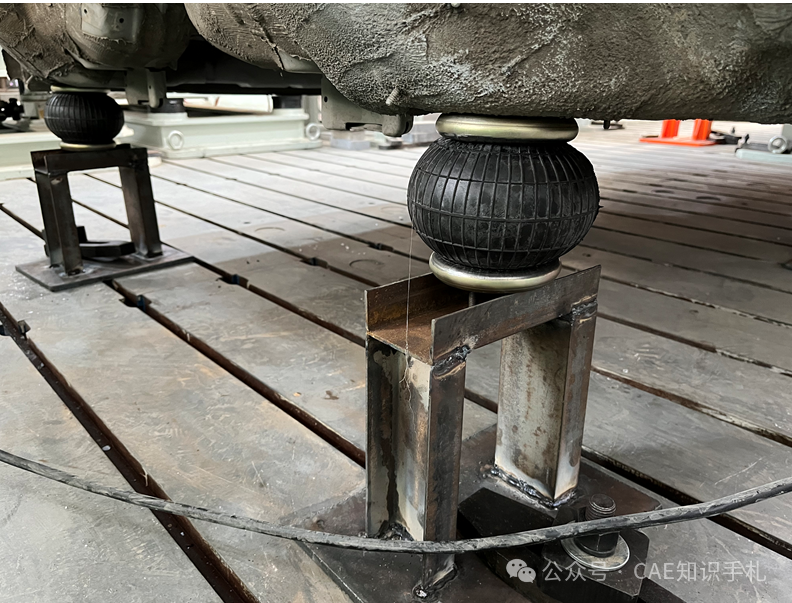

用弹性绳吊起白车身或者用空气弹簧支撑其白车身,近似得到自由支撑边界条件。对于不是很大的试件,采用这种支承的附加刚度和阻尼均很小,虽然会引起刚体模态,但试件的弹性模态受到的影响是可以忽略的。使用自由支撑的条件:“要求能够保证其自身刚体共振频率远低于第一阶弹性体共振频率(一般要求小于第一阶频率的10%~20%)”。自由支撑的缺点是在测量小阻尼试件时,悬架系统会产生附加的阻尼。
本试验拟采用的是自由支撑,用四个空气弹簧支撑起白车身如下图3-3所示。空气弹簧的气压为2.5个大气压强刚体模态为3Hz,远远低于一阶模态的32.4Hz,可以近似的认为是自由支撑。空气弹簧支撑示意图如图3-3所示。

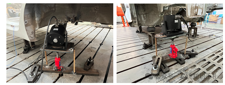

选择了正确的激励信号之后,就要选择激励方式了。本试验拟采取激振器激励方式。
激振器是附加在某些机械和设备上用以产生激振力的装置,是产生机械振动的重要部件。激振器能使被激物件获得一定形式和大小的振动量,从而对物体进行振动和强度试验,或对振动测试仪器和传感器进行校准。激振器还可作为激励部件组成振动机械,用以实现物料或物件的输送、筛分、密实、成型和土壤砂石的捣固等工作。按激励型式的不同,激振器分为惯性式电动式、电磁式、电液式、气动式和液压式等型式。激振器激励的主要优点是可以采用多种激励信号,并且一次可以采集多个响应点的输出信号,主要缺点是由于在车身上粘贴传感器,会带来附加质量的问题。
激振器的激励点的选择应遵循一下两点:
(1)选在刚度较大且便于激振的地方;
(2)应避开结构模态节点或者支撑点,因此不宜选在对称的平面上。
激振器至少2个,且相距尽量远,激振器方向尽量保证车身机构各方向都有足够激励,可以通过测试激励位置的互易性来调试信号以获取理想的激振位置。一般选择前后悬架安装位置。激振发生器布置示意图如图3-4所示。

激振器推力杆上的传感器尽量选择阻抗头,这样方便进行互易性检查。不需要额外再粘贴加速度传感器。

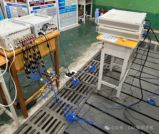

3.6 数据采集
这一步又分为预采集和正式采集。预采集是为了确定合理的参数,包括采样频率、采集仪量程设置、采样时长、如果是锤击法需要确定触发、如果是激振器法需要确定激励信号、确定参考点位置等。将设备仪器按照一定的数序连接好后,由预先设定好的激振器激励范围输入到软件当中进行试验前的预激励。同时检查各个通道的原点特性、线性特性、互易性、各输入力信号之间的相关特性等。观察和激励点位置最远处位置的响应点的频响函数。如若信号较大或者较小时,都要调整激励点的位置。
进行了相应的检查之后,就可以正式采集了。正式采集完一组数据后,应立即从时域和频域检查测量数据,以防止某些测点测量数据出现问题。如果某些测点数据存在问题,应立即重测这些测点。分批测量时还应检查各批数据的一致性。

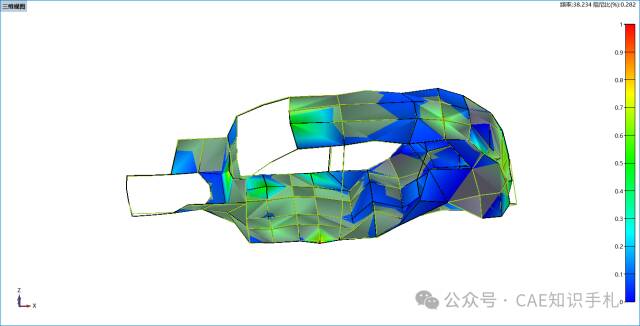

3.7 数据分析
使用模态测试分析软件处理采集数据,生成模态振型图。

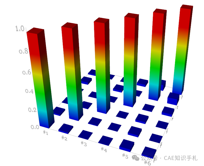

3.8 结果验证
最后是验证结果,对得到的模态结果进行验证,验证的目的是对模态参数估计得到结果的正确性进行检验。模态模型验证可以按照三种级别进行,如下:
第一级验证相当直观,不涉及任何数学工具。对振型进行视觉检查(这时经验就显得尤为重要了),或者把实测得到的频响函数与从模态参数识别过程中综合得出的频响函数进行比较,这些都是这一级模态模型验证的典型方法。
第二级验证是利用某些数学工具来检验估计出来的模型的质量。比如模态判定准则(MAC),模态参预(MP),互易性,模态超复杂性,模态相位共线性,平均相位偏移,模态置信因子(MCF)等等。
第三级验证是个部工具验证:可以使用计算模型对试验模型进行验证,如相关性分析。
023. 白车身试验模态总结报告的图7
图 3‑6白车身模态试验MAC矩阵各响应点的数值示意图
