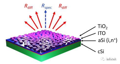

本工作中所考虑的太阳能电池结构示意图。Rdiff和Rspec表示漫反射和镜面反射部分。该圆盘是在异质结技术(HJT)后发射极太阳能电池上沉积的,其表面是用非晶硅(aSi)固有层和n+掺杂层钝化的未抛光的平面硅片ITO薄膜既是减反射涂层(ARC),也是正面触点。

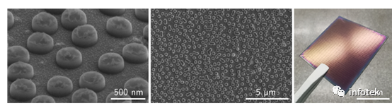

(左图,中间图)不同放大倍数的太阳能电池顶部圆盘的电子显微图。左边的图突出了单个圆盘的特性,而中间的SEM图突出了样本的一致性。(右图)39 × 39 mm涂层太阳能电池的照片。

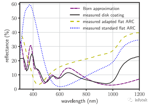

通过Born近似计算的圆盘图案的反射率和单个圆盘的有限元模拟(本文讨论的数值模拟是基于有限元方法(FEM)的软件JCMsuite)。测量圆盘涂层样品和调整平板的反射率ARC (50 nm厚度的ITO)的圆盘结构。一个标准的平面ARC参考(80 nm厚度的ITO)作为比较。
