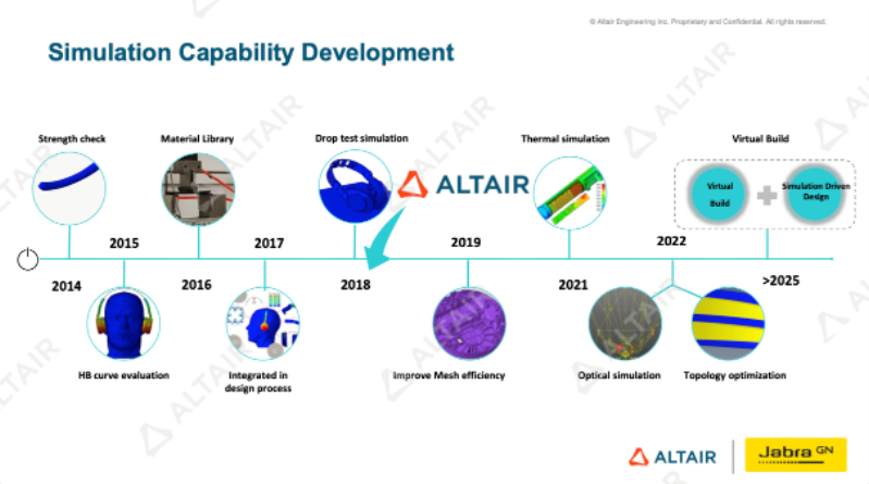

Jabra在仿真应用的起步不算太早,从2014年开始做仿真,但在林丽老师的引领下,Jabra在仿真的深度和广度上,都取得了很多优秀的成绩。
行业热点丨消费电子产品如何在激烈的竞争中建立研发优势?Jabra的高阶仿真应用或许是一个学习样板的图2
从刚开始只做简单的强度校核,到2015年将仿真与项目结合,应用到头戴耳机舒适度的评估,2016年开始建立自己的材料数据库,2017年仿真技术变成了大北欧产品设计开发流程中必不可少的一环。为了提高CAE前处理的效率,2018年开始,使用Altair的产品,一开始主要是用HyperMesh,解决网格划分的效率和质量问题。

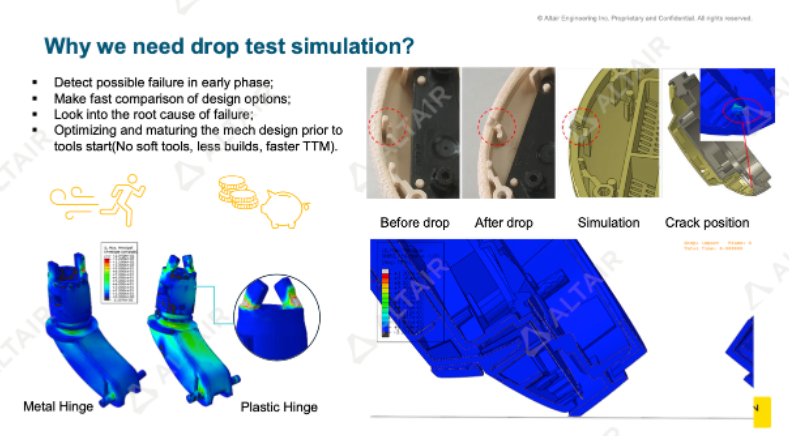

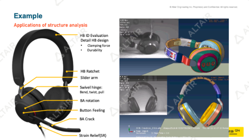

目前大北欧的几大类产品,包括头戴式耳机、音视频一体机、无线蓝牙耳机等,都有非常多仿真应用,比如头戴式耳机的舒适度评估、各个部件的强度分析、整机跌落等。

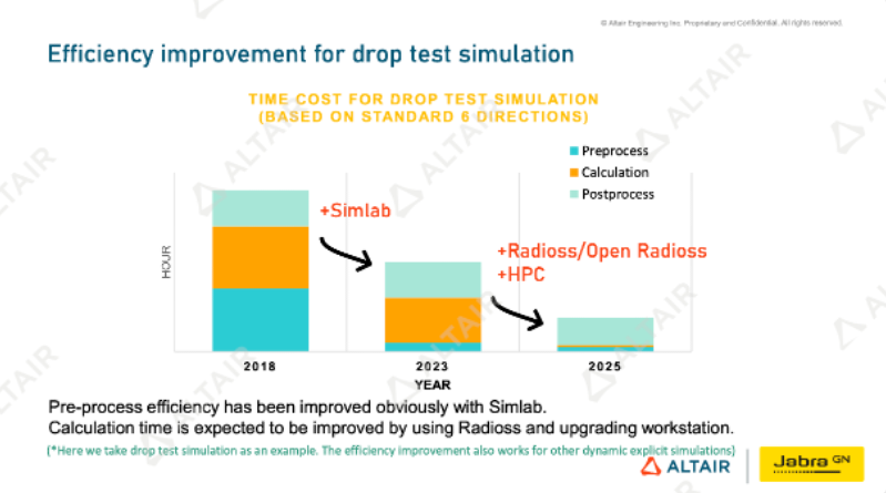

上图是应用SimLab之前(2018年)前后的仿真工作耗时对比,下面蓝部分表示前处理的时间,橙色代表计算的时间,天空蓝代表后处理的时间。2018年应用SimLab之后,蓝色部分的前处理时间占比明显减少,2023年应用HPC计算之后,计算时间也大幅缩短,现在大北欧的仿真时间主要是在整理结果的后处理上。

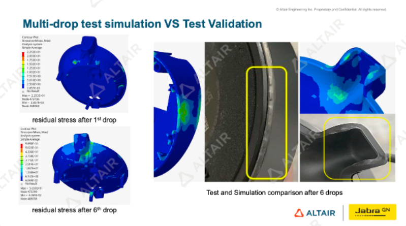

电子产品出于使用场景的考虑,往往需要评估跌落的结构性能,所以跌落仿真也是电子产品通常要做的仿真类型,Altair的Radioss是市面上三个主流的显示动力学之一,并且现在推出了免费的开源版Open Radioss,大北欧应用的Radioss也是Open Radioss。下图是其中一款耳机用Open Radioss做的跌落仿真的第一次跌落的残余应力和第六次残余应力的对比,做了6次跌落之后残余应力明显有增加。实际高速跌落的结果和仿真结果对照非常好。

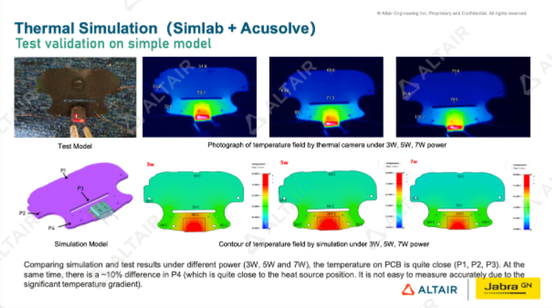

大北欧用Altair AcuSolve做散热仿真,仿真结果和实验对标非常接近。如图,上方是用热成像仪拍摄的云图,主要找了几个侧点,下方是用AcuSolve在SimLab里做的仿真结果,计算数据对比媲美专业级别的独立散热仿真软件。

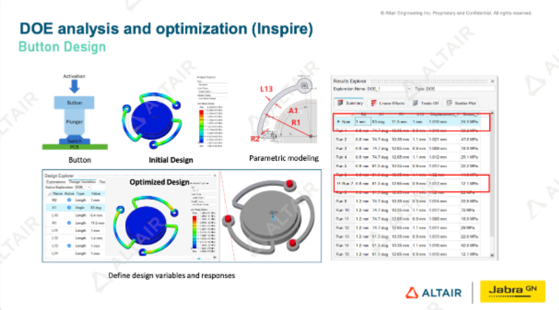

Altair还有一个不为仿真工程师广泛关注的产品,就是Inspire。Inspire是一个面向设计工程师的,集成优化设计和仿真的,定位于简单易用但对设计师又很有帮助的仿真驱动设计的产品。
行业热点丨消费电子产品如何在激烈的竞争中建立研发优势?Jabra的高阶仿真应用或许是一个学习样板的图9

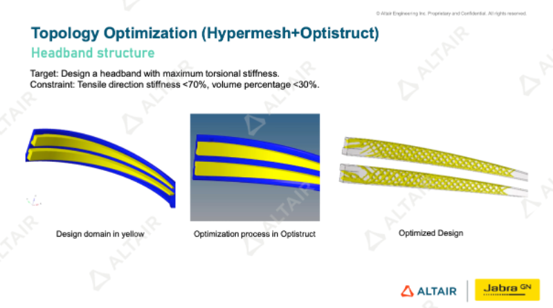

其中最核心的功能是拓扑优化设计,工程师提出优化的目标,Inspire就能根据多种载荷和约束条件做出相应的优化设计,给工程师提供参考。目前大北欧正在应用Inspire做头戴式耳机的拓扑优化创新设计。

在大北欧的另一个产品线散热器上,Inspire和SimLab、AcuSolve、HyperStudy实现了联合设计仿真。用Inspire做参数化建模,在SimLab面做AcuSolve的求解设置,然后录成脚本输入HyperStudy,在HyperStudy里定义响应以及每个参数的边界。最终仿真优化出来的结果虽然温度只下降了0.7度,但是重量下降了18%,可以节省不少成本。
