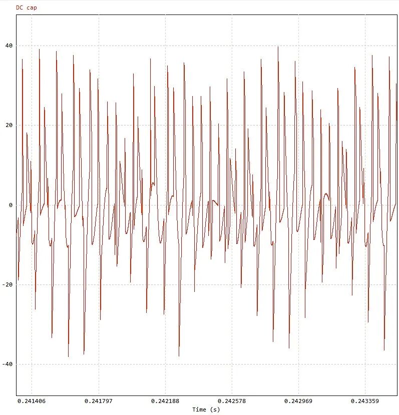

在逆变器中,使用IGBT、MOSFET等开关元件来控制电流的方向和大小,从而实现电压和频率的变换。在工作状态每个组件都会产生大量热量,高温会导致有效功率输出降低,甚至热失控。为了合理的热设计,首先要获取功率元件的损耗,而损耗又是和温度相关的,因此有必要进行电-热联合仿真对元件温度和冷却能力进行准确计算。

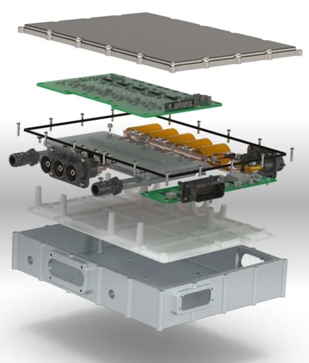

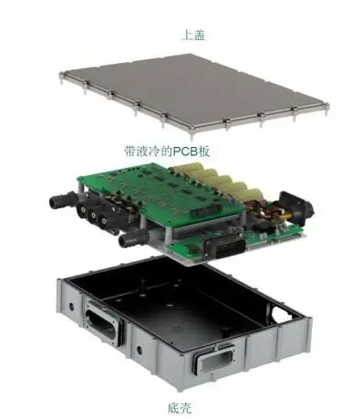

逆变器演示模型

IGBT不同温度下的电流电压曲线

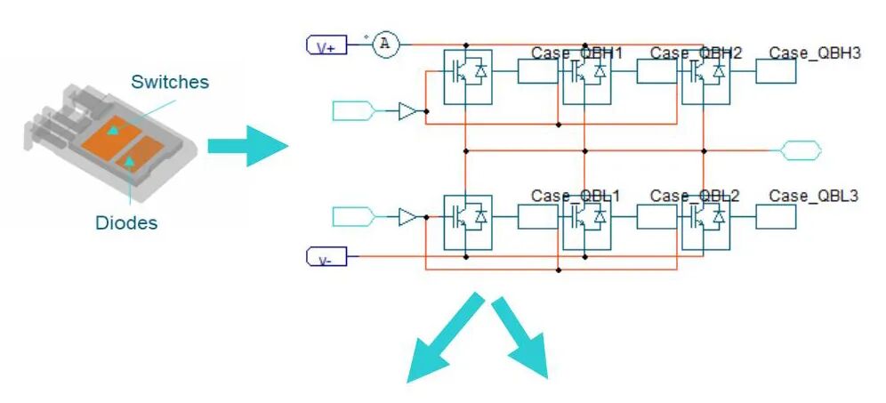

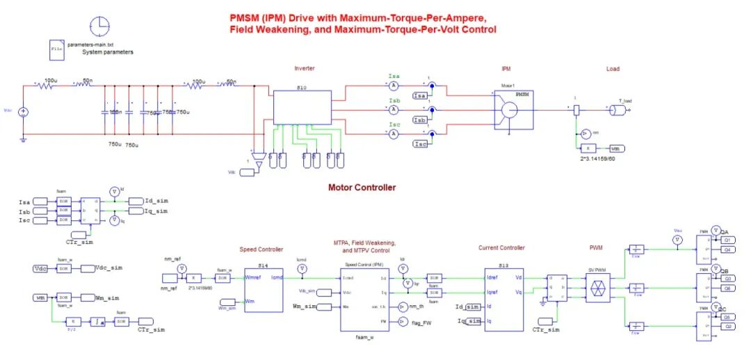

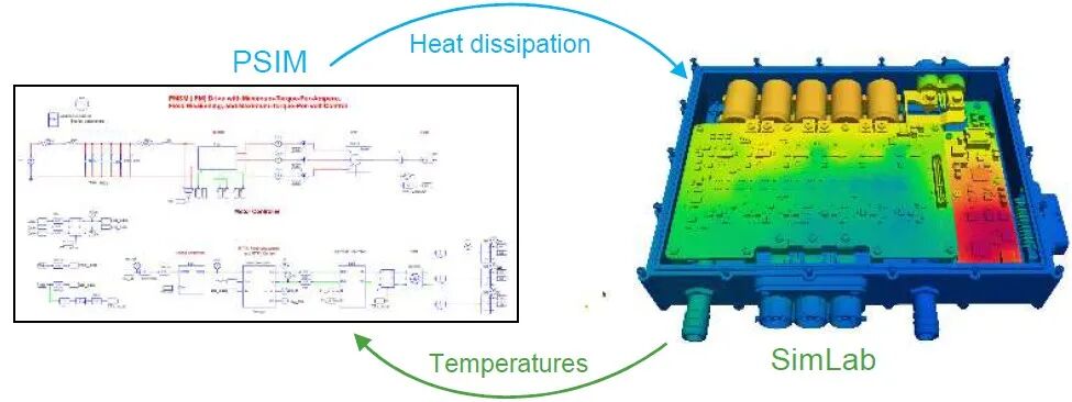

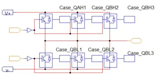

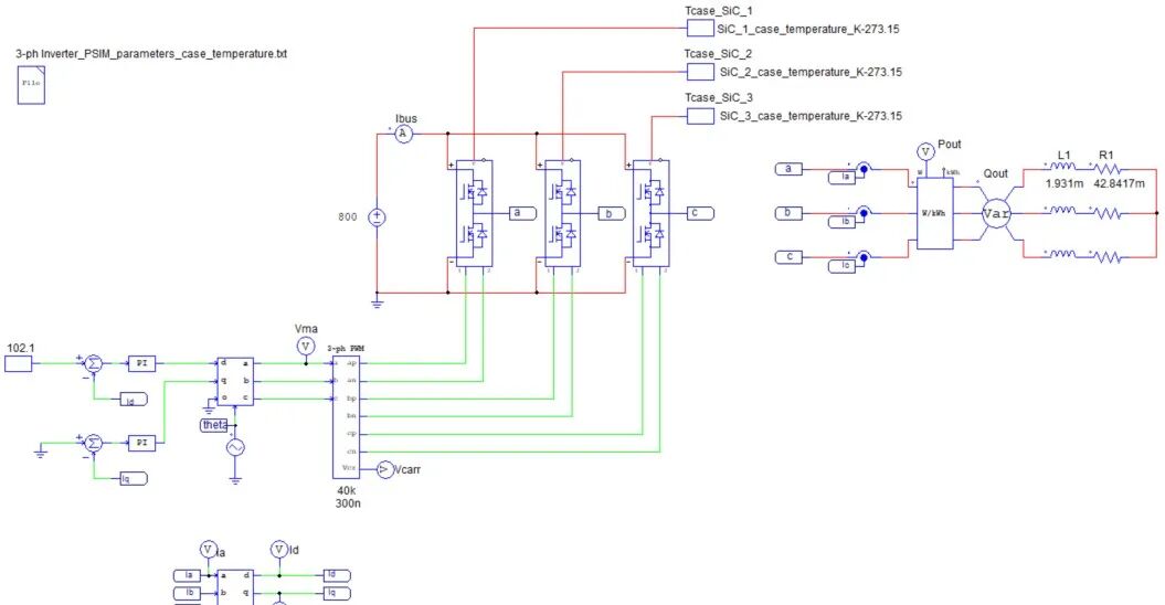

PSIM和SimLab联合仿真
PSIM模块用于搭建一维电路模型,计算芯片的热功率。SimLab的Electronics Thermal模块用于计算电子设备的三维温度场,包括芯片的和节温和壳温。
PSIM在电路模型中计算的芯片损耗,是温度相关的,需要CFD提供准确的温度。在SimLab三维CFD模型中计算温度场,需要PSIM提供准确的芯片功率损耗。因此两者耦合,可以更加真实的反映设备的运行状态。
CFD专栏丨如何高效实现逆变器热-电联合仿真?的图5

► PSIM模型首先初始化IGBT的温度
CFD专栏丨如何高效实现逆变器热-电联合仿真?的图6

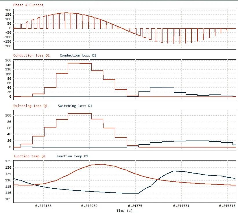

► 一维电路模型可以快速分析元件在不同温度下的损耗 ,每个模型计算通常只要几分钟
CFD专栏丨如何高效实现逆变器热-电联合仿真?的图7
► 电路模型计算IGBT的损耗
CFD专栏丨如何高效实现逆变器热-电联合仿真?的图8
CFD专栏丨如何高效实现逆变器热-电联合仿真?的图9

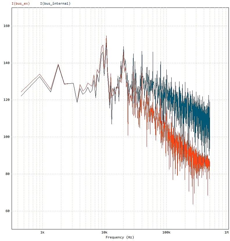

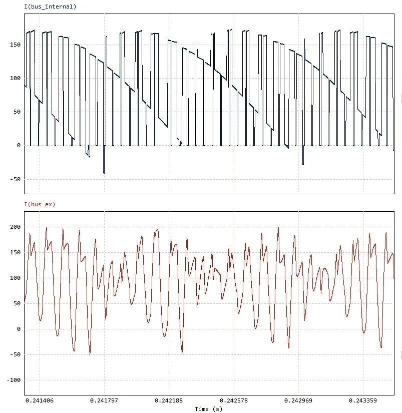

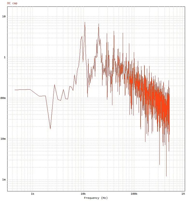

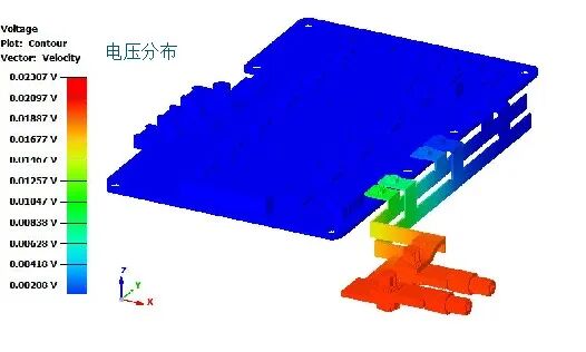

导通路径的谐波成分
CFD专栏丨如何高效实现逆变器热-电联合仿真?的图10
CFD专栏丨如何高效实现逆变器热-电联合仿真?的图11
直流母线的谐波成分
CFD专栏丨如何高效实现逆变器热-电联合仿真?的图12

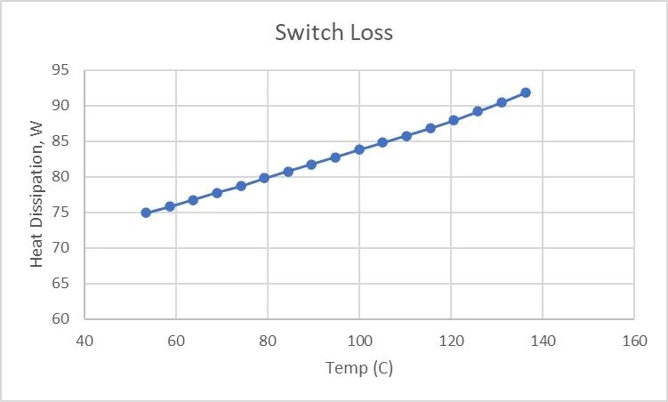

开关和导通损耗
CFD专栏丨如何高效实现逆变器热-电联合仿真?的图13
CFD专栏丨如何高效实现逆变器热-电联合仿真?的图14
CFD专栏丨如何高效实现逆变器热-电联合仿真?的图15

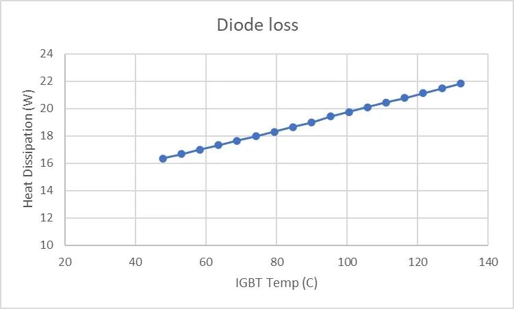

开关损耗随温度变化
导通损耗随温度变化

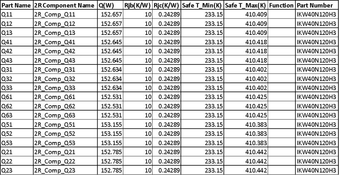

► PSIM输出的元件损耗功率表
CFD专栏丨如何高效实现逆变器热-电联合仿真?的图16
► SimLab导入PSIM元件损耗功率表,自动匹配元器件名称
CFD专栏丨如何高效实现逆变器热-电联合仿真?的图17

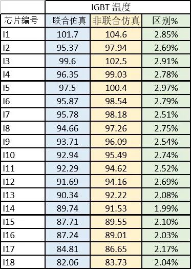

PSIM和SimLab联合计算,直到温度收敛。对于本案例的逆变器演示模型,两种计算方法温度差异约在2.x%,而在一些更复杂的真实模型中,差异可能会更显著。
CFD专栏丨如何高效实现逆变器热-电联合仿真?的图19
IGBT温度对比

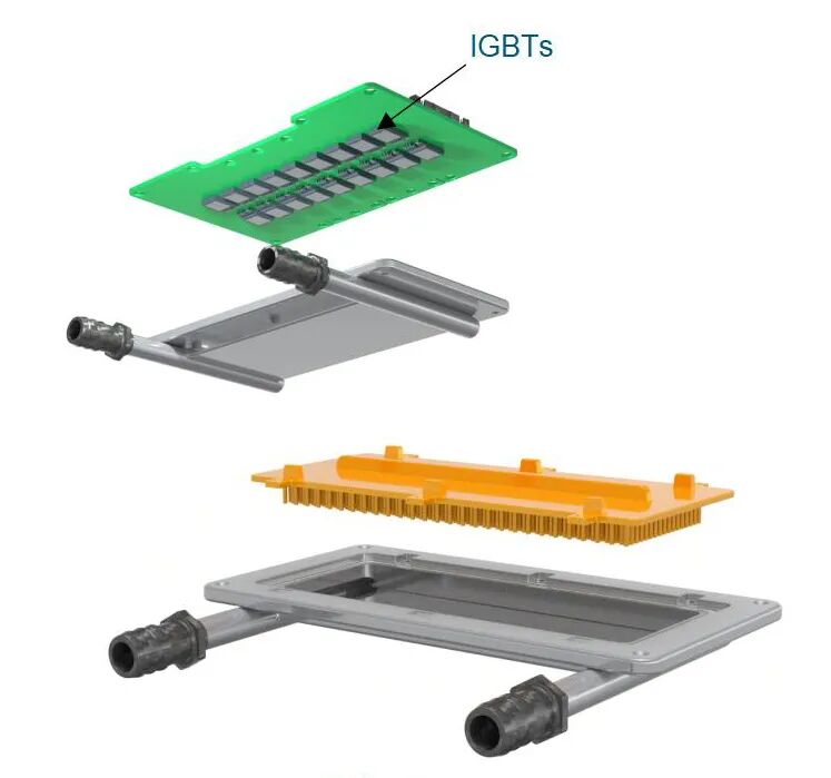

逆变器热仿真的两种方法:
全模型和简化模型
全模型包含了逆变器的所有部件,同时考虑了液冷(湍流)和环境空气的自然对流冷却(层流)。
CFD专栏丨如何高效实现逆变器热-电联合仿真?的图20
全模型
局部模型的部件仅包括IGBT和冷板,不考虑空气散热,仅考虑水冷。
CFD专栏丨如何高效实现逆变器热-电联合仿真?的图21
简化模型

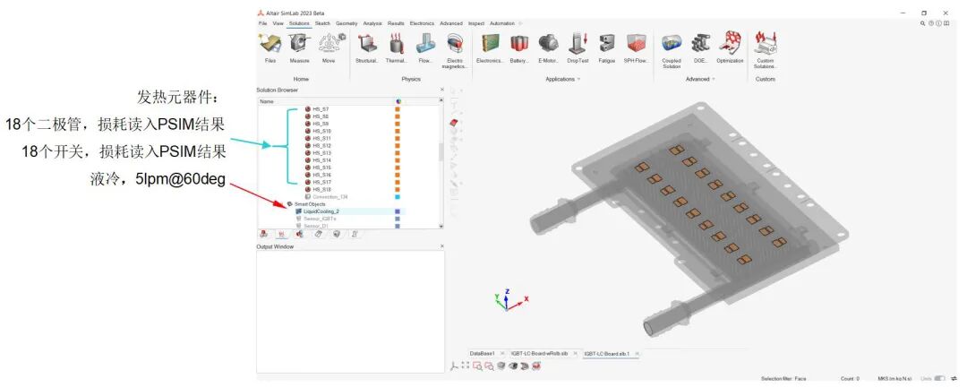

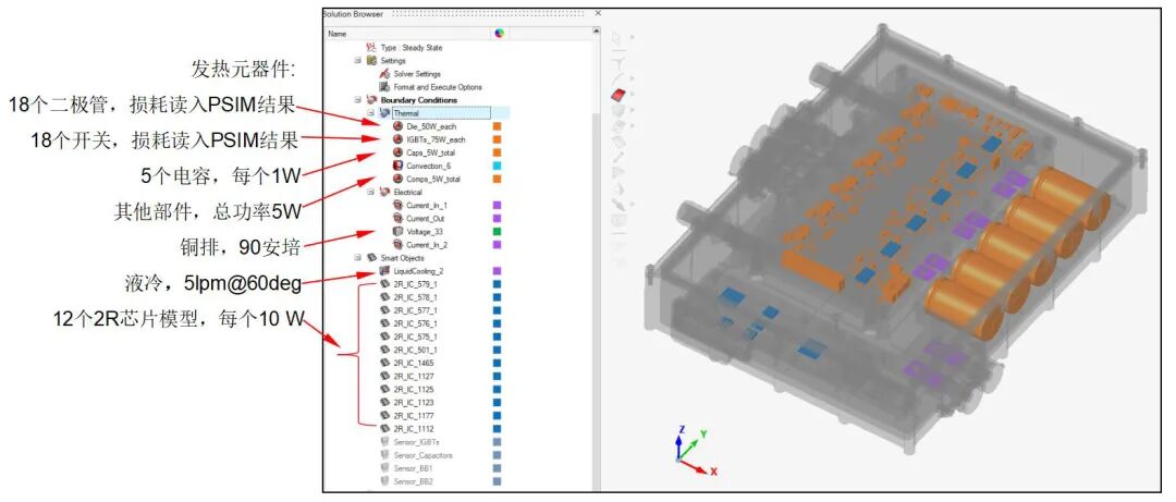

SimLab逆变器全模型
CFD专栏丨如何高效实现逆变器热-电联合仿真?的图24

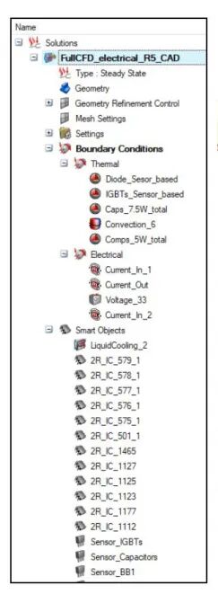

全模型热参数设置
CFD专栏丨如何高效实现逆变器热-电联合仿真?的图25
简化模型热参数设置

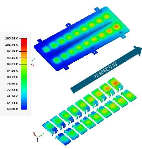

► IGBT和主PCB板是液冷区域,电容,铜排和小PCB板是空气冷却区域
CFD专栏丨如何高效实现逆变器热-电联合仿真?的图26

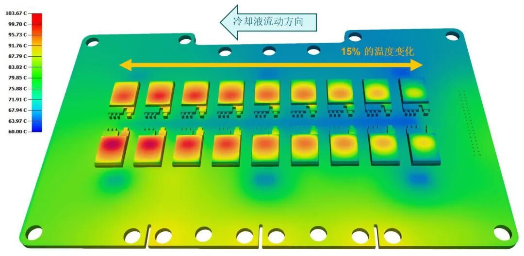

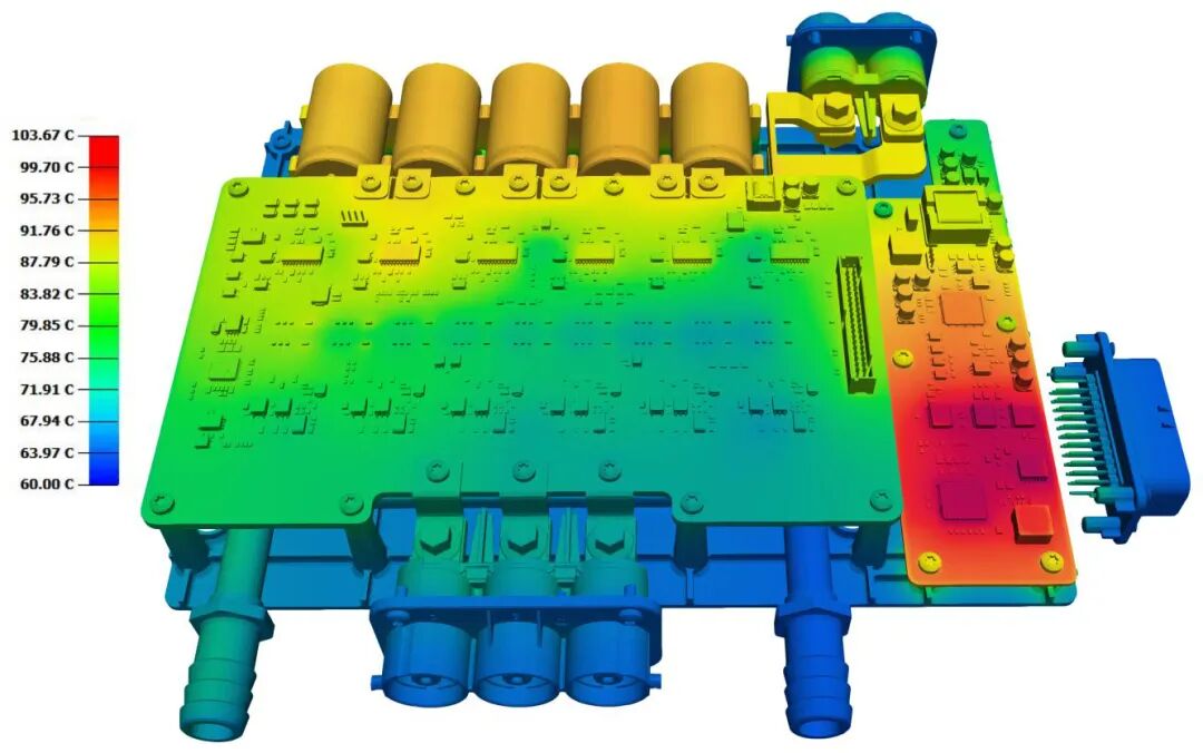

全模型温度
CFD专栏丨如何高效实现逆变器热-电联合仿真?的图27
全模型IGBT的温度分布

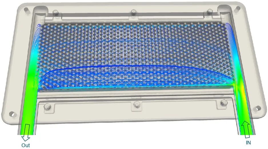

全模型冷却液的流线

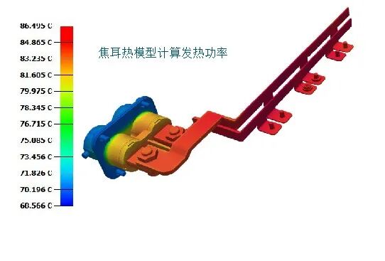

全模型铜排的温度

► 从IGBT的温度对比看,全模型和简化模型的差别约在1%
CFD专栏丨如何高效实现逆变器热-电联合仿真?的图32
IGBT温度分布对比,全模型(橙色),简化模型(蓝色)

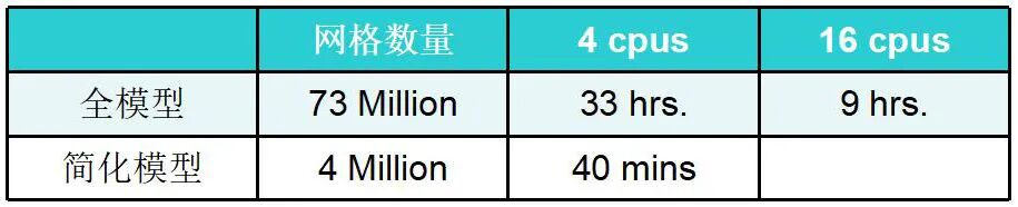

从计算成本看,简化模型代价远小于全模型,且精度差别不大。因为99%的热量是冷却液带走。

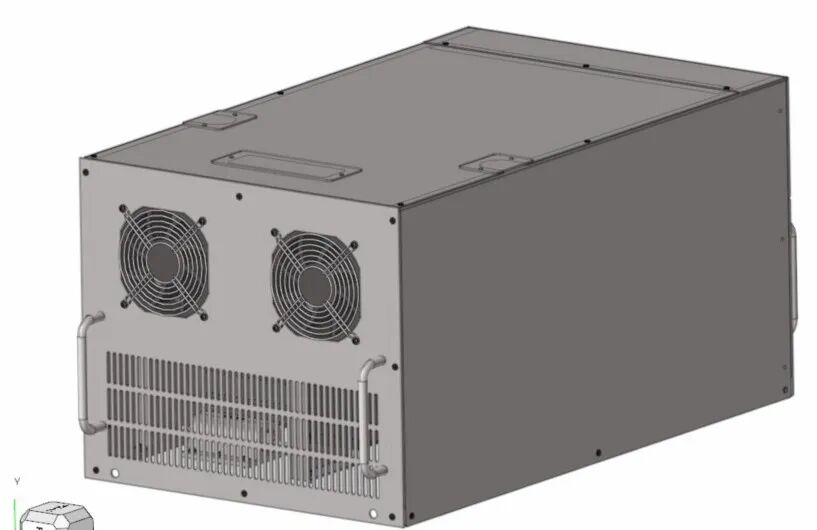

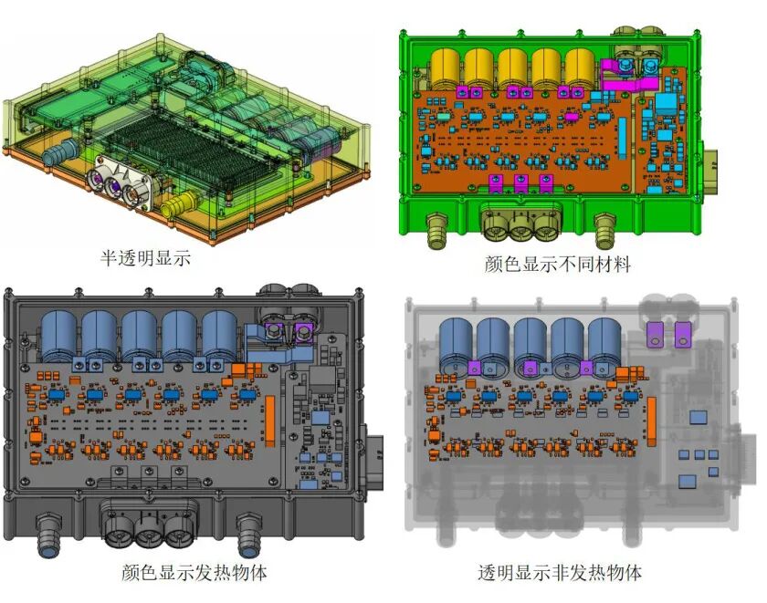

逆变器实物
逆变器CAD模型

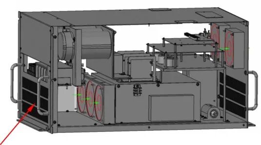

CFD专栏丨如何高效实现逆变器热-电联合仿真?的图36
CFD专栏丨如何高效实现逆变器热-电联合仿真?的图37

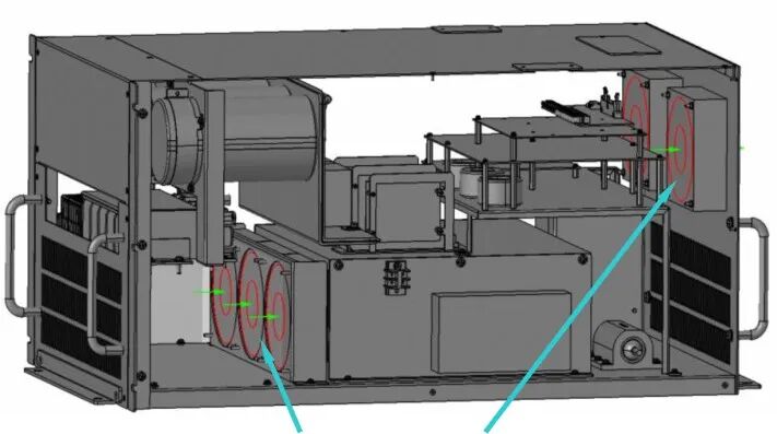

逆变器内部结构
5个轴流冷却风扇
CFD专栏丨如何高效实现逆变器热-电联合仿真?的图38

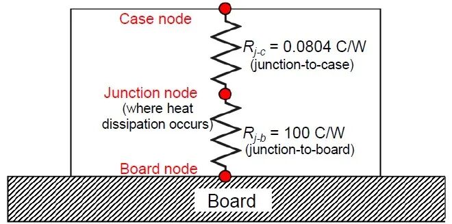

PSIM计算损耗,开关频率40kHz,电压800V, 芯片初始温度60℃。
输出给SimLab:SiC模块损耗,温度上限,2R芯片参数,Rj-c=0.0804C/W, Rj-b=100C/W。
CFD专栏丨如何高效实现逆变器热-电联合仿真?的图39

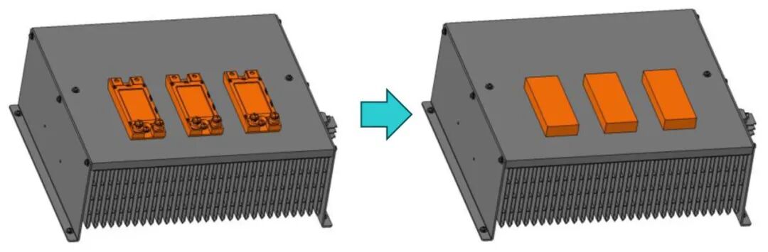

► SimLab 几何简化工具
CFD专栏丨如何高效实现逆变器热-电联合仿真?的图40
CFD专栏丨如何高效实现逆变器热-电联合仿真?的图41
SiC元件的几何简化

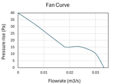

► SimLab Electronics Thermal风扇和芯片模型
CFD专栏丨如何高效实现逆变器热-电联合仿真?的图42
CFD专栏丨如何高效实现逆变器热-电联合仿真?的图43
CFD专栏丨如何高效实现逆变器热-电联合仿真?的图44
芯片2R模型
风扇性能曲线

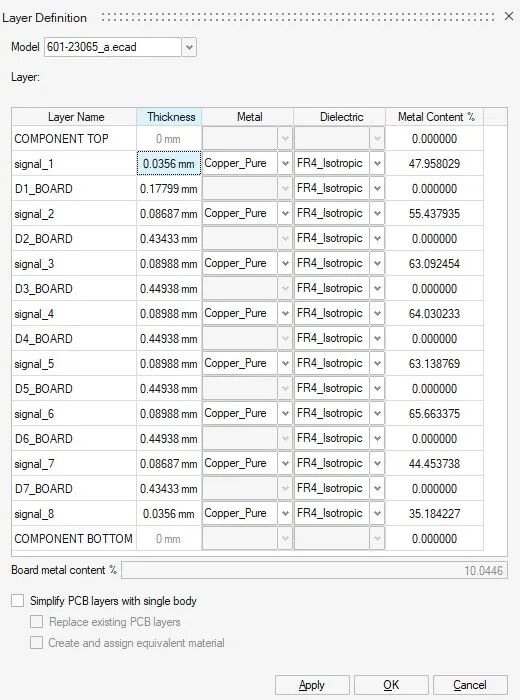

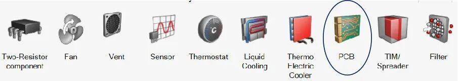

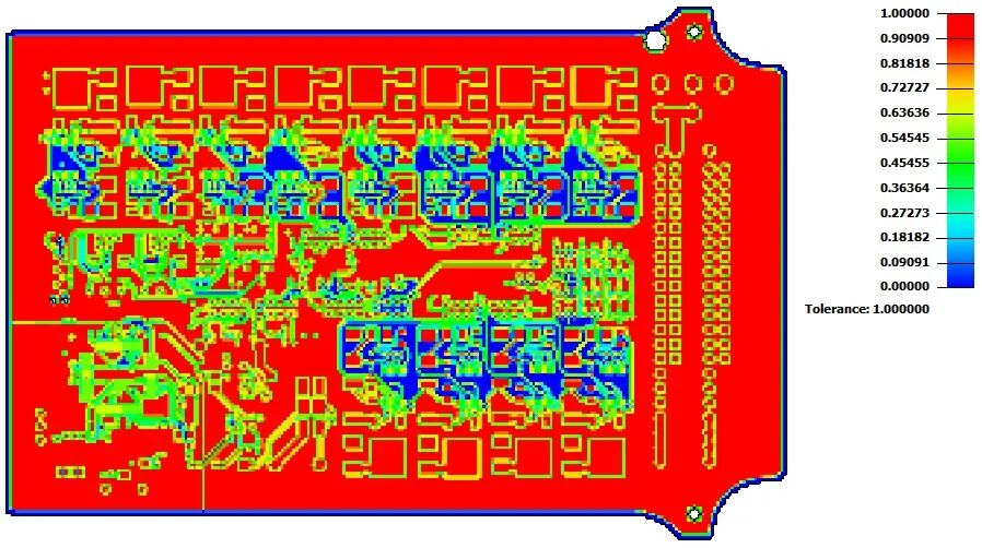

► PCB板模型
CFD专栏丨如何高效实现逆变器热-电联合仿真?的图45
CFD专栏丨如何高效实现逆变器热-电联合仿真?的图46
CFD专栏丨如何高效实现逆变器热-电联合仿真?的图47
Trace mapping
Simplify PCB with single body

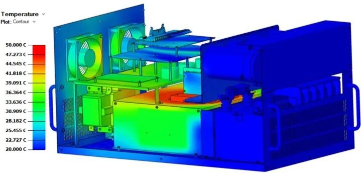

► CFD模型网格数量3千万,环境温度20℃

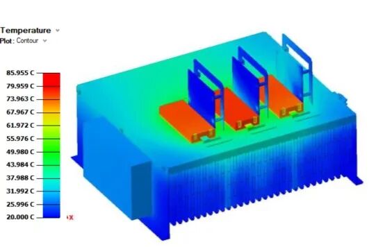

CFD专栏丨如何高效实现逆变器热-电联合仿真?的图49
逆变器表面温度
CFD专栏丨如何高效实现逆变器热-电联合仿真?的图50
SiC元件和散热片表面温度

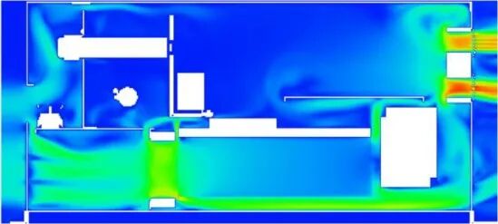

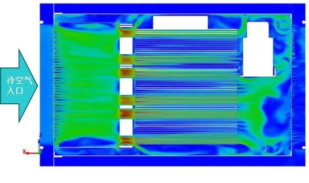

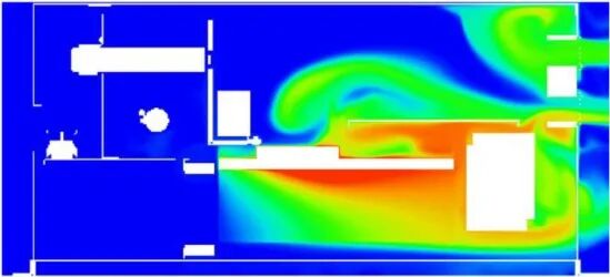

底部的3个轴流风扇将冷却空气吹入散热片,顶部的2个风扇将热空气吹出壳体
CFD专栏丨如何高效实现逆变器热-电联合仿真?的图51
CFD专栏丨如何高效实现逆变器热-电联合仿真?的图52
水平切面风速
冷空气入口
CFD专栏丨如何高效实现逆变器热-电联合仿真?的图53
CFD专栏丨如何高效实现逆变器热-电联合仿真?的图54
垂直切面风速
垂直切面风温
CFD专栏丨如何高效实现逆变器热-电联合仿真?的图55
热冷空气出口

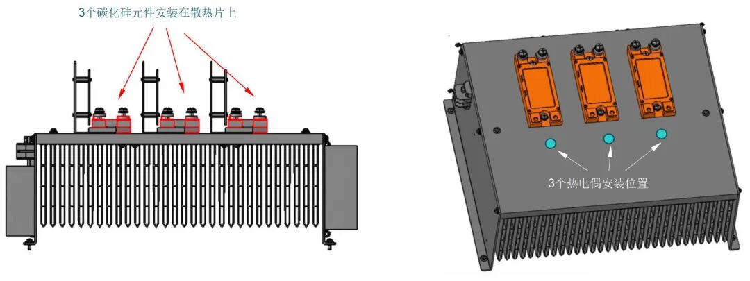

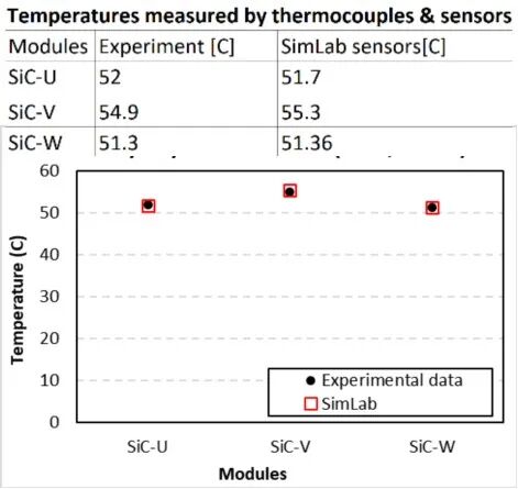

► 热电偶的测试温度和CFD结果对标,显示出较高的预测精度
CFD专栏丨如何高效实现逆变器热-电联合仿真?的图56
CFD仿真和试验对标
