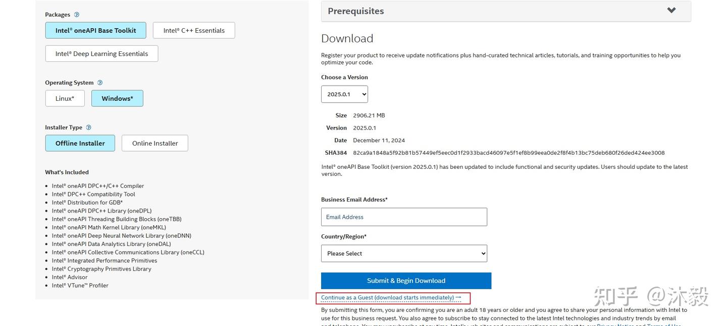

软件下载地址
首先下载如下面四个安装包,主要版本要一致,不能相差太多。

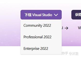

Visual Studio 2022安装
在选择安装组件时,如果仅是与Abaqus和Fortran关联,可以仅选择“使用C++的桌面开发”,然后点击右下角的“安装”,然后等待完成安装即可。

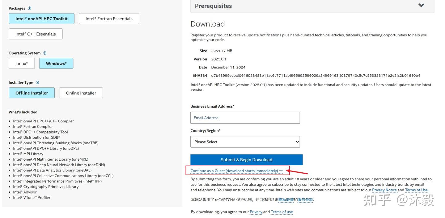

Intel® oneAPI Base Toolkit 安装
安装时组件选这几个,当然全选也可以。
【超详细攻略】SIMULIA2024 + VS2022 +oneAPI 2025子程序配置(从本质上解决安装失败问题)的图5
Intel® oneAPI HPC Toolkit 安装
安装时组件选这几个,当然全选也可以。主要就是为了安装Fortran的编译器。

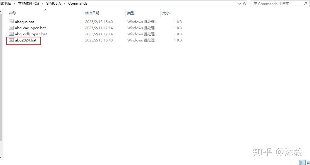

因为abaqus的启动路径最终都指向abaq2024.bat,所以打开abaq2024.bat,将上述路径按如下格式写入bat文件即可。注意引号为英文引号。双引号前面和后面都有空格。就能在启动abaqus的时候,同时启动Fortan编译器。

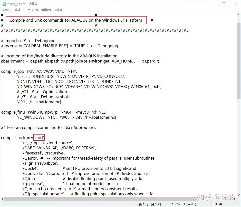

最新版oneAPI中Fortran的编译器名称为ifx.exe,而abaqus中win86_64.env配置中还是为ifort,导致不能正常识别。
所以可在:
在C:\Program Files (x86)\Intel\oneAPI\compiler\2025.0\bin 中,将所有 ifx.exe 和 ifx.cfg 更改为 ifort.exe 和 ifort.cfg
或者另一种办法就是打开C:\SIMULIA\EstProducts\2024\win_b64\SMA\site\win86_64.env 这个文件,将complie_fortran中ifort更改为ifx。
【超详细攻略】SIMULIA2024 + VS2022 +oneAPI 2025子程序配置(从本质上解决安装失败问题)的图9

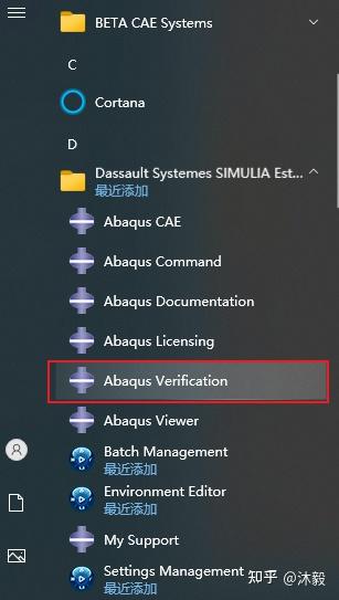

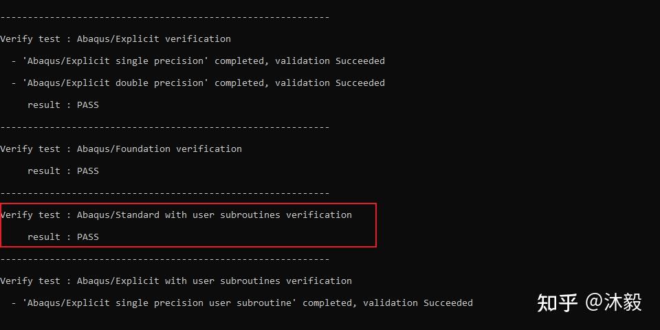

完成后,启动Abaqus Verfication
【超详细攻略】SIMULIA2024 + VS2022 +oneAPI 2025子程序配置(从本质上解决安装失败问题)的图10
Abaqus子程序中,出现PASS即代表成功。
【超详细攻略】SIMULIA2024 + VS2022 +oneAPI 2025子程序配置(从本质上解决安装失败问题)的图11

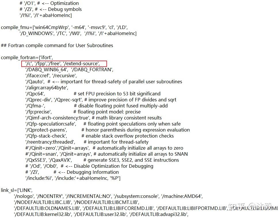

Abaqus 使用自由格式ForTran95语言(.f90)
Abaqsu默认使用的子程序都是.f固定格式,书写使用起来比较麻烦。同样的可在win86_64.env文件中,加入free,即可使用自由格式编写。注意保存文件的后缀还是为.f或.for;abaqus还是不能使用.f90的格式。
若想使用固定格式的,删除free这个选项即可。
