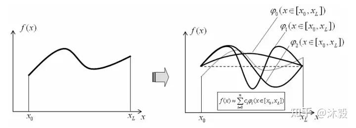

在复杂函数的近似方法中,常见的有两种策略:
  • 全域展开:例如,采用傅里叶级数展开。这种方法使用复杂的基函数在整个定义域上进行展开,能够高效地逼近复杂函数。然而,所采用的基函数通常较为复杂。
有限元分析的底层逻辑是什么?的图1

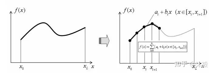

  • 分段函数组合:例如,采用分段线性函数的连接。这种方法将定义域划分为多个子域,在每个子域上使用简单的基函数进行逼近。虽然基函数简单,且在子域上定义,但为了获得较好的逼近效果,可能需要使用大量的分段,导致计算工作量较大。 [图片] 有限元方法正是基于第二种策略,即通过将复杂问题划分为多个简单的“单元”,在每个单元上使用简单的基函数进行逼近,从而实现对复杂函数的有效近似。所以有限元分析的最主要内容,就是研究单元。
有限元分析的底层逻辑是什么?的图2
