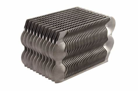

基于增材制造的换热器
增材制造,即 3D 打印技术,是一种通过逐层堆叠材料的方式构建物体的制造方法。热交换器的设计通常是最大化表面积和最小化压降之间的平衡。晶格结构的使用被证明是增强传热从而提高热交换器效率的一种可能方法。由于体积相对较小、重量轻且热效率高,这些基于增材制造的换热器已在航空航天、电子设备等领域得到广泛应用。
► 增材制造换热器优势:
  • 高比表面积换热:如基于极小曲面的隐式建模换热器,能增加冷热流体的接触面积,从而提高换热效率,传统换热器在有限的空间内难以达到同等的换热面积。
  • 流场均匀性好:隐式建模的一些复杂结构能使流体在换热器内的流动更加均匀,减少流动死区和涡流现象,让热量传递更充分、高效,传统换热器可能存在流场不均匀,导致局部换热效率低的问题。
  • 低热阻特性:其结构的光滑性和连通性等特点,使得热量传递过程中的热阻相对较小,能更快速地实现热量的传递和交换。

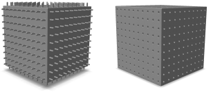

显式建模
直接给出模型的具体结构、参数或数据,通过直接给出顶点坐标、多边形面片等几何元素的具体位置和连接关系来表示三维模型。
如下图的建模过程,第一步,先创建最基本的NURBS参数化曲面;第二步,由曲面组成一个最基本的体单元;第三步,阵列/复制体单元形成空间矩阵。当模型变得复杂,模型操作效率会显著降低。

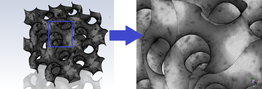

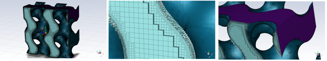

传统的CFD仿真流程,需要导入STL面网格,进行网格清理和布尔运算,再填充体网格。不仅前处理麻烦,对硬件的要求也随着模型的复杂度而急剧提高。
CFD专栏丨基于Inspire Fluid的隐式建模换热器设计和热仿真的图6
传统CFD建模的面网格
CFD专栏丨基于Inspire Fluid的隐式建模换热器设计和热仿真的图7
传统CFD建模的体网格

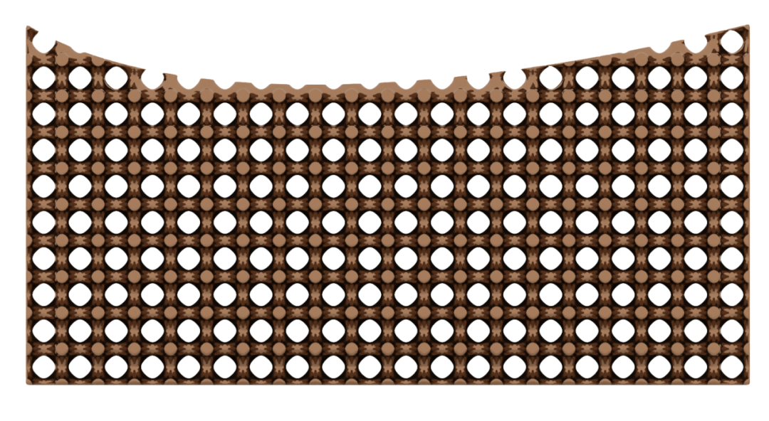

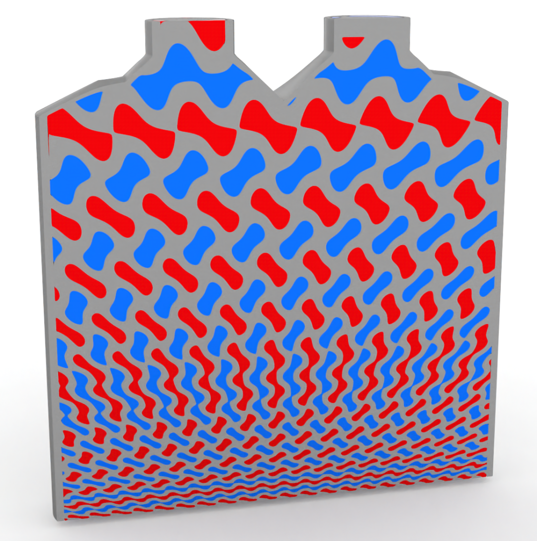

隐式建模
通过数学函数、方程或特定算法来间接定义模型。隐式函数可以看作是标量值的 3D 场,其中正值位于几何边界之外,负值位于几何边界内,创建一个等值面,该等值面通过标量值等于零的所有位置。

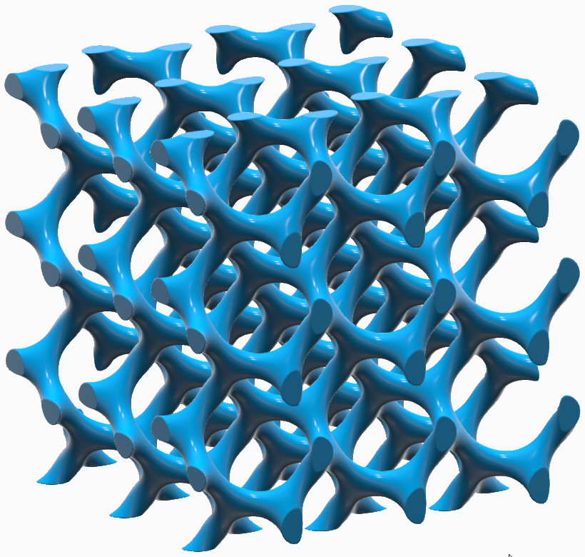

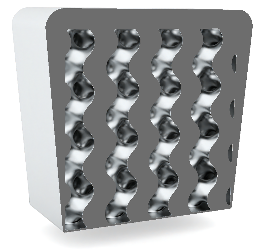

如下图所示,这个Inspire模型由64 x 64 x 64个Gyroid(螺旋二十四面体)构成, Gyroid总数达到了26万多个,包含2千万多万个NURBS曲面,如果是用传统的显式建模方法将会非常庞大,而Inspire可以在笔记本上就达到完全顺滑的交互式操作。
CFD专栏丨基于Inspire Fluid的隐式建模换热器设计和热仿真的图13

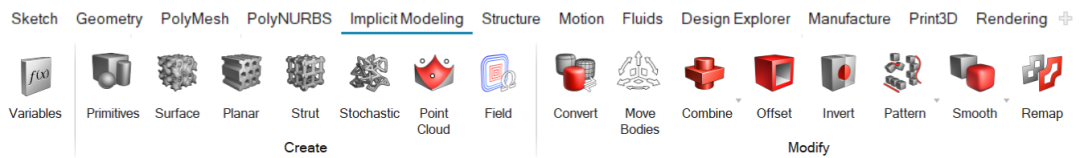

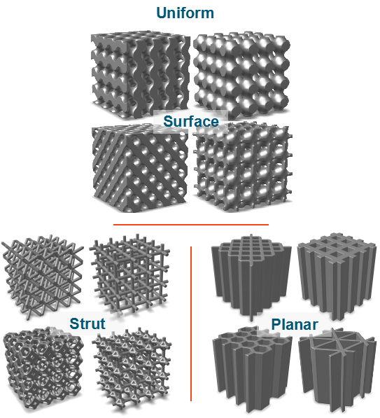

Implicit Modeling支持不同的Lattice结构,也可以进行布尔,薄壁,阵列,光顺等等几何操作。

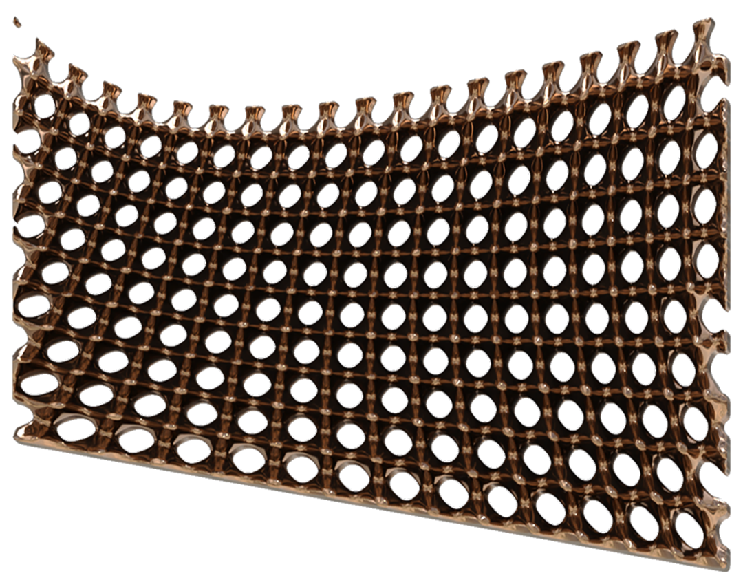

Conform
CFD专栏丨基于Inspire Fluid的隐式建模换热器设计和热仿真的图29
CFD专栏丨基于Inspire Fluid的隐式建模换热器设计和热仿真的图30
CFD专栏丨基于Inspire Fluid的隐式建模换热器设计和热仿真的图31
CFD专栏丨基于Inspire Fluid的隐式建模换热器设计和热仿真的图32

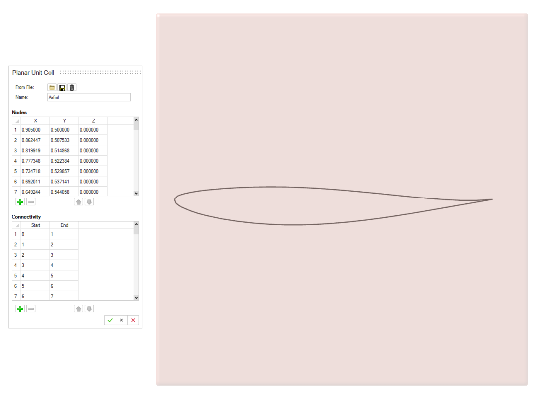

Custom Cell

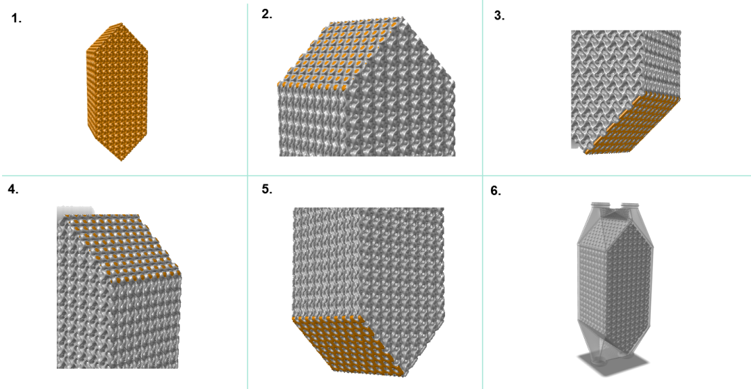

Inspire隐式换热器建模步骤
双流体换热器的建模步骤如下:
  1. 创建换热器芯
  2. 冷侧入口挡板
  3. 冷侧出口挡板
  4. 热侧入口挡板
  5. 热侧出口挡板
  6. 换热器外壳
在Fluid仿真设置中,将换热器芯的固体区域设置为Embedded Solid,无须提取流体域。创建挡板的目的是区分内外侧的通道,使得冷热流体不掺混。
CFD专栏丨基于Inspire Fluid的隐式建模换热器设计和热仿真的图35
双流体换热器建模步骤

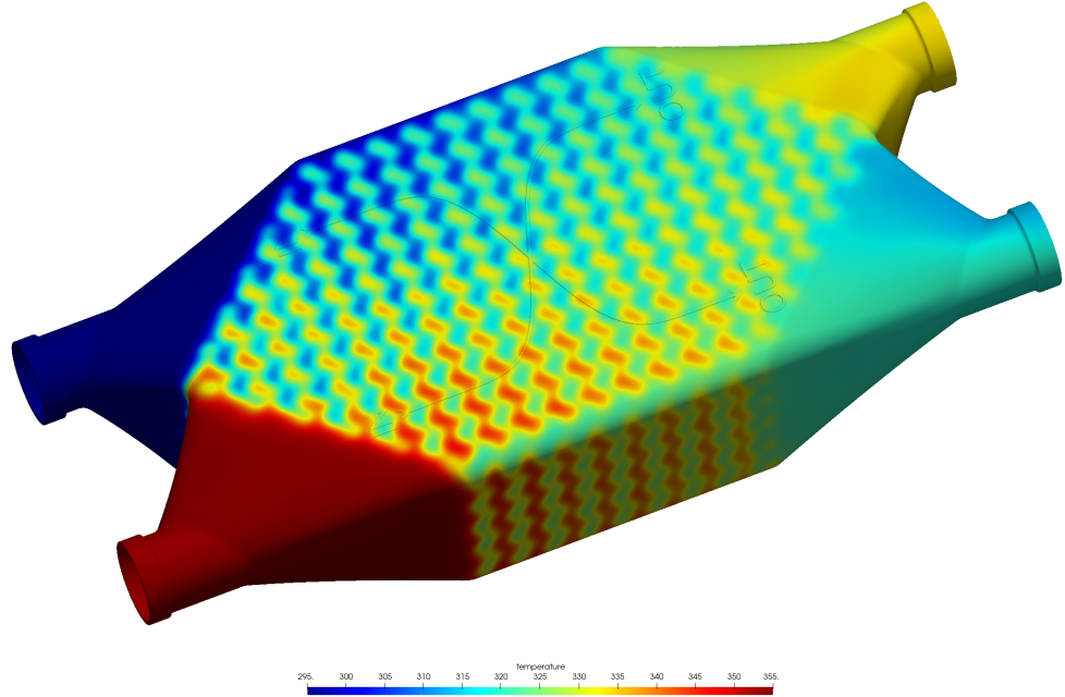

隐式换热器热仿真
隐式换热器的外轮廓可以是任意形状,以贴合壳体内壁,并支持布尔运算。
CFD专栏丨基于Inspire Fluid的隐式建模换热器设计和热仿真的图36
CFD专栏丨基于Inspire Fluid的隐式建模换热器设计和热仿真的图37
CFD专栏丨基于Inspire Fluid的隐式建模换热器设计和热仿真的图38
CFD专栏丨基于Inspire Fluid的隐式建模换热器设计和热仿真的图39
Inspire Fluid隐式建模换热器后处理

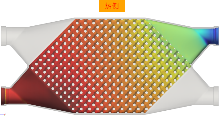

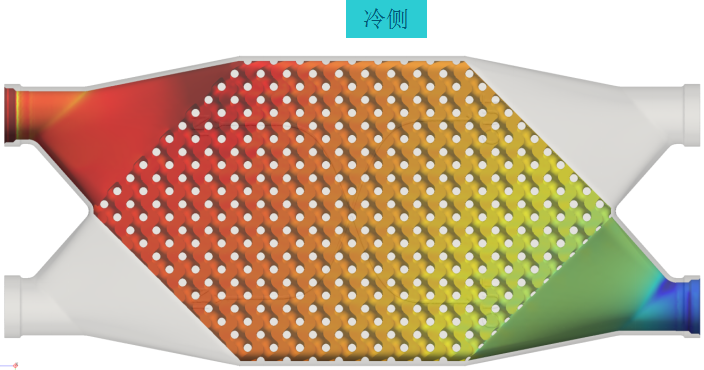

换热器-温度切面
换热器-流速切面

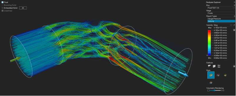

换热器-冷侧流线
换热器-热侧流线
换热器-表面温度

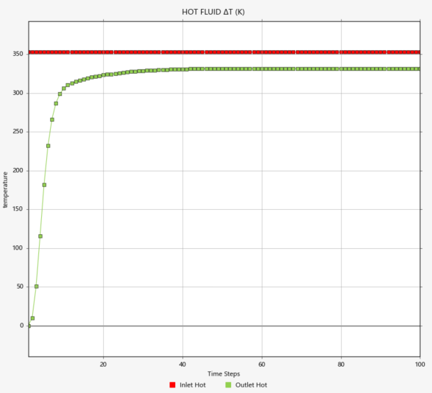

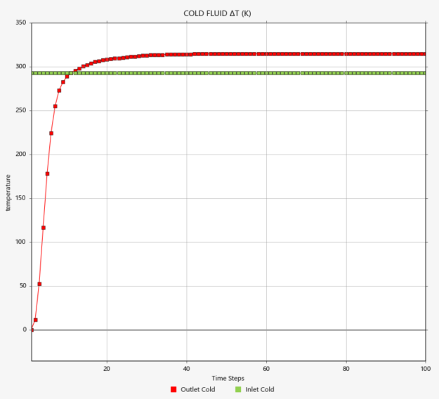

冷侧温度收敛曲线(红色-出口,绿色-入口)
CFD专栏丨基于Inspire Fluid的隐式建模换热器设计和热仿真的图45
热侧温度收敛曲线(红色-入口,绿色-出口)

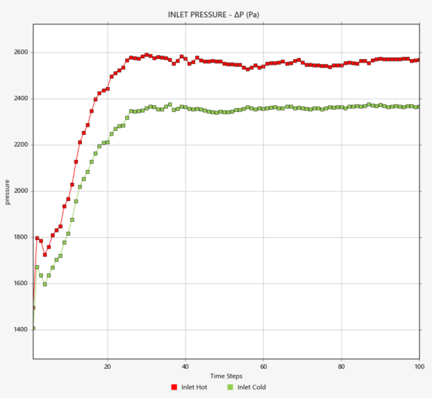

入口压力收敛曲线(红色-热侧,绿色-冷侧)

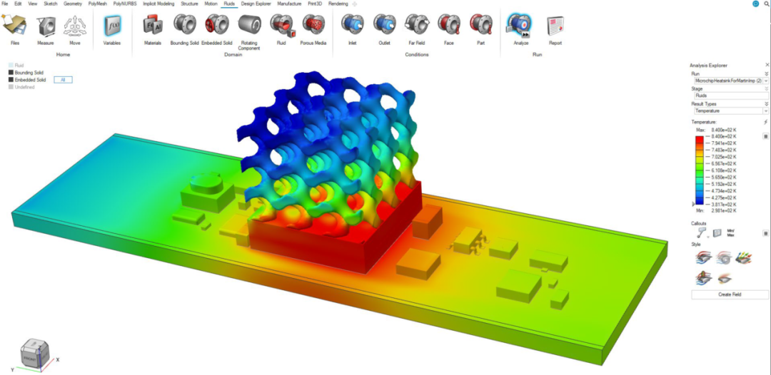

PCB板散热器-表面温度
单流体换热器,例如芯片上的换热器无须设计入/出口挡板区分内外侧。
CFD专栏丨基于Inspire Fluid的隐式建模换热器设计和热仿真的图47

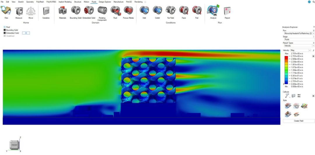

PCB板散热器-切面风速
CFD专栏丨基于Inspire Fluid的隐式建模换热器设计和热仿真的图48

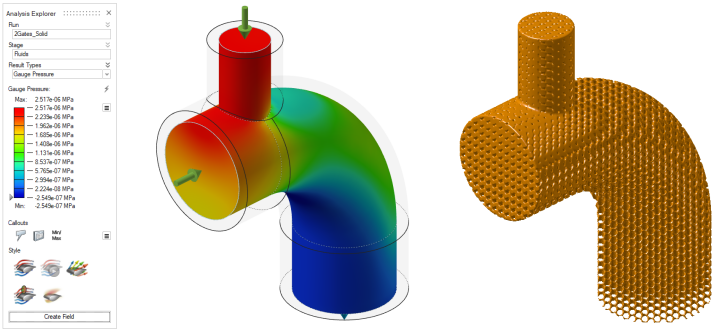

电子设备隐式换热器的设计

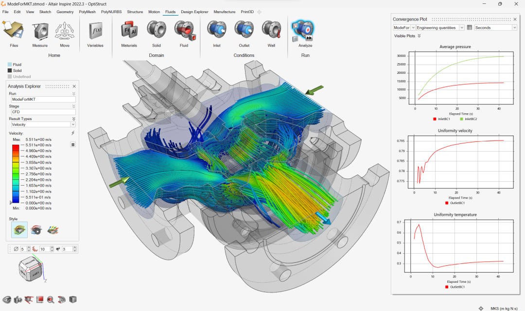

Inspire Fluid吸尘器模型
Inspire Fluid也可用于一般的管路内流场和传热计算,设计和仿真流程高度集成,满足产品快速迭代设计。
Inspire Fluid阀门建模演示模型
Inspire Fluid阀门后处理演示模型
