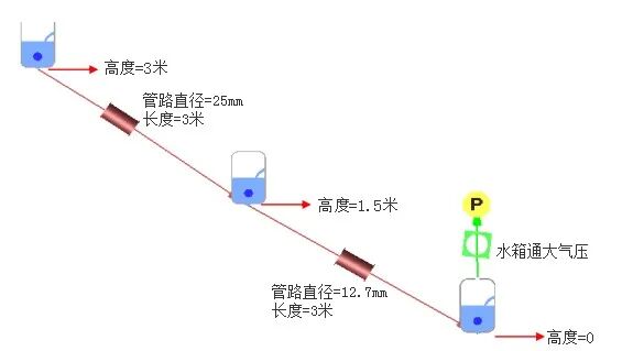

问题描述
3个水箱安装在不同高度,落差分别为1.5米,底部有水管相连。初始时刻,打开阀门,让水流在重力下自由流动,分析30秒内,每个水箱的液体容积变化。
CFD专栏丨Flow Simulator案例:重力驱动的流动的图1
一维CFD模型示意图

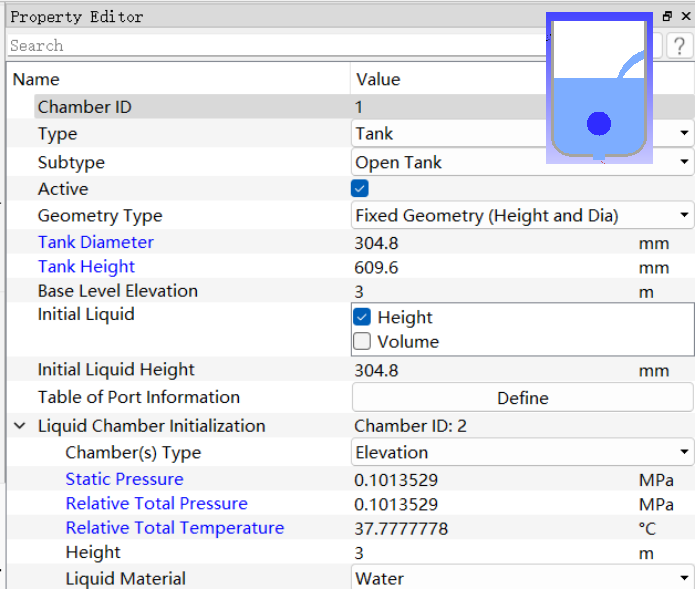

Tank
► Tank有3种类型,差别在于空气压力的处理方法不同
  • Open Tank:水箱内的空气自由流进/出,压力和环境相同,底部仅输运液体。
  • Tank with Bladder:水箱内的空气不能逃逸,底部仅输运液体。
  • Vented Tank:水箱内的空气可以通过顶部相连的元件流进/出,底部仅输运液体。
CFD专栏丨Flow Simulator案例:重力驱动的流动的图2
  • 水箱Tank输入参数:形状/尺寸,安装高度,初始液位,环境压力,液体类型。
  • 当最高位置的水箱液体开始流出,空气通过环境压力流入补充。
CFD专栏丨Flow Simulator案例:重力驱动的流动的图3

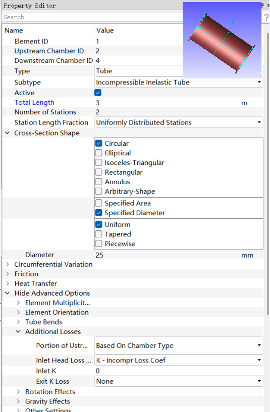

  • 管路Tube 输入参数:长度,截面形状,粗糙度。对于压力或温度沿程变化不大的,Number of Stations可以设置为最小值=2,加速收敛。

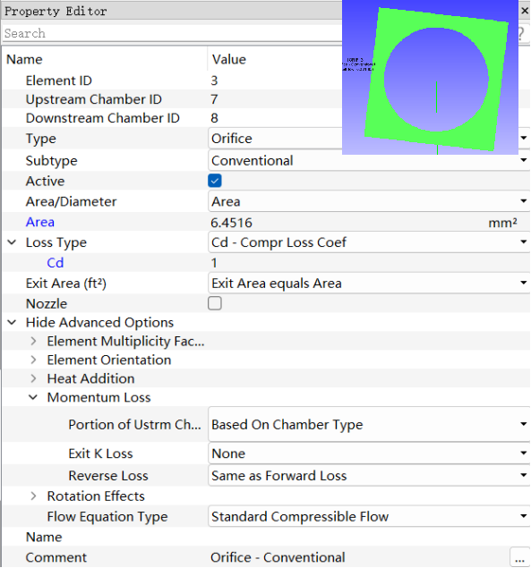

  • 最低位置水箱的顶部通气孔Orifice输入参数:截面积,损失系数或流量系数。当有液体注入,顶部空气通过Orifice溢出。

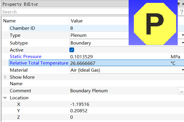

  • 外部边界条件Plenum输入参数:静压和温度。
CFD专栏丨Flow Simulator案例:重力驱动的流动的图6

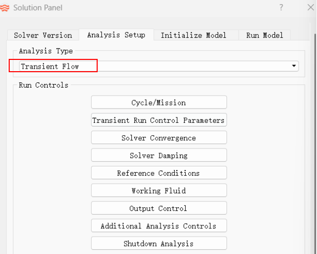

► 分析类型:Transient Flow 瞬态流动,不求解温度场
大部分情况下,包含有Tank元件的模型都是瞬态计算。如果切换到稳态计算,Tank流出的液体必须通过连接件再注入, 保持系统的液体质量守恒。
CFD专栏丨Flow Simulator案例:重力驱动的流动的图7

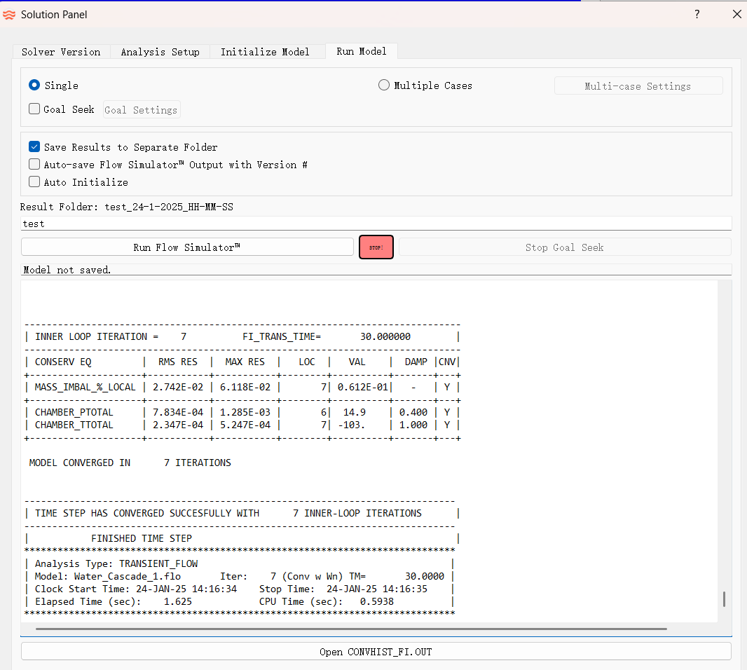

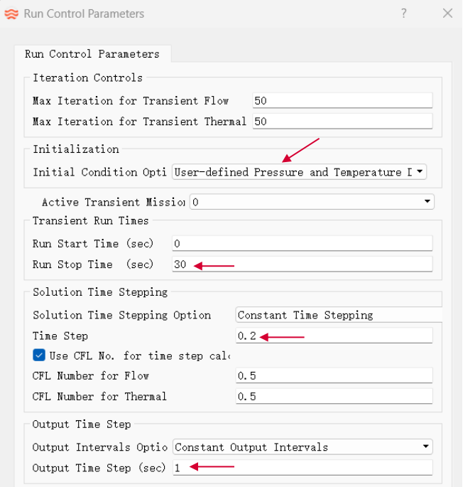

► 求解器控制
  • 分析时间:30秒。
  • 时间步长:0.2秒。
  • 初始化类型:User-defined。
  • 结果输出频率:1秒。
CFD专栏丨Flow Simulator案例:重力驱动的流动的图8
► Run Model,笔记本计算时间1.6秒

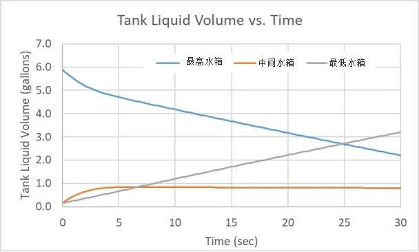

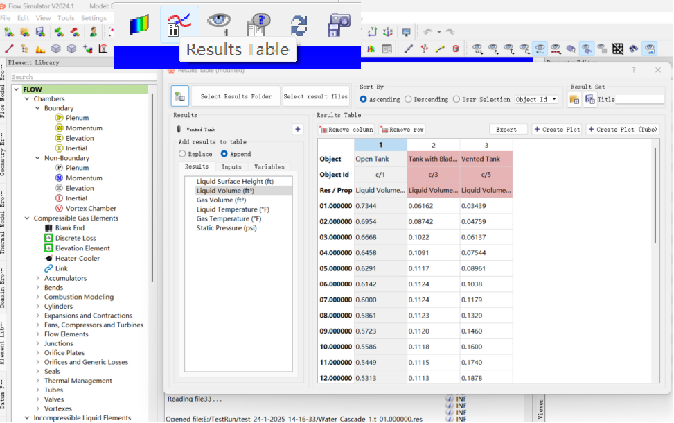

► 后处理用Results Table工具查看水箱容积变化曲线
CFD专栏丨Flow Simulator案例:重力驱动的流动的图10
► 数据可导出为Excel
CFD专栏丨Flow Simulator案例:重力驱动的流动的图11
3个水箱容积随时间的变化

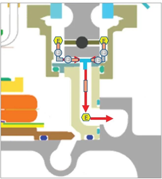

GE航空发电机的轴承油路计算

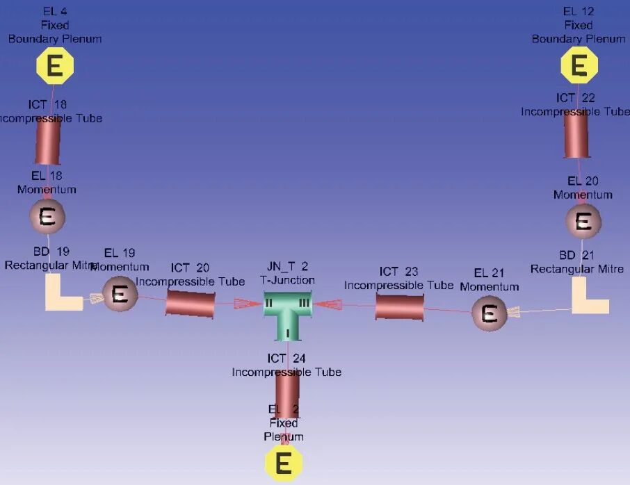

问题描述:飞机的备用发电机是在紧急情况下使用的,因此其具有一套独立的润滑和冷却系统。这套滑油系统要求润滑油可以在重力作用下,从轴承的空腔通过油槽下落到底部的油底壳中,然后再被油泵吸入,进行下个循环。工程师需要在产品设计初期,对油路布局和尺寸进行多方案的评估。
CFD专栏丨Flow Simulator案例:重力驱动的流动的图12
滑油路径示意图
► 该模型搭建用到了4种类型的元件
  • Elevation:考虑重力势能的腔体,用于计算压力/速度的变化(黄色是边界,灰色是内部节点)。
  • Tube:刚性直管路,用于连接上下游,考虑截面积变化和沿程阻力损失。
  • Bend:肘管,用于连接上下游,考虑不同的截面积形状和弯曲半径。
  • T-Junction:三通件,用于流动的汇合和分叉。
一旦完成初始模型搭建和验证,下一步便可以进行参数组合和优化分析,快速找到最优解。
CFD专栏丨Flow Simulator案例:重力驱动的流动的图13
滑油一维模型
