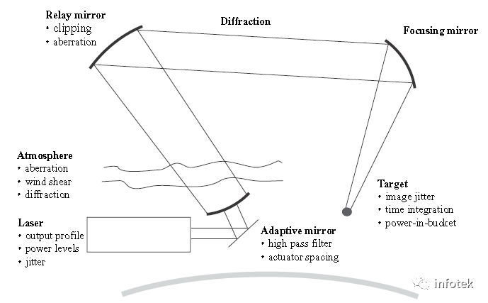

激光在大气湍流中传输时会拾取大气湍流导致的相位畸变,特别是在长距离传输的激光通信系统中。这种畸变会使传输激光的波前劣化。通过在系统中引入自适应光学系统,可以对激光传输时拾取的低频畸变进行校正,从而显著提升传输激光的Strehl ratio。
图1.激光通信系统示意图

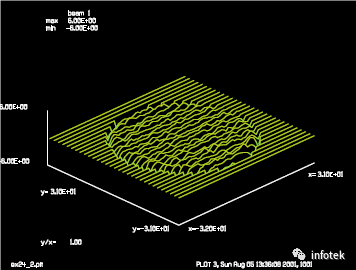

图2.经过大气传输的激光波前分布,此时对应的Strehl ratio为0.04

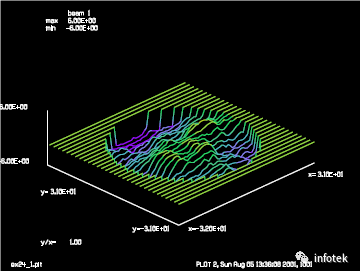

图3.经过自适应光学矫正后的大气传输激光波前分布,此时对应的Strehl ratio为0.87
